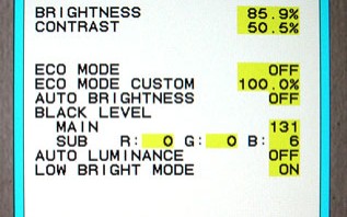

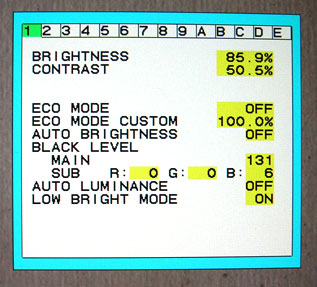

  • Nachtrag zum Anwender-Testbericht
    Luminanzverhalten des NEC 2690 WUXi:
    Im Bericht zu Beginn des Threads hatte ich erwähnt, dass ich den Eindruck habe, dass der NEC 2690 etwas Schwierigkeiten hat, die eingestellte Helligkeit zu halten. Das wollte ich jedoch erstmal weiter beobachten.
    In den Standarteinstellungen den NEC 2690 sind die vielfältigen Funktionen für automatische Anpassungen der Ausleuchtung deaktiviert. Die Funktion »Farbvergleich« habe ich aktiviert. Sie homogenisiert recht effektiv leichte Farbabweichungen in der Ausleuchtung.
    Über die Helligkeitsregelung hatte ich 140 cd/m2 eingestellt, die bereits bei 9,9 % eingestellter Helligkeit erreicht wurden. Bei wiederholtem mehrtägigem Nachmessen der Luminanz ergaben sich einige Ausreißer. Mal korrigierte ich für den Zielwert auf 3,3 % mal auf 8,5 % und einmal erreichte der Monitor bei 0,0 % eine Leuchtdichte von 146 cd/m2 (immer in etwa am gleichen Punkt des Monitors gemessen). Weiter herunter als 0,0 % geht’s halt leider nicht mehr.
    Es gibt beim NEC 2690 die Funktion Eco-Modus, welche die Leuchtdichte in festen oder beliebigen Schritten herunterregelt. Der Eco-Modus ist jedoch die durch einstellbare Helligkeit limitiert. Steht die Helligkeit bereits auf 0,0 %, regelt der Eco-Modus nicht weiter herunter.
    Im erweiterten OSD-Menü findet man außerdem die Funktion Auto-Luminiszenz. Ist hier der Wert 3 eingestellt wird der (grob) geschätzte Wert in cd/m2 angezeigt und kann reguliert werden. Aber auch diese Funktion findet ihr Ende am Nullpunkt der Helligkeitseinstellung.
    Will man den NEC bei 120 oder 130 cd/m2 betreiben, kommt man um den Low Bright mode des erweiterten Menüs nicht herum. Aktiviert man ihn, wird die Helligkeit um 50 % reduziert. Dadurch kommt man in einen Einstellungsbereich, in dem man auch 120 oder 130 cd/m2 erreicht. Die von mir angestrebten 130 cd werden nun bei etwa 86 % Helligkeit erlangt und zeigen sich relativ stabil.
    Durch die Umschaltung in den Low Bright mode ändert sich jedoch auch das Ausleuchtungsverhalten des Monitors. Der untere Bildschirmbereich ist nun etwas heller als die ansonsten homogene Ausleuchtung des NEC 2690. Die Graudarstellung ist in diesem Modus nicht mehr ganz unfarbig, was sich jedoch über die RGB-Schwarzwerte ausjustieren lässt (sogar das kann man im erweiterten OSD einstellen).
    Die im OSD des NEC 2690 möglichen Presets beinhalten die Farbeinstellungen, jedoch nicht die Einstellungen für Helligkeit, Kontrast und Schwarzwert und auch nicht für den Low Bright Modus. Das führt dazu, das ein einfaches Umschalten der Luminanzwerte ohne manuelles Nachjustieren nicht möglich ist.
    Eizo-verwöhnt gefällt es mir sehr gut, Voreinstellungen einmal festzulegen und dann umfassend und fertig justiert mit dem ScreenManager laden zu können, ohne bereits existierende Einstellungen verfälschen zu müssen.
    Als Tag- und Nachtarbeiter wechsele ich auch ganz gerne zwischen 140 cd und 130 cd. Die Klippe der Helligkeitsregulierung in gerade diesem Spektrum nehme ich dem NEC 2690 daher ein wenig krumm.
    Eine dauerhafte und stabile Einstellung von 140 cd/m2 ist als Wert beim NEC 2690 wenig geeignet, weil genau in diesem Leuchtdichtebereich die Helligkeitsregulierung nach unten und der Low Bright Modus nach oben hin limitiert ist.
    Gustav
  • Also ich kann bei mir keine schlechtere Verteilung feststellen (es geht nur sehr auf den Kontrast). Zusätzlich kann man nicht nur zwischen on und off sondern auch advantage wählen, scheint dann nochmal um 50% zu reduzieren. Das wird aber scheinbar nicht über das Backlight esteuert sondern durch die LCD-Kristalle. Da das OSD von der Einstellung unberührt bleibt.
  • Quote
    Original von strauch
    Die leichte Aufhellung im unteren Bildbereich durch den Low Bright Modus war neutralisiert, als ich den »Farbvergleich« im OSD um eine Stufe angehoben hatte. Eine wirklich erstaunliche Funktion!
    Die Kontraststärke lässt im Low Bright Modus nach, das ist bei meinem NEC 2690 auch so.
    Solange man nicht mal über und unter den Schwellenwert 140 cd/m2 wechseln oder gerade diesen Wert erreichen will, finde ich die Einstellung der Leuchtdichte beim NEC 2690 auch unproblematisch.
    Wenn die Helligkeitsregulierung jedoch für diesen Zielwert im Normalmodus gegen Null geregelt wird, ist die Leuchtdichte nicht mehr wirklich stabil.
    Um über oder unter den Wert zu kommen, braucht es den Wechsel Low Bright Modus OFF und ON.
    Helligkeit, Schwarzwert und Weißpunkt müssen dann wieder neu justiert werden. Das ist mir zu viel Frickelei. Ich denke, da ist es besser, sich für einen Modus zu entscheiden und ihn beizubehalten.
    Quote
    Das scheint mir so zu sein. Auch die Wärmeentwicklung des Monitors entspricht eher dem hohen Helligkeitswert des OSD.
    Gruß,
    Gustav
