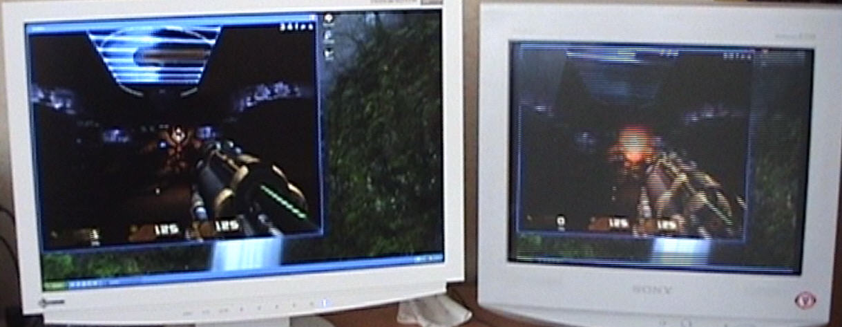

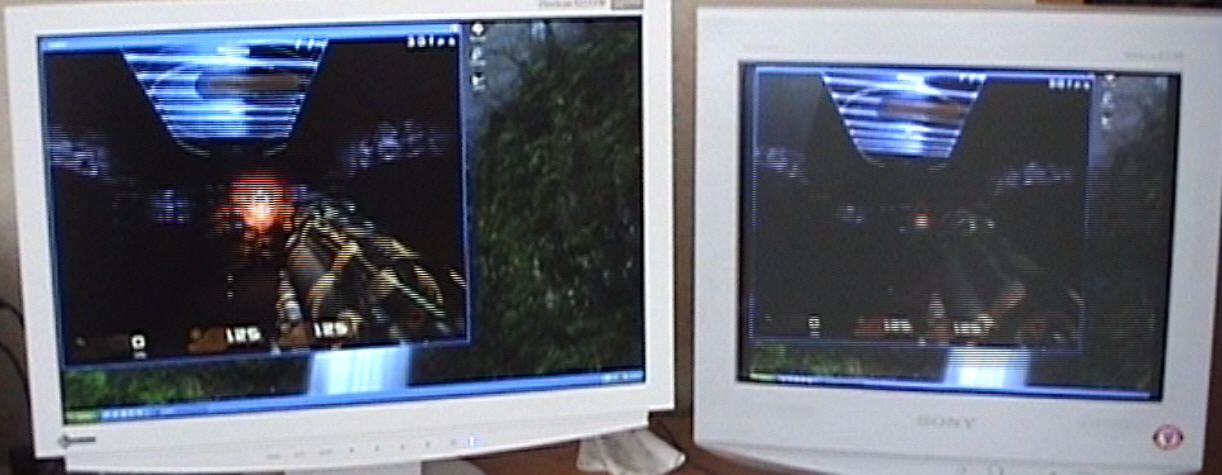

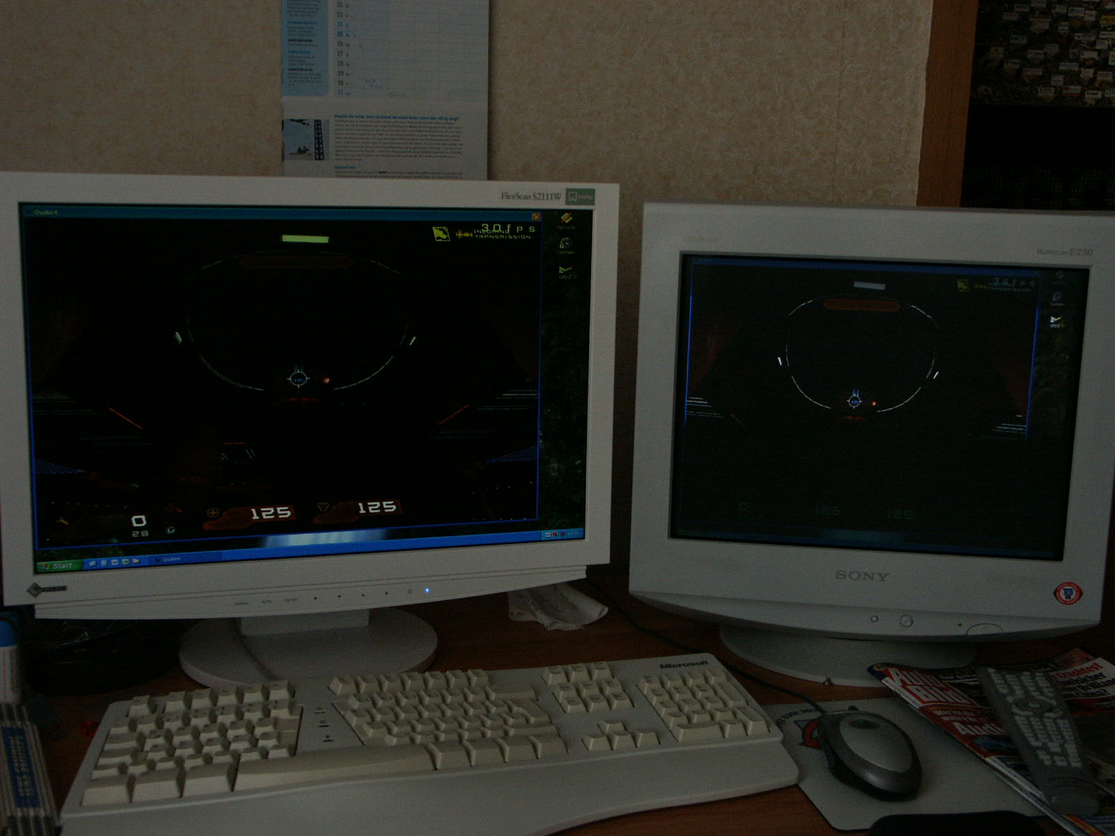

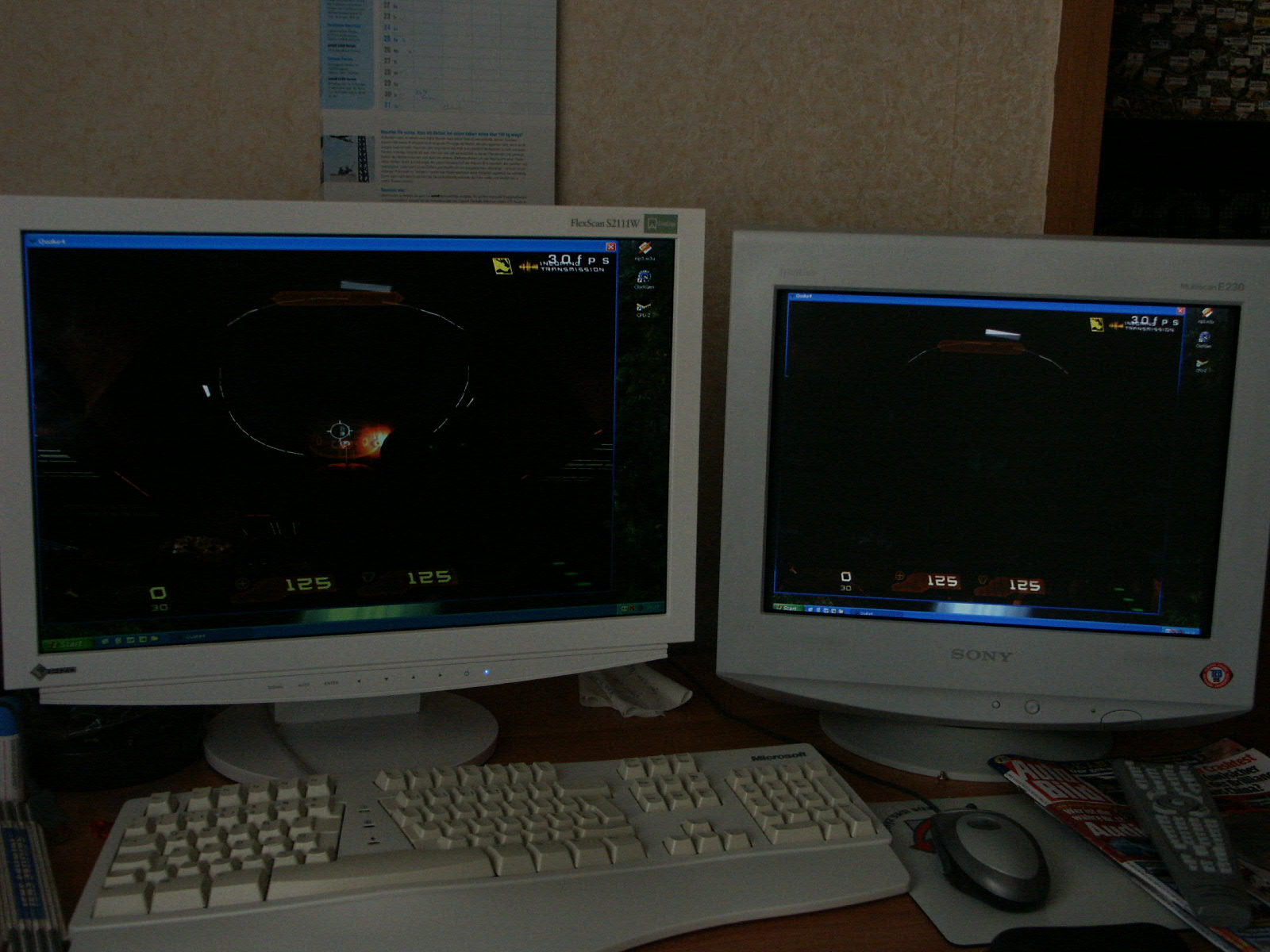

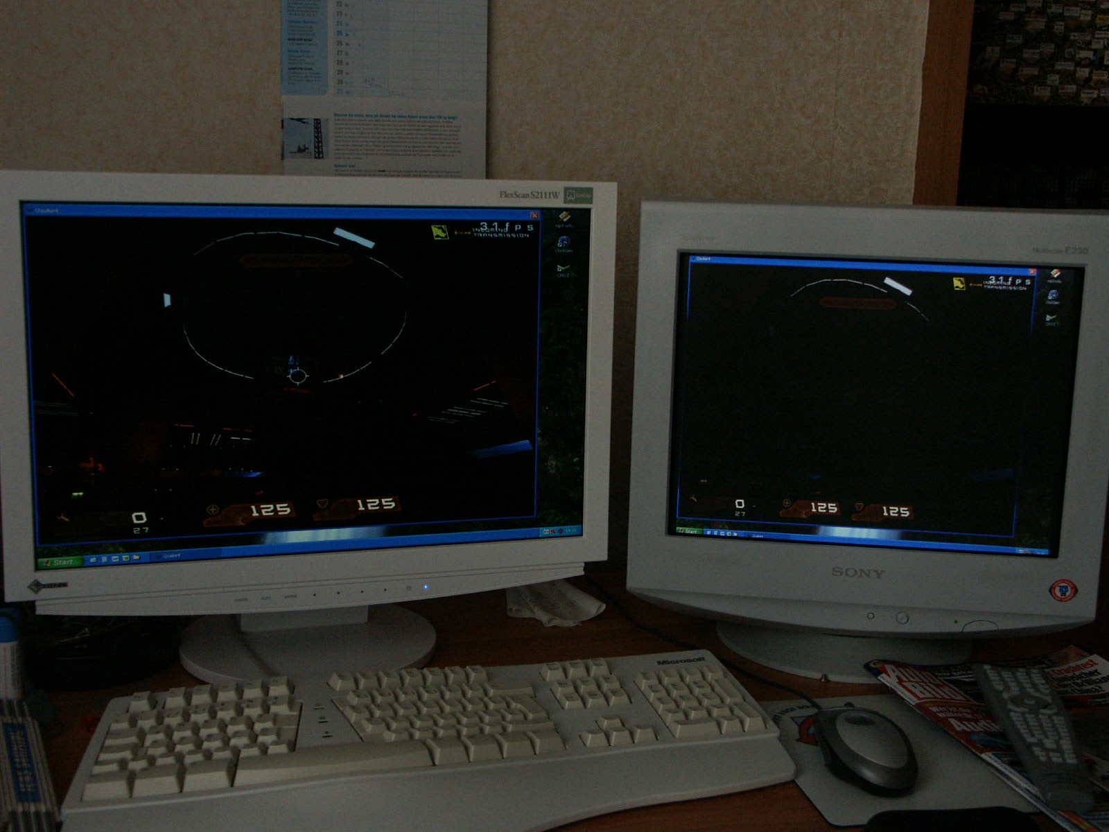

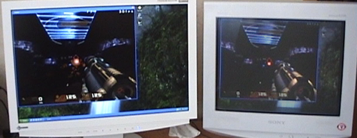

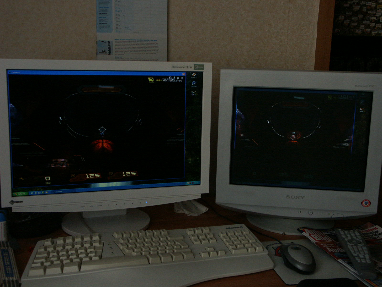

    Anbei paar Fotos von meiner Dimage 7i die nicht nachbearbeitet sind.
    Ich hoffe das die Helligkeiten beider Schirme nichts verfälschen.
    Bei manchen Bildern denkt man, da ist doch alles perfekt.
    Bei anderen Bildern denkt man, na da ist doch eine Verzögerung drin.
    Die andere Frage ist. Gibt die Grafikkarte auf beiden Ausgängen auch zeitgleich die "Anzeige" raus?

    Original von TeflonDie andere Frage ist. Gibt die Grafikkarte auf beiden Ausgängen auch zeitgleich die "Anzeige" raus?
    Nur wenn beide Geräte über die selbe Timing Formel synchron betrieben werden (z.B. General Timing Formula), und selbst dann kann es noch kleinste Abweichungen geben (verschiedenen Taktgeber in beiden Geräten, Phasenverschiebung der Netzteile etc). Windows wählt standardmäßig eine beliebige Timingformel aus, von der es meint, es wäre die bestgeeignete. Kann sein, dass beide gleich laufen, muss aber nicht. Wie z.B. bei meinen Geräten, der eine (TFT) kann 1920 x 1200 nur mit Reduced Blanking, der andere (CRT) nur ohne, entsprechend laufen sie nicht synchron.
    das heißt, selbst wenn ich bei dem Video eine Verzögerung sehe, muß das nicht zwangsweise bedeuten das der Eizo selbst eine Verzögerung besitzt?
    Ich dachte ich mach das gleiche wie Ihr bei Eurem Vergleichsfilm mit dem Eizo CRT. Du weist schon was ich meine.
    Weist Du dann wie das die c't vermessen kann?
    Kann ich am DVI Ausgang meiner Grafikkarte meinen alten CRT anschließen? Ein passendes Kabel hätte ich ja aus dem Eizo TFT Karton.
    Wenn die analogen Signalpins belegt sind, dann müßte es doch funktionieren? AGP X850XT.
    Wenn nicht, dann dürfte doch einfach nichts passieren - oder? Kaputt gehen soll aber nichts.
    Ich dachte ich vertausche dann nochmal die Kartenausgänge um Nachteile durch diese auszuschließen.
    Tschau
    Mr. Teflon
  • Die Verzögerung ist da, aber es kann zu Schwankungen in der Messung kommen, zumal eine Videokamera 25 Bilder/s aufnimmt, während die Monitore mit knapp 60 Hz laufen (der Eizo mit 59,8 ). Bei Nvidia Karten kann man manuell die Timing Formula für beide Ausgänge im Klonmodus angeben. Wenn man dort die gleiche Formel für TFT und CRT bei gleicher Auflösung wählen kann, dann ist das schonmal besser für die Messung. Unterschiedliche Formeln sorgen nur für einen sehr kleinen Unterschied von unter 1 ms, aber führen zu Problemen bei der Messung (z.B. regelmäßige Ruckler/Aussetzer auf einem Gerät gegenüber dem anderen). Zudem baut der TFT das Bild ebenfalls von oben nach unten auf, so dass es sein kann, dass beide Geräte nur ein halben Bild voneinander entfernt liegen, man aber meint es wäre schon ein ganzes.
    Außerdem sollte bei der Messung die native Auflösung des TFT genutzt werden, da Interpolation durch den Monitor (selbst 1:1) zu einem weiteren Frame Verzögerung führt. Die CT misst wahrscheinlich per Oszilloskop direkt am Ausgang der Karte/Kabel/Eingang des Monitors, wann das Signal rausgeht, und per Lichtsensor und Oszilloskop, wann der Monitor das Signal tatsächlich ausgibt.

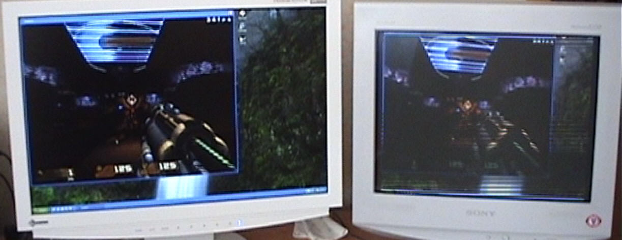

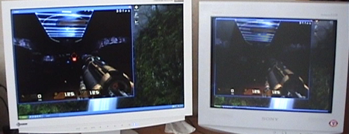

    Habe heute mal das TFT & CRT gefilmt. hier der Link:
    Hier paar Bilder aus VirtualDub, jeweils Einzelbildweise direkt hinterheinander. Zeitabstand der Bilder je ein Frame, was laut Anzeige 40ms entspricht.
    Das sagt aber noch nichts darüber aus wie große die Verzögerung wirklich ist.
    Siehe obige Erklärung vom Redakteur. Außerdem weis ich nicht ob die Grafikkarte die Ausgänge verzögert. ATI X850XT
    Den Film emfpfehle ich mit dem VLC-Player anzuschauen, da kann man die Abspielgeschwindigkeit ändern. Für Leute die es ganz genau wissen wollen.

  • Wir beschäftigen uns zur Zeit mit verschiedenen Methoden zur besseren Latenzmessung. Beim Test des S2111W wurde noch die oft genutzte Stopuhr im Klonmodus genutzt. Wir haben uns aber gefragt, wie es zu so großen Schwankungen kommen kann. Am Ende hat sich herausgestellt, dass der durchschnittliche Wert bei genügend Messungen recht nahe ans die tatsächliche Latenz herankommt, und die Schwankungen aufgrund der Messmethode entstehen.
    Sprich Monitore einfach im Klonmodus abfotografieren erfordert einige besondere Aufmerksamkeit, um konsistente Ergebnisse zu erhalten. Ein Uhrenvergleich funktioniert grundsätzlich, erfordert aber möglichst viele Messungen um einen brauchbaren Durchschnittswert zu erhalten, die starken Abweichungen sind wahrscheinlich irrelevant. Ein Problem bleibt die Definition von "Latenz", denn zu den üblicherweise gepufferten Bildern addiert sich noch die Reaktionszeit der Pixel. Selbst wenn die TFT Elektronik schon beim nächsten Bild ist, kann es sein, dass die Trägheit der Pixel die visuelle Darstellung noch verzögert. Ganz zu schweigen vom Einfluss der Kameraeinstellung (vor allem Lichtempfinglichkeit/ISO und Belichtungszeit). Da das ganze doch recht kompliziert ist, arbeiten wir auch noch an geeigneten aber praxistauglichen Methoden.
