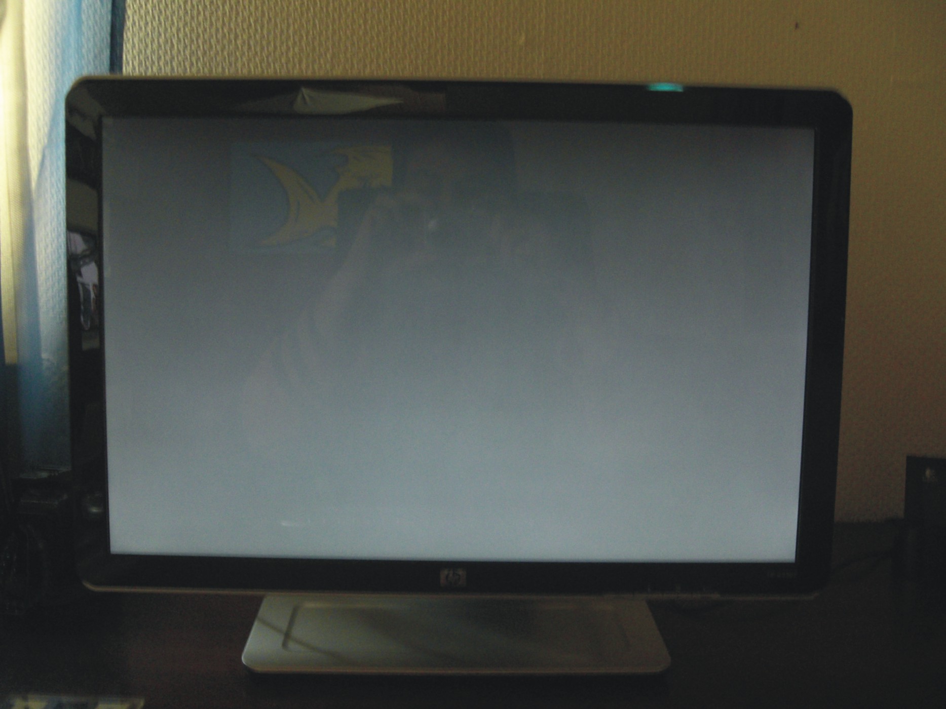

    Allerdings kann der Monitor einfarbige Großflächen nur unzureichend darstellen.
    Anstatt einer einheitlichen Farbfläche sieht man einen Farbverlauf, der sich von oben nach unten aufhellt.
    Dieser Effekt verstärkt sich, je dunkler die Farbe ist.
    Die Neigung des Monitors ist so eingestellt, dass ich davorsitzend genau im 90°-Winkel draufschaue.

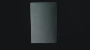

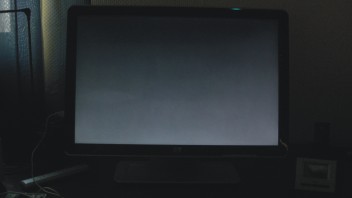

    Ich habe mit CorelDraw ein schwarzes Rechteck erzeugt und die Ganzseitenvorschau gewählt.
    Davon habe ich Fotos gemacht, die ich hier anhänge:
    Einmal in der normalen Position.

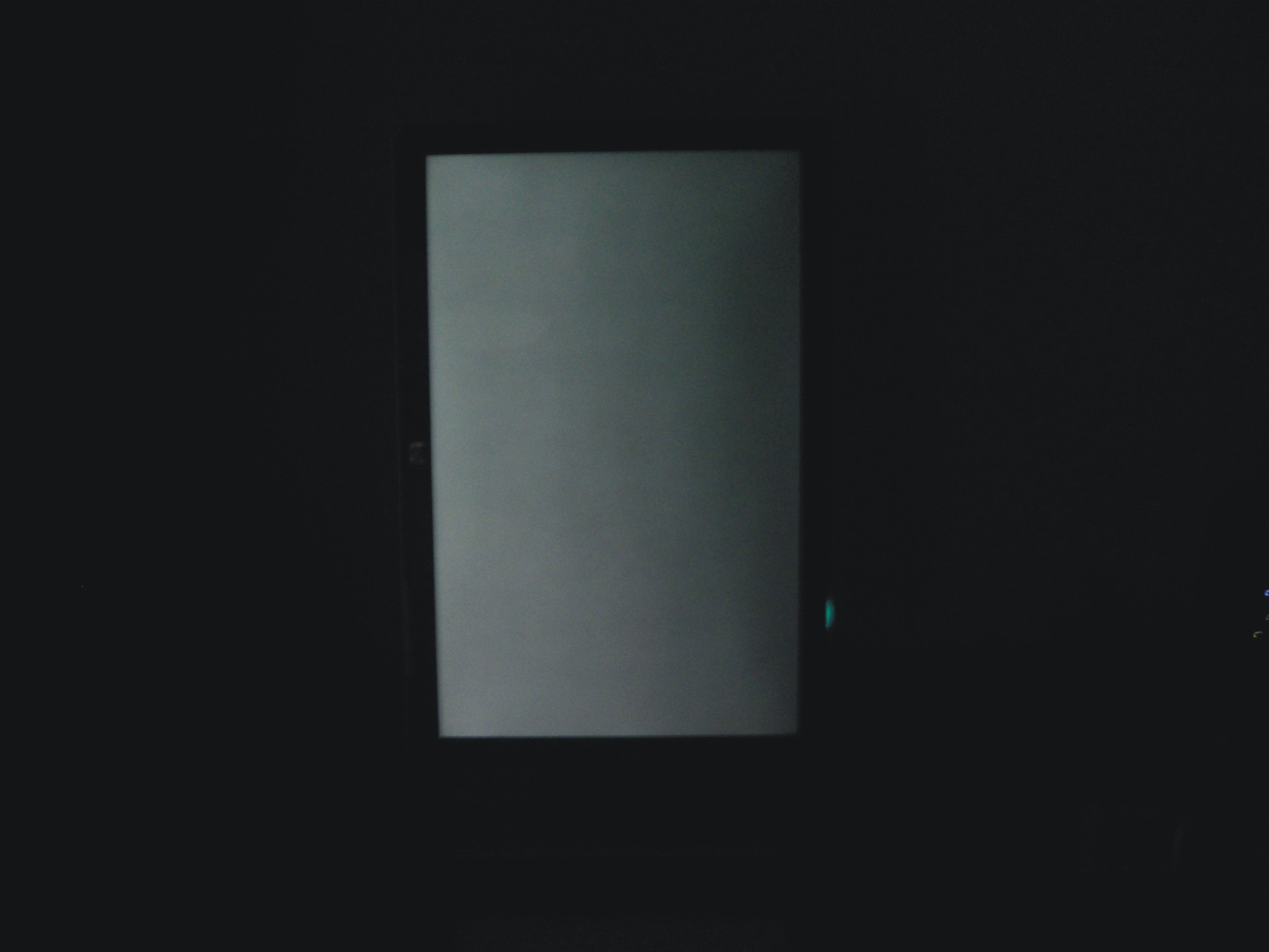

    Einmal in der Pivot-Position (Hier ist der Farbverlauf natürlich von rechts nach links).

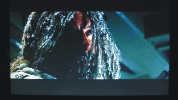

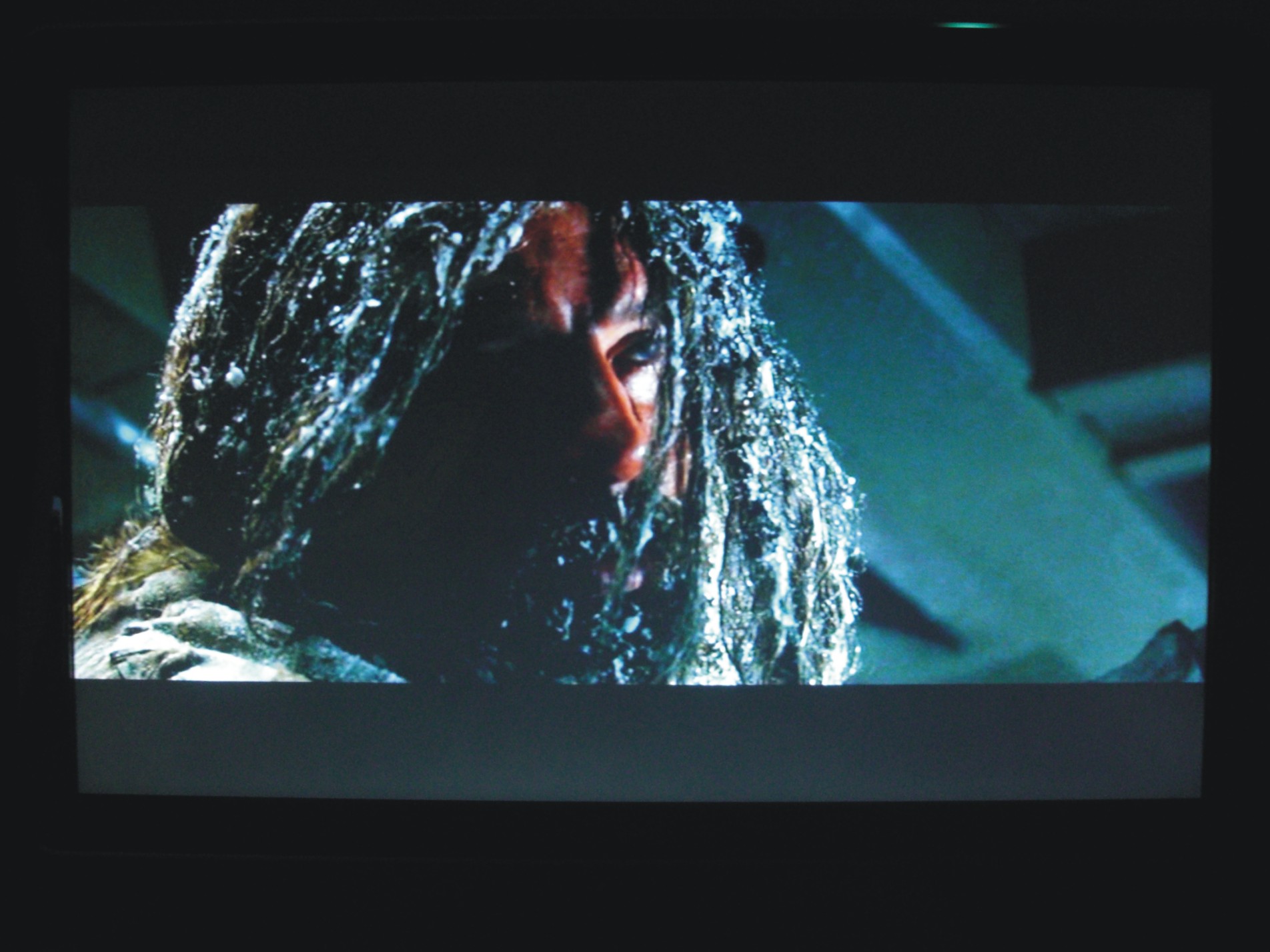

    Das dritte, beim Anschauen eines Films (siehe schwarzer Balken oben und unten).
    Ist das normal so (extrem), oder liegt da ein Fertigungsfehler vor?

  • Zumindes auf dem ersten Bild sieht man deutlich, dass das Panel nach hinten geneigt ist. Auch das Pivotbild ist seitlich schräg aufgenommen.
    Die grosse Schwäche der TN-Panel, und besonders des HP, sind die
    schlechten Blickwinkel. Vor allem vertikal reichen kleine Änderungen
    der Kopfposition um den auf den Bildern erkennbaren Effekt zu erzielen.
    Stell das Panel mal gerade und schau auch gerade auf das Pivot, dann sollte
    das besser sein.
    Von "schräg unten" auf das Panel zu schauen ist ohne Bildveränderungen so
    gut wie unmöglich.

    Erst mal vielen Dank für Deine schnelle Antwort Bingood.
    Richtig, das Panel ist nach hinten geneigt. Das entspricht aber auch genau meiner Blickposition, da ich leicht von oben nach unten schaue. Also mein Blickwinkel trifft im rechten Winkel auf's Display.
    Das siehst Du daran das beim ersten Foto der Rand des Bildes parallel zum Rand des Monitors verläuft.
    Ausserdem verstärkt sich sogar der Effekt, je weiter das Display nach vorne geneigt ist.

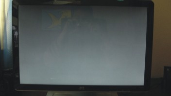

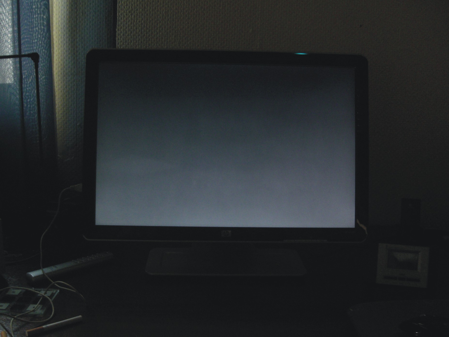

    Ich habe nochmals ein Bild angehängt, bei dem ich das Display nach ganz vorne geneigt habe.
    Wie man sieht wird der Effekt eher schlimmer.

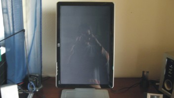

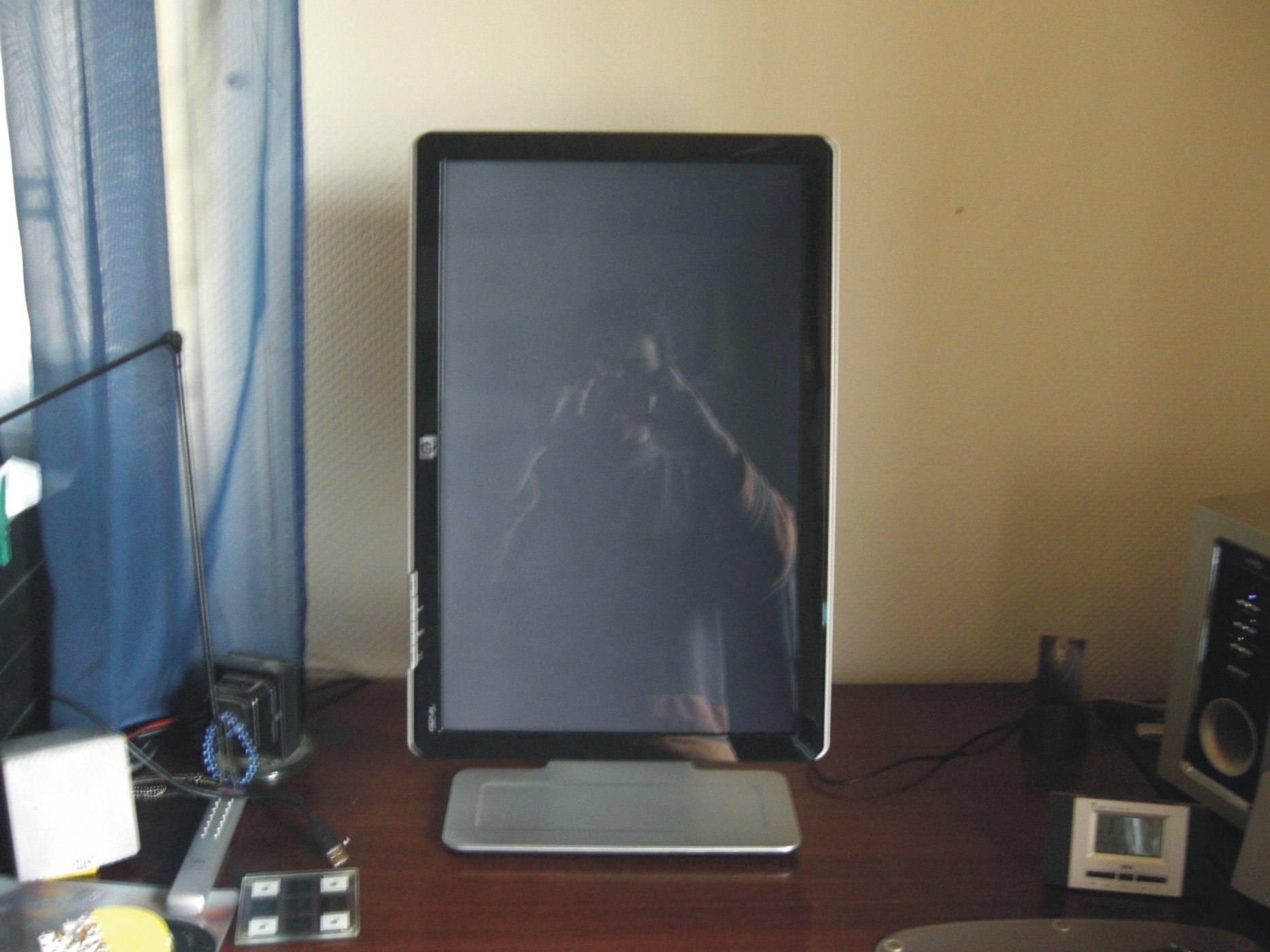

    Hier auch nochmal ein neues Pivot-Bild (ist zwar leider unscharf, aber bei Tageslicht aufgenommen, um den Einfallwinkel zu erkennen).
    Wenn es NUR am Blickwinkel läge, müßte bei Pivot ja auch unten das Bild sehr viel heller werden.
    Aber hier tritt der Haupteffekt von rechts nach links auf, passend zur Normaleinstellung von oben nach unten.
    Egal ob normal oder Pivot und egal wie sehr ich den Kopf nach rechts, links, oben, oder unten neige - der Effekt (Auf Höhe des Einschaltknopfs dunkel, Auf Höhe des HP-Logos hell) bleibt...

    Mir fiel es tatsächlich erst so extrem auf, als ich einen Film anschaute und die schwarzen Balken miteinander verglichen habe.
