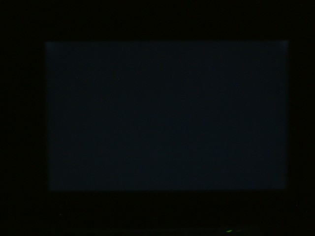

  • Habe eben bei kompletter Dunkelheit den Bindoods Helligkeitstest gemacht. Ich kann die hellere Ausleuchtung in den Ecken bestätigen, wobei sich das für mich noch im Toleranzbereich abspielt (soweit ich weiß sind alle TFTs zum Rand hin inhomogen). Komischerweise ist wie bei Apollo die rechte obere Ecke nochmal deutlich heller.
    Ich habe mal ein Foto angehängt, welches ich bei kurzer Belichtungszeit gemacht habe. Der weiße Punkt im Bild kommt von meiner Kamera. Pixelfehler konnte ich bisher noch nicht feststellen.

  • In der Dundelheit habe ich jetzt auch noch mal meinen Eizo getestet (Eizo und Nokia Test) mit jetzt 9 Betriebsstunden.
    Wie bei HundHamlet habe ich eine Aufhellung rechts oben. Die fällt aber nur bei max. Helligkeit auf und wenn man bis zu einer Helligkeit von ca. 60 herunter geht. Dann kann man es ehrlich gesagt nur noch erahnen wenn man es weiss. Die Aufhellung ist nicht zu sehen bei der Testeinstellung, bei der der weiße Querbalen kommt und der Rest schwarz ist. Alle anderen Farben einschl. weiss sind homogen.
    Bei leichter Veränderung des Blickwinkels schimmert die Oberfläche des Panels auch schon etwas anders. Vielleicht rühren einige "Farbveränderungen oder Aufhellung" daher.
    Alles in allem denke ich, ist das im Tolenranzbereich. Meine (Qualitäts-) Ansprüche, dass muss ich hier auch sagen, sind sehr hoch und haben leicht extremistische Züge.

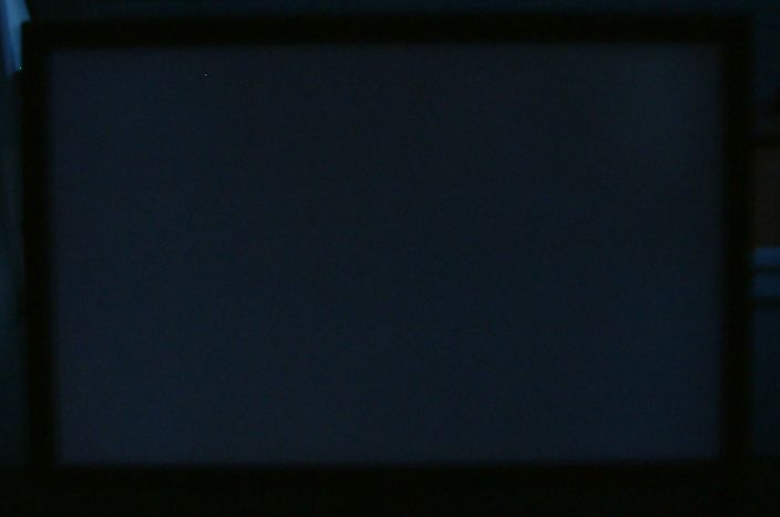

  • Schlechte Nachrichten meinerseits. Habe gestern eine DVD gesehen, dabei sind mir in den Ecken die Aufhellungen deutlicher aufgefallen. Habe deswegen heute nochmal einen Test gemacht, es sind jeweils in den oberen Ecken deutliche Lichthöfe entstanden (siehe Anhang). Dabei ist die Fläche heute kleiner und heller, gestern kam es mir größer und einen Tick dunkler vor. Mal sehen wie es sich in den kommenden Tagen verhält, ansonsten muß ich wohl relativ früh von meiner Garantie Gebrauch machen.
    Habe auch mal hinten durch die Lüftergitter gesehen, es leuchtet ziemlich stark, wobei es link deutlich heller ist. Ist das bei euch vergleichbar?

    ich habe genau das gleiche problem bei dem s2411w ... allerdings tritt es inzwischen auch in den unteren ecken auf und wurde subjektiv stärker. bei längerem betrieb geht es aber nach meinem empfinden etwas zurück.
    die ausleuchtung sonst finde ich sehr gleichmässig, ich bin gerade schwer am überlegen ob ich einen umtausch wagen soll ...
  • Hallo ryoku,
    ich habe den Monitor bisher noch nicht umgetauscht. Das Problem geht nach einer Zeit in der Tat weg, tritt also nur beim Einschalten oder Wecken aus dem Standby-Modus auf. Derzeit habe ich die Standby-Option ausgeschaltet, dementsprechend sehe ich dieses Phänomen nur noch sehr selten. Ich bin mit dem Monitor ansonsten sehr zufrieden, aber die Standby-Funktion fehlt mir doch irgendwie. Derzeit brauche ich das Gerät, dementsprechend werde ich mich mit einem weiteren Betrieb und ohne Standby abfinden müssen.
    HundHamlet
