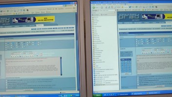

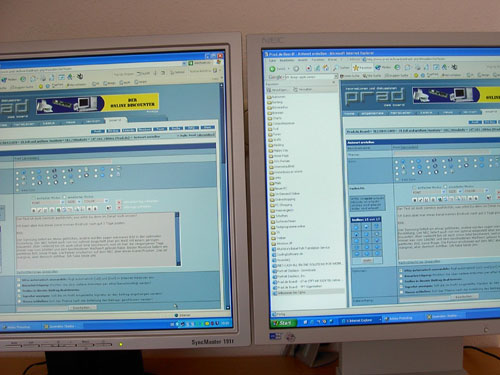

  • Der Test ist doch ziemlich ausführlich, was willst Du denn im Detail noch wissen?
    Ich kann aber mal etwas banal meinen Eindruck nach gut 3 Tage posten.
    Bildqualität:
    Der Samsung liefert ein etwas gelbliches, andere würden vielleicht sagen wärmeres, Bild in der optimalen Einstellung. Der NEC liefert auch nach meinem Geschmack optimal eingestellt eher ein Weiß mit einem minimalen Blauanteil. Aber vielleicht bin ich auch schon total bescheuert, weil ich hier die vergangenen Tage immer was vom 1860NX und dem bescheidenen Weißwert gelesen habe. Beide Monitore liefern ein perfektes Bild, keine Frage. Die Farben erscheinen auf dem NEC aber etwas klarer/frischer. Das ist marginal, aber dennoch sichtbar. Ich habe beide jetzt direkt nebeneinander stehen und mir gefallen eigentlich beide Bildqualitäten. Den NEC kann man aber besser heller und dunkler regeln. Da hat er in jedem Fall Vorteile. Was beim NEC einfach besser ist, dass man so gut wie alle Einstellungen am Gerät vornehmen kann, auch wenn der Monitor digital mit der Grafikkarte verbunden ist. Beim Samsung geht das nur über die Karte. Das sehe ich schon als Vorteil an. Auch die Möglichkeit alles per NaViSet (Software) im OSD einzustellen ist gut gelöst. Die Möglichkeit das Bild etwas unschärfer zu machen, insbesondere bei Schrift, bietet der NEC im OSD. Das hat der Samsung nicht. Obwohl wieso sollte ich das Bild unschärfer stellen? Ich nutze das sicherlich nicht.
    Bei der Graustufenauflösung ist mir auch was aufgefallen. Der Nec stellt die Abstufung (Grauwerte) bei dunklen Farben besser dar. Bei hellen kann es der Samsung besser.
    Die Ausleuchtung ist beim NEC besser und auch der Schwarzwert ist besser. Das fällt insbesondere auf, wenn man DVD ansieht. Der obere und untere Balken sind richtig schön schwarz.
    Optik:
    Die Verarbeitung ist beim NEC besser, keine Frage. Auch die Höhenverstellung und Pivotfunktion ist perfekt. Da ist der Samsung wesentlich schlechter. Insbesondere die leichtgängige Höhenverstellung und Pivotfunktion machen an dem Gerät Freude. Da der Monitor zudem sehr weit nach unten gedrückt werden kann, ist hier alles perfekt gelöst.
    Bei Frontalsicht gefällt mir der NEC im Design besser. Es ist einfach eine klare und kantige Form. In der Seitenansicht ist der Samsung schöner. Einfach weil er schmaler/graziler ist. Der NEC wirkt etwas klobig. Standfest sind beide Geräte gleich.
    Technische Auffälligkeiten:
    Im Standbymodus leuchtet die LED beim NEC orange und beim Samsung blinkt sie grün. Ich habe beim Samsung sowieso die orange Leuchte nur immer ganz kurz aufleuchten sehen, obwohl er eine hat. Dieses Blinken hat mich aber schon etwas genervt. Ständig an war diese nie.
    Der NEC hat einen wirklichen Netzschalter, mit dem das Gerät vom Stromnetzt getrennt werden kann. Diese Möglichkeit bietet der Samsung nicht. Beim booten ist das Bild vom NEC sofort sichtbar und insgesamt etwas reaktionsschneller als beim Samsung. Ein minimaler Vorteil für den NEC.
    So das war noch mal eine kurze Zusammenfassung. Die Bildqualität ist bei beiden gut. Allerdings bietet NEC wesentlich mehr Ausstattung. Der NEC ist dafür aber gut 200 EUR teurer. Ich werde den NEC behalten, auch wenn ich wieder Verlust mache. Innerhalb von 7 Monaten 550 EUR X(
    Aber da darf ich nicht drüber nachdenken. Ist halt so wenn man einen Spleen hat.
    Also der Samsung geht nicht zu eBay, weil sich ein Boarduser bei mir gemeldet hat und ein gutes Gebot gemacht hat. Und schon war er verkauft :))
