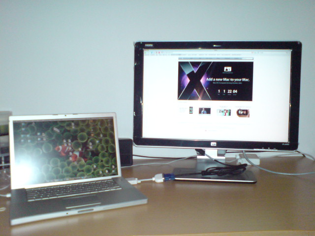

hallo prad user!
nachdem ich eifrig das prad forum gelesen habe, will ich nun meine erfahrung mit dem w2408h mit euch teilen.
Also zuerst mal zu meinem setting:
Apple MacBook Pro 15,4" 2.16Ghz CD - ATI X1600 256MB VRAM
OSX 10.4.10
Windows XP SP2 über Bootcamp nativAlso nun zum Monitor:

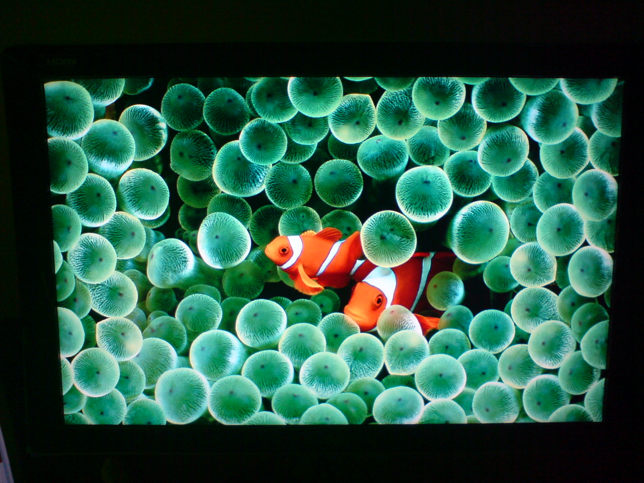

Vom Bild her ist er echt 1A! Von rechts / links und oben stellt er ein tolles bild dar!
Nur von unten "invertiert" sich das bild recht schnell. (TN Typisch)Im Lieferumfang war wie schon erwähnt ein VGA und HDMI-HDMI kabel dabei. Summen oder Surren kann ich ebenfalls keines vernehmen.
Beim Spielen (Counterstrike Source) hab ich nichts gemerkt was mich stören würde. Also auch gut zum gamen geeignet.
Einzig ein Problem ist vorhanden:
Wenn ich den HP über ein DVI->HDMI kabel anschließe und die volle auflösung von 1920x1200 einstellen will, gibt er mir selten bis gar kein bild wieder. Laut Displaymenü kommt aus dem Apple unter OS X ein Signal von 1922x1200 raus (also 2 spalten zuviel).
Das Problem dürfte aber software mäßig unter osx sein, da sich unter windows xp am gleichen rechner die volle auflösung einstellen lässt.
Leider weiß ich nicht wie man unter osx die auflösung besser verstellen kann als "nur" mit dem systemeigenen tool.
Unter windows gibts ja dafür eigens das ati control center.
Über VGA hatte ich keine probleme.
Alles zusammengefasst bin ich total begeistert von dem tft, und würde ihn wieder kaufen.
lg roni

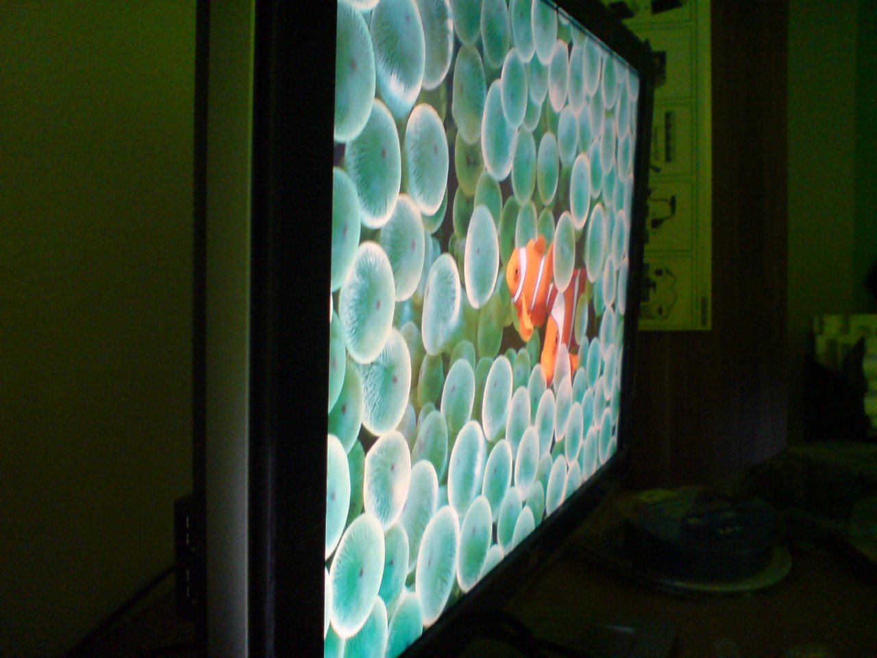

Inwiefern Blick von unten? Wenn ich gerade vor dem Monitor sitze oder leicht von oben drauf schaue dürfte doch nichts sein oder? Dass man nicht am Fußboden sitzen kann ist mir schon klar aber das hab ich auch nicht vor.
naja, die änderung wenn man nach unten geht ist zwar tn-pannel typisch, bei dem hp ist es allerdings recht ausgeprägt!
gruß markus
Original von mashm
naja, die änderung wenn man nach unten geht ist zwar tn-pannel typisch, bei dem hp ist es allerdings recht ausgeprägt!gruß markus
Ist es besser oder schlechter oder gleich dem 2408?
naja inwiefern blick von unten: also bei einem winkel von ca 30° beginnts zu invertieren. also ich hab den tft am schreibtisch stehen und wenn ich 3 meter davon im bett liege und mir einen film ansehe merke ich nichts davon.

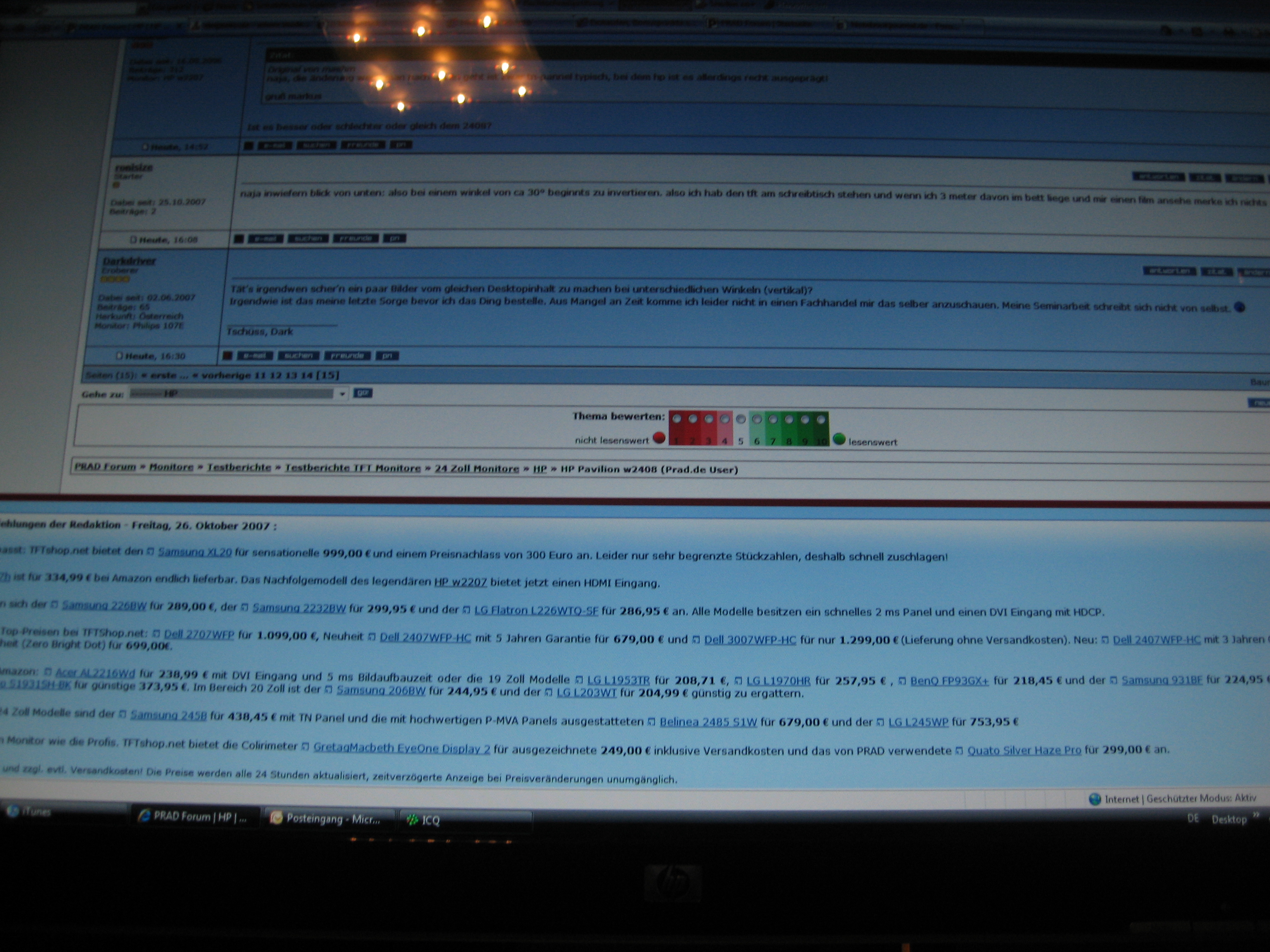

Tät's irgendwen scher'n ein paar Bilder vom gleichen Desktopinhalt zu machen bei unterschiedlichen Winkeln (vertikal)?
Irgendwie ist das meine letzte Sorge bevor ich das Ding bestelle. Aus Mangel an Zeit komme ich leider nicht in einen Fachhandel mir das selber anzuschauen. Meine Seminarbeit schreibt sich nicht von selbst.
lg roni
Aus 45° Blickwinkel von unten sieht dein Beitrag in etwa so aus (Kamera überzeichnet das allerdings etwas, trotzdem sieht man den Helligkeitsverlauf von unten nach oben):
