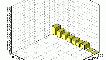

Also der Monitor steht jetzt vor mir, bezahlt habe ich mit Versand 270 Euro: als erstes habe ich Inputlag gemessen, 18 Fotos habe ich geschossen:
0ms - 6 mal
10-11ms - 3mal
13-16ms - 8mal
19ms - 1mal
Sind doch ziemlich gute Ergebnisse für ein A-MVA Panel, oder?
