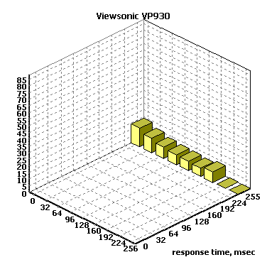

    Noch interessant wäre die Reaktionzeit: In einem Test vor rund 1,5 Jahren hatte der Viewsonic VP930 (der auch MVA Panel von AU Optronics benutzt) maximale Reaktionszeit von 85 ms.
    Die Reaktionszeit kann wohl kein Privat man wirklich messen (da fehlt einfach das wirklich teure Equip.), der Input-Lag wurde schon gemessen (er hat sich doch wirklich sehr viel Mühe gemacht, ich glaube das sollte reichen.
