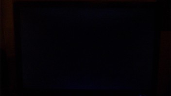

  • Hallo zusammen,
    ich habe gestern meinen neuen und ersten TFT geliefert bekommen, einen Samsung Syncmaster 226BW. Nach dem Anschliessen direkt so eingestellt wie im Prad-Test beschrieben. Meine Frage an Euch: Sind diese Lichthöfe am Rand normal oder habe ich einfach nur ein mieses Panel erwischt? Habe mal ein Foto begefügt, musste den Raum allerdings ziemlich abdunkeln, da bei normaler Beleuchtung auf dem Foto die Ränder nicht zusehen waren.
    Ich hoffe Ihr könnt mir weiterhelfen.

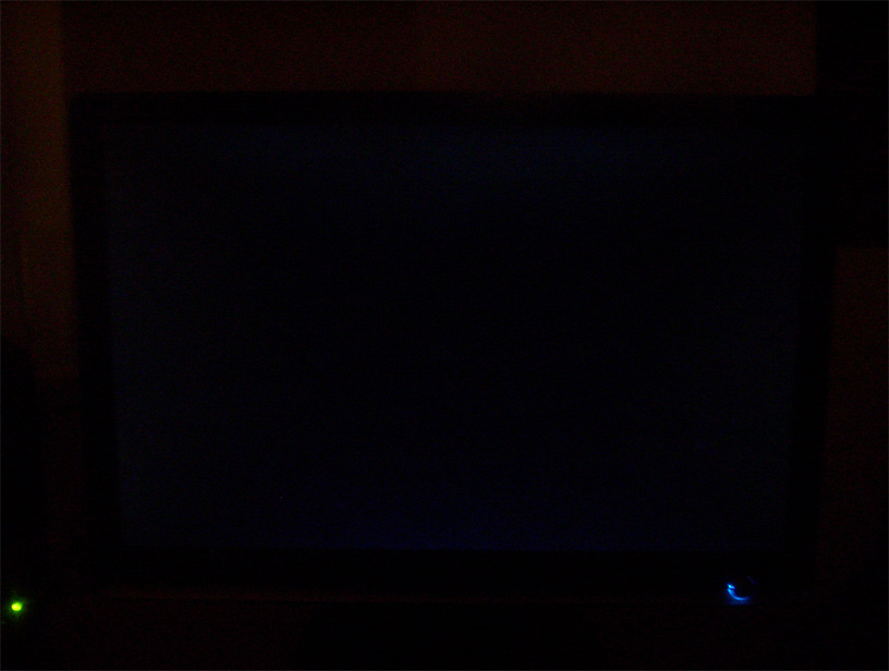

  • hui is ja noch schlimmer als bei mir, siehe thread Samsung Syncmaster 226BW (Prad.de User)
    ich konnte das nicht aktzeptieren und warte nun aud den eizo s2231.
    das ist schlimme an den tn pannels, der hp 2207h hatte das nämlich auch, beide monitore gingen zurück.
    das panel lotterie spiel geht mir so langsam auf dem nerv, echt schlimm nach soviel jahren entwicklung. schade das sich da nicht wirklich was tut.

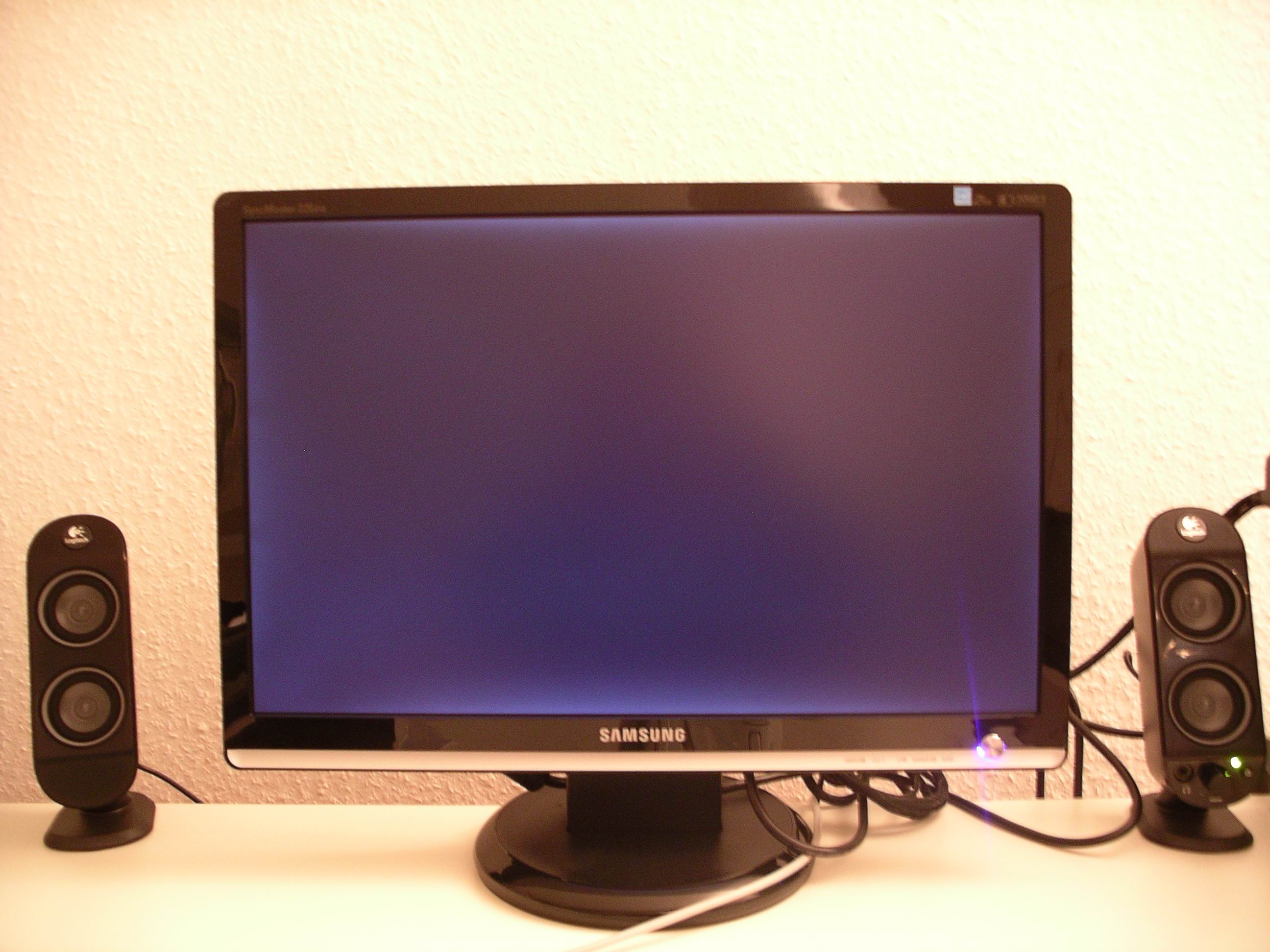

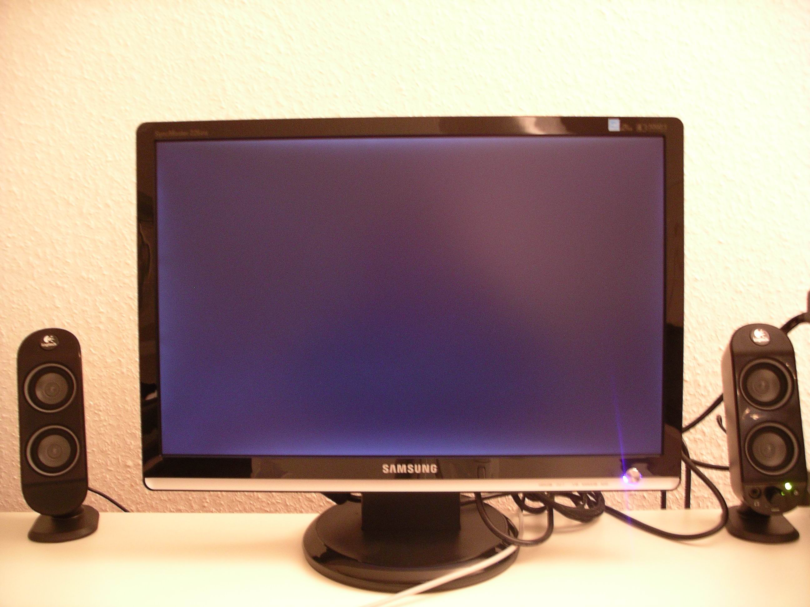

  • Hey.
    Diese Ausleuchtung scheint mal mehr, mal weniger stark zu sein. Bei mir "geht's noch". Man sieht es im Betrieb sehr selten - höchstens, wenn man ein schwarzes Vollbild macht, bzw. bei schwarzen Balken (DVD, TV)
    Ich habe mal ein Bild von meinem 931BW angehangen. (Dürfte ja bis auf die Größe identisch sein..)
  • Also, das sieht man nix oder es wäre der erste TN mit perfekter Ausleuchtung.=)
    mfG sgthawk
