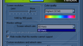

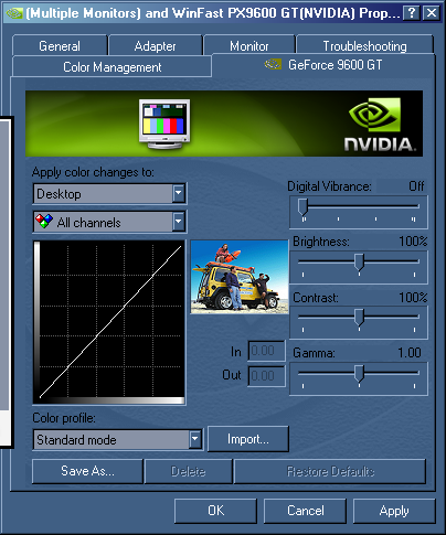

    Da ich gerne CSS mit 75 hz auf 1440 x 900 Spielen möchte muss ich den Monitor über VGA anschliessen.
    Nun wollte ich die richtige Interpolation auswählen ,nämlich die des Monitors

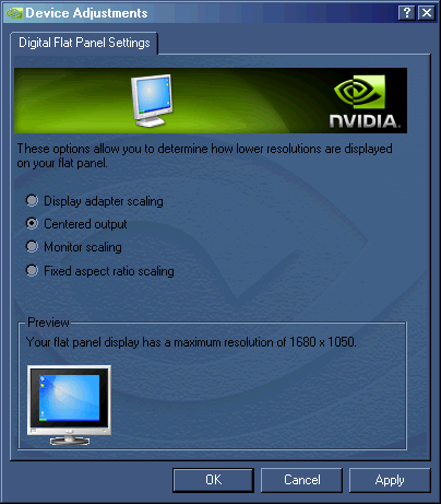

    also schnell nvidia systemsteurung rein (9800gtx+) und bei Breibildskallierung -> Monitor Skallierung auswählen , DENKSTE bei mir steht nix von der Skallierung ,das Menu ist einfach weg ,wie kann ich troz VGA die Skallierung auf die Monitor Skallierung stellen ,denn ohne was umgestellt zu haben find ich das bild erheblich unschärfer also über DVI ,stärker als der Qualität unterschied der beiden Anschlüsse.
    Weiss jemand wie ich wieder die Skallierung aktivieren kann ?
    Einmal editiert, zuletzt von N3R0 ()
  • Die wählbare Skalierungsoption wird nur bei digital gehen denn wie sollte sonst der Treiber wissen wie klein oder gross der das Bild senden muss? ...Es muss ja pixelgenau passieren um die Detailschärfe des TFT's zu wahren und das geht eben nicht analog.
    Original von N3R0

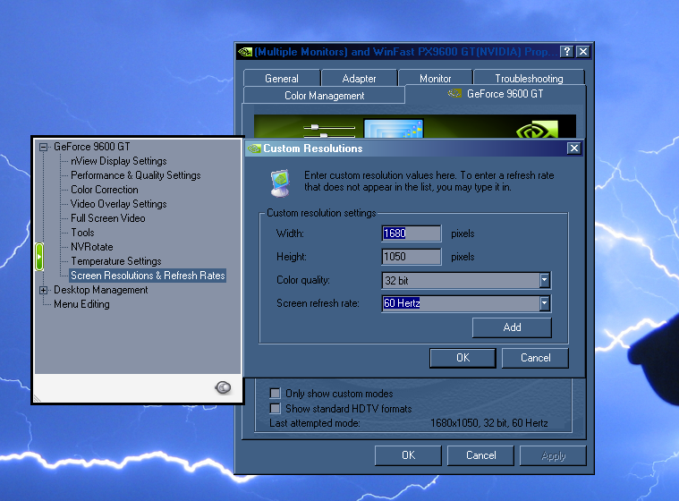

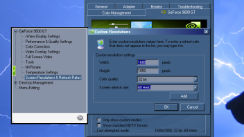

    Wie wäre es diese Resolution als weitere extra mit der Hz-Zahl hinzuzufügen (siehe Screenshot) ... und dann DVI nutzen?
    Denn bei einigen Resolutions kann der TFT 75HZ und bei dieser evtl. auch ... ich weiss nur bei 1680x1050 geht nur 60Hz und bei glaube ich 1280x1024 ging auch 75Hz...
  • ...mhh ich habe nochmal genauer nachgeschaut und festgestellt das bei 1440x900 mir nur 60Hz angeboten wird...

    ...und Skalieren wolltest du doch so haben das er einen schwarzen Rand anzeigt oder, denn das Vollbild hast du ja mit analog automatisch?
  • Ne ich wollte keine schwarzen Balken
    wie denn auch,es ist doch eine 16:10 auflösung :)
    Nur wenn ich ber DVI anschliesse kann ich auswählen Zwischen Nvidia Skallierung und Monitor Skallierung ,da die Monitor Skallierung eine erhebliche besser interpolation bietet wollte ich gerne diese verwenden.
    Und die Skallierung konnte ich mit meinem Alten VGA BenQ auch auswählen ,darum dachte ich es sollte auch mit dem gehn ^^

  • mhh, dann bleiben meines Erachtens nur 2 Möglichkeiten
    1. DVI, Monitor Skalierung und halt 60Hz
    oder
    2. so wie du es jetzt hast
    ...mich wundert nur das über analog bei 1440x900 die 75HZ gehen wo der TFT doch von Haus aus fast auschliesslich 60Hz unterstützt, ich kenne nur 1280x1024 wo 75Hz geht...aber ich hab meinen ja auch noch nie analog angeschlossen, komisch finds ichs trotzdem das dieselbe Resolution bei DVI oder Analog unterschiede in der möglichen Hz-Zahl macht.
    Einmal editiert, zuletzt von pr4duser ()

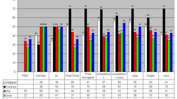

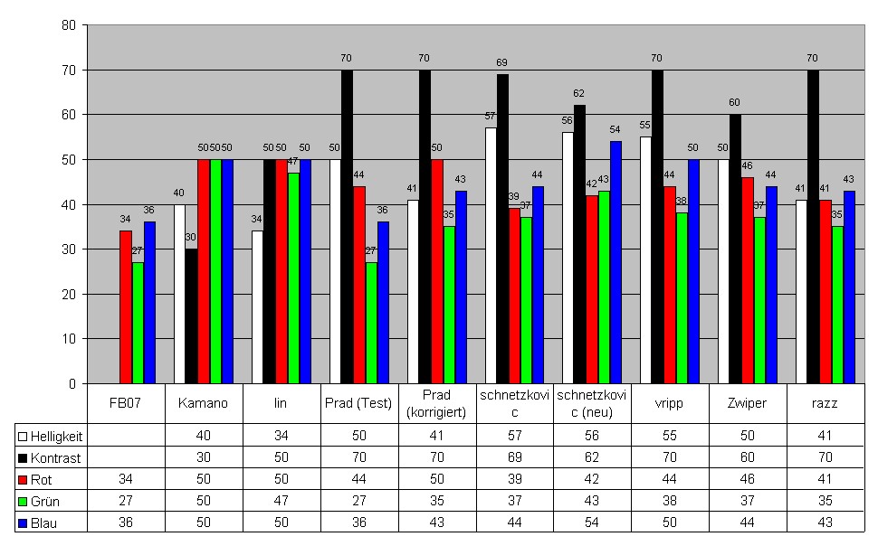

  • ich habe den monitor jetzt schon ca ein halbes jahr. doch irgendwie spiel ich immer noch an den einstellungen rum. ist es richtig, dass nicht jeder 227wt mit gleichen einstellungen auch gleich aussieht, weil es unterschiedliche panels gibt? ich habe die einstellungen aus dem prad test übernommen, doch das bild sieht nicht sehr gut aus.
    ich betreibe keine grafikbearbeitung und schaue auch keine filme. wichtig ist internet und spiele.
    habe diese einstellungen schon längere zeit:
    Helligkeit 57
    Kontrast 69
    Gamma 0
    Schärfe 5
    Voreinstellung 6500K
    fengine Normal
    R 39
    G 37
    B 44
    kann mir jemand sagen ob die überhaupt nicht gehen (total schlecht sind) oder ob die in ordnung sind? eventuell ein paar tipps was geändert werden könnte?
  • Ich kann ja mal meine posten:
    fengine normal
    Voreinstellung eins über 6500k
    Was total egal ist weil die manuelle Farbeinstellung alles ausser Kraft setzt
    R/G/B 53/53/60
    Helligkeit 35 Intenet, Office/55 Filme, Spiele
    Kontrast 55, alles höhere quetsch die hellen Töne
    Gamma 0
    Schärfe 6: 5 verwascht leicht, 7 zeichnet bereichts über, 6 ist quasi "neutral
    Wichtig: da es irgendwie Probleme mit dem DDC gibt, muss man unter Umständen manuel bei der GraKa "EDID Informationen verwenden" aktivieren. Bei ATI issses unter Avivo Color, NVidia keine Ahnung. Das is wichtig damit... keine Ahnung, auf jedenfall gewinnt dadurch das Bild viel Farbe ohne zu Übertreiben, im Gegensatz zur normalen Sättigungsanhebung.
    Ich lauf jetzt damit seit einiger Zeit durch die Gegend und bin sehr zufrieden, in jeder Hinsicht.

  • Hallo bin neu hier. Schon mal danke für die hilfreiche Diskussion. Bin auch seit 2 Wochen Besitzer dieses Monitors. Bin allerdings mit meinen Einstellungen nicht sehr zufrieden. Lese viel im Internet und ist mit den momentanen Einstellung für die Augen nach einer Stunde unangenehm. Außerdem habe ich schon gelesen dass man die Power Button Beleuchtung ausschalten kann !? Wie soll das gehen?
    Helligkeit: 40
    Kontrast: 70
    rgb: 35/30/42
