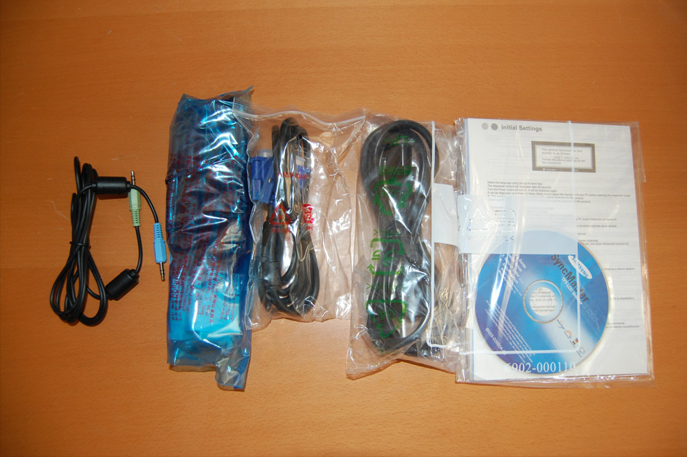

    Lieferumfang:
    Im karton befinden sich neben dem fertig montierten Monitor an kabeln ein DVI, ein VGA, ein Audiokabel zum anschluss der integrierten boxen und ein Stromkabel.
    Des weiteren gibts noch die Garantiekarte einen Quicksetup Guide und auf der CD die nötigen treiber und das Handbuch.

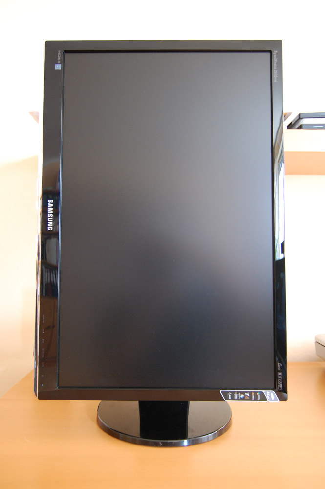

    Optik + Mechanik:

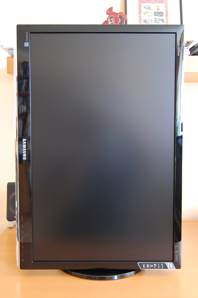

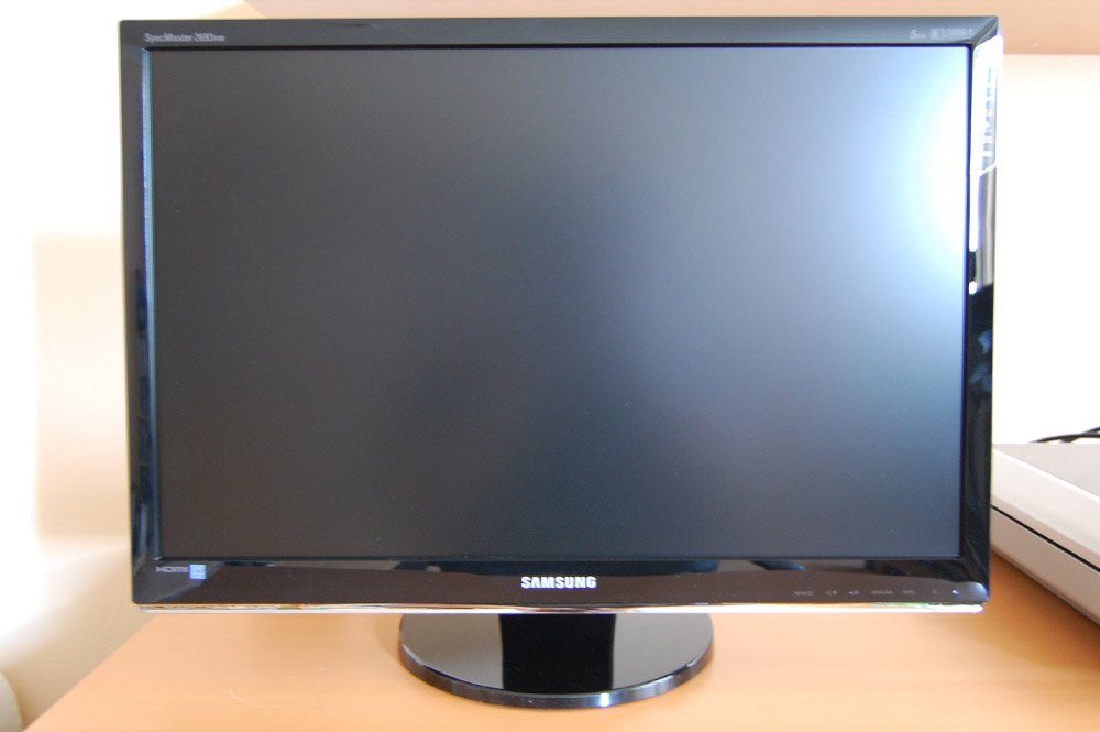

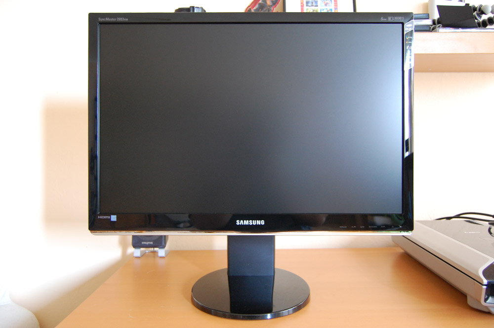

    Der im klavierlack gehaltene Monitor macht Erwartungsgemäss einiges her am schreibtisch.
    Ein 2cm schmaler Rahmen oben und an den seiten kombiniert mit einem verchromten Abschluss unten.
    Alles in allem also ein sehr edles erscheinugsbild.

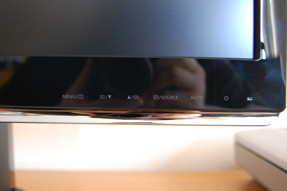

    Als Bedienelemente gibts Taster die sehr gut reagieren und eine äußerst dezente blaue led.

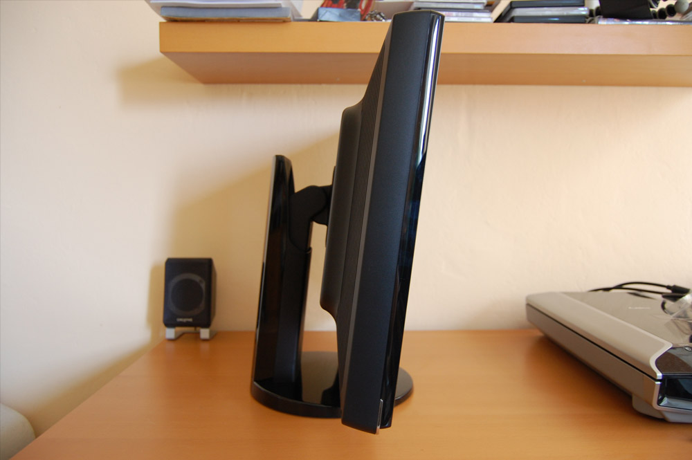

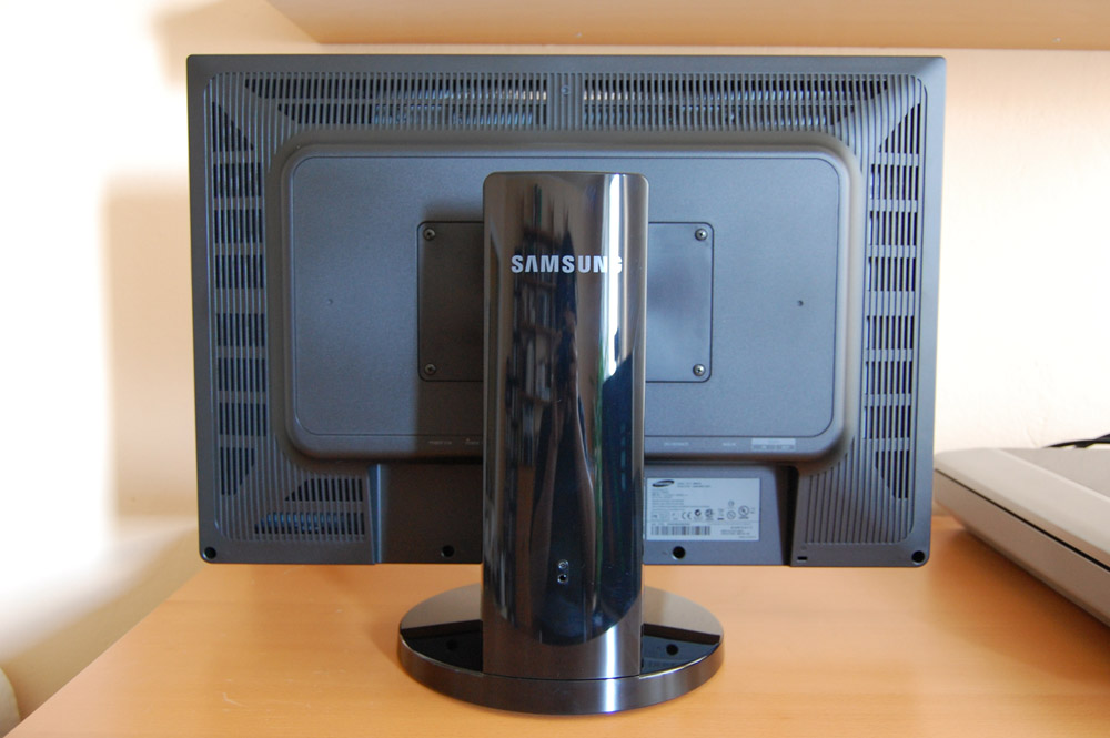

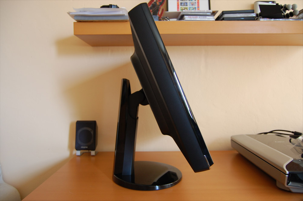

    Der stabile Standfuss gewärt sehr gute Standsicherheit und steht auf einem drehteller um den monitor leichtgängig hin und her zu schwenken.
    Hat man den Pin der die höhenverstellung beim transport sichert einmal entfernt lässt sich der monitor um ca 10 cm in der höhe verstellen.
    In der niedrigsten Position sind es von der Tischplatte bis zur Gehäuseunterkante 5,5 cm, in der höchsten 15 cm.
    In der Neigung lässt sich der monitor ca 3-4Grad nach vorne und 25 Grad nach hinten verstellen.
    Ausserdem verfügt der 2693HM über eine Pivot funktion (über den sinn lässt sich nat. streiten) für die allerdings der monitor nach hinten geneigt werden muss.
    Alle gelenke funktionieren leichtgängig ohne dabei filigran zu wirken.

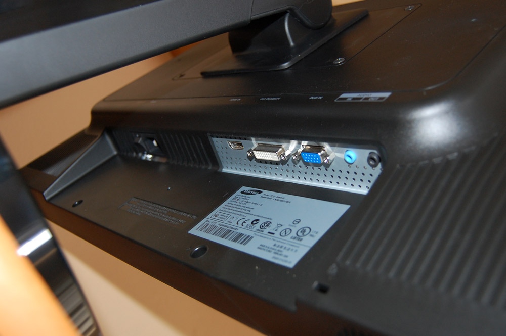

    Anschlüsse gibts einen VGA,DVI, HDMI(mit HTCP) und 2x audio.
    Die versprochenen 2 USB anschlüsse sucht man allerdings vergeblich :)

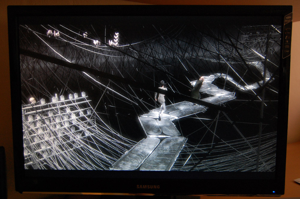

    Auch bei verschiedenstem Videomaterial leistet sich der monitor nicht wirkliche schwächen, vorausgesetzt man hält einen gebührenden Abstand ein.
    HD material sieht klasse aus, getestet mit dem animationsfilm "Elephant Dream" und dem trailer von Wall-E.

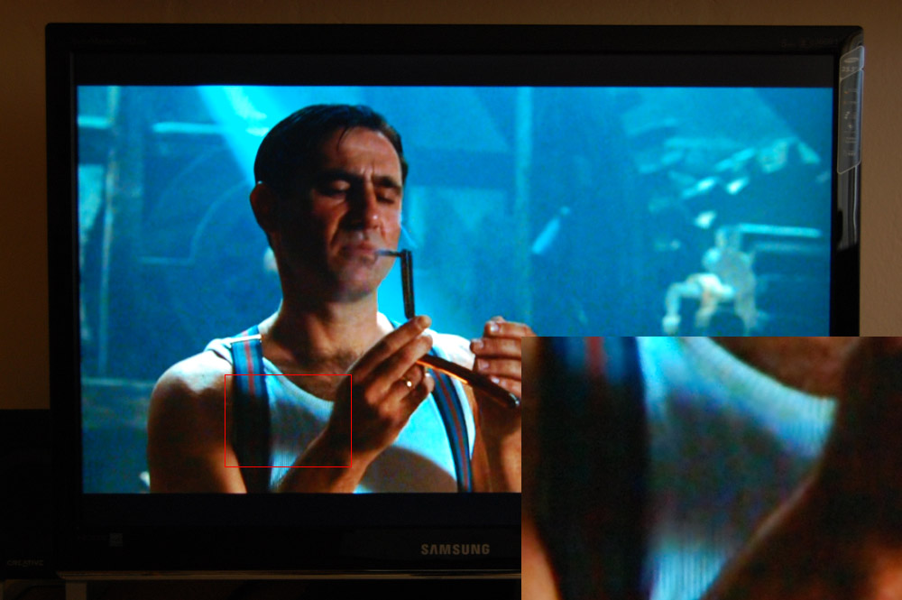

    Bei DVD (Pans Labyrinth) und komprimierten materiel schaut die sache schon ganz anders aus, bei zu geringem abstand zum monitor zeigen sich deutliche artefakte und farbfehler die sich aber ab einem meter relativieren und auch nicht mehr störend wirken.

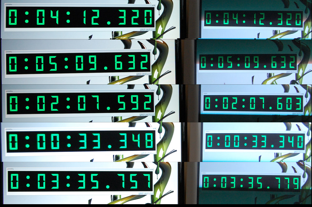

    Input-Lag + Interpolation:
    Auch hier keine wirklichen schwächen auszumachen.

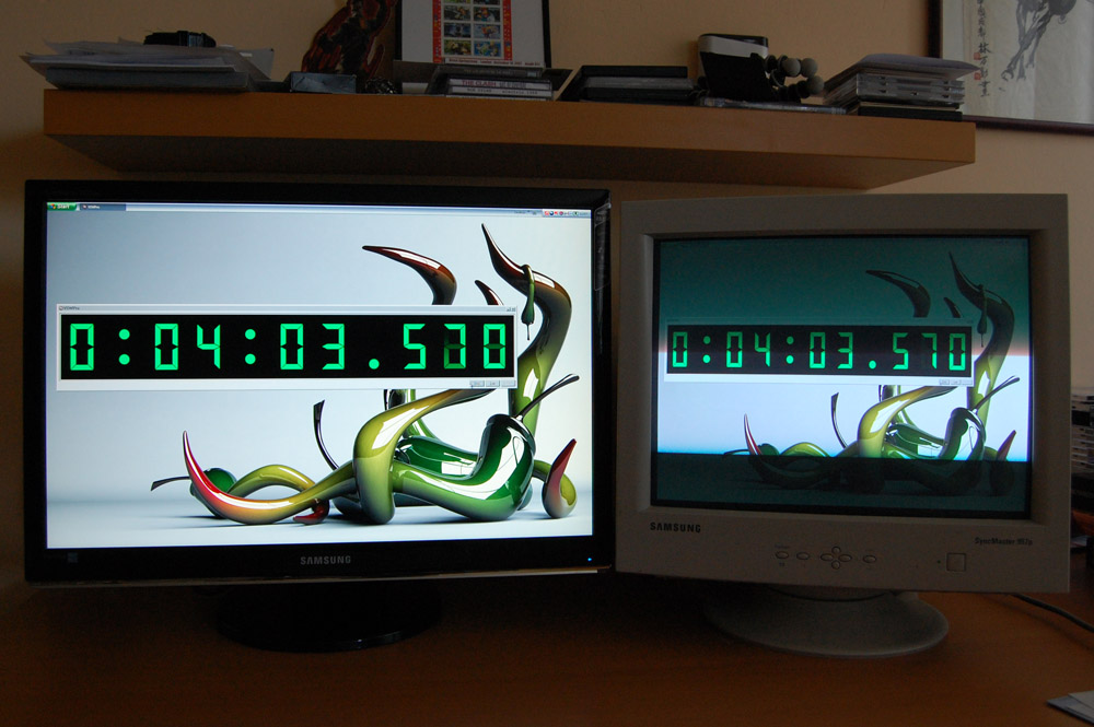

    Input-Lag konnte ich keinen ernsthaften feststellen, bei einer serie aus ca. 50 bildern lag der input-Lag bei 60% der bilder bei 0, einzelne ausreisser gabs bis höchstens 22ms.

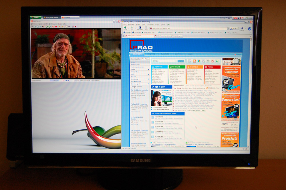

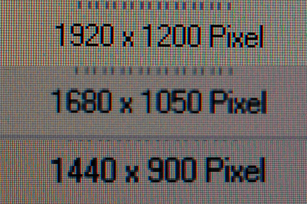

    Bei der Interpolation hat sich als nicht-native auflösung im betrieb 1440x900 als ziemlich brauchbar herausgestellt, sowohl im officebetrieb als auch beim Gamen ist der Schärfeverlust hier in einem vertretbaren Rahmen.
    1680x1050 wirkt bei der Schrift für mein (Subjektives) empfinden doch ziemlich matschig.

    Die blickwinkel sind in den extremen bereichen nicht mehr wirklich berauschend, aber hat sich bei einem TN-Panel in der grösse hier auch jemand ehrlich was anderes erwartet?
    Trozdem finde ich die abdunkelung im vergleich zu meinem alten Samsung 226BW bei normaler sitzposition sogar ein stück besser.

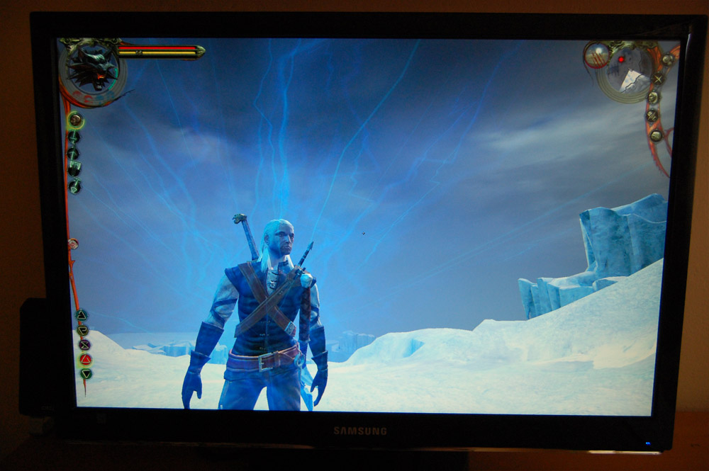

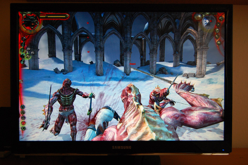

    Seine wahre stärke zeigt der 2693HM beim gamen, keine schlieren, riesen bild und kein Lag.
    Somit sollten auch Vielspieler mit dem gerät zufrieden sein.
    Getestet wurde Oblivion, Fear, HL², The Witcher, GTR² und COD4.
    Hab aber anfangs ganz vergessen pix zu machen so dass nur von The Witcher bilder gibt.

    die Bilder sind ja professionell. Danke für den interessanten Test. Wir empfindest Du die Schrift/Pixelpitch bei 1900x1200?
    Vielleicht dies noch im Vergleich zu 22" und 24", wenn Du da Erfahrungen hast. ICh möchte auch einen 26"er, Deine Antwort würde mich interessieren, ob Schriften gröber ankommen oder alles gewohnt scharf ist, etc.

    An der schärfe wirst du zum 22/24"er wahrscheinlich keinen unterschied bemerken native Auflösung vorausgesetzt.
    Schärfe kannst du aber wie immer im OSD einstellen, 40 hat sich bei mir als bester Kompromiss aus schärfe und Geschmeidigkeit herausgestellt.
    Die Schrift ist im Vergleich zu meinem alten 22"er nur minimal größer, was sich aber bei einem Abstand zum gerät von 1 Meter bei mir sogar als Vorteil herausgestellt hat 8)

    Edit: Achso, die Bedienung des Gerätes ist auch ziemlicher Horror. Unten am Gerät sind berührungssensitive Bereiche. Leider ist die Beschriftung relativ schlecht zu erkennen. Somit Artet die Einstellung am Gerät bis zu einem Gewissen Grad zur Gedultsprobe aus.
