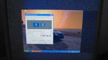

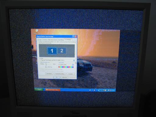

Sorry keine Ahnung welchen ich gerade laufen habe aber mit dem neuesten hab ich das Problem das das Bild kurz weg ist.
Nicht immer ist neu auch gut.
ich hatte das problem zuerst mit 4.3, deswegen bin ich auf 4.4 umgestiegen, keine verbesserung ...
probier dohc mal ein anderes kabel. ich hab schon 3 ati-grakas eingebaut (aktuell die 9800er pro) an 5 verschiedenen tft und nie gabs probleme. hab ein 24+1-kabel.
Könnte auch am DVI-Kabel liegen z.B. ein Verarbeitungsfehler/Defekt oder mit dem DVI-I Port der 9600XT stimmt was nicht!
Ich hatte die Catalyst 4.4 Treiber drauf, hatte keine Probleme mit Pixelfeuerwerk und das bei einer Auflösung von 1600 x 1200 (Grafikkarte ist eine Saphire Radeon 9800 Pro). Zur Zeit habe ich die DNA 2.4.4.4 Treiber drauf (basieren auf den 4.4) und habe auch mit diesen Treibern keine Probleme.
ich habe eine sapphire radeon 9600xt, das DVI-Kabel ist neu und wurde mit dem FSC P19-1A mitgeliefert.
-> ich werds aber aufjedenfall mal mit anderem Kabel ausprobieren...
keine ahnung ob der dvi-port der graka beschädigt ist, ich hatte bis dato noch keinen TFT (gibts da testtools?)
wird wahrscheinlich das beste sein, den TFT an nem anderen rechner zu testen, nur dann habe ich gewissheit, dass der TFT selbst in ordnung ist...

Den P19-1A an einem anderen Computer zu testen ist sicher einer der besten Lösungen um rauszufinden was los ist!
Die DNA wie auch die Omega Treber, basieren auf ATIs Catalyts Treibern, habe aber einige goodies und Verbesserungen (z.B. Bildqualität!), wo genau die Unterschiede liegen, das würde hier den Rahmen sprengen, das lässt sich auf den Treiber HPs nachlesen!

hab jetzt den acer al1731m...
nach einiger zeit hab ich bemerkt, dass bei schwarzen flächen ein pixelfeuerwerk auftaucht.
das äussert sich durch horizontale rote streifen durch das bild, allerdings nur, wenn die maus bewegt wird O_o
mithilfe folgender einstellungen war das problem dann behoben:
Treiber -> SMARTGART -> Fast Write -> NEIN
Treiber -> Optionen -> DVI Betriebsmodus abwechseln -> NEIN
Treiber -> Optionen -> Reduzieren sie die Frequenz bei Anzeigen mit hoher Auflösung -> NEIN
war das Problem beseitigt, doch was seh ich heute, eben bestand das problem, wieder, trotz gleich gebliebener einstellungen.
hab dann DVI Betriebsmodus abwechseln auf JA gestellt, dann wars wieder weg. Wenn ich zurück auf Nein gestellt hab, blieb es aber trotzdem weg ...
seh seltsame sache
hab ne sapphire ati radeon 9600xt
treiberversion: 6.14.10.6430
werd ma weiter schauen, ob das problem wiederkehrt ... hoffe doch mal nicht
ich hab jetzt die neuen catalyst 4.5 (treiberversion 6.14.10.6444, Radeon9600XT)) drauf, und das verdammte gelegentliche flackern mit bildausfall am DVI scheint behoben worden zu sein, obwohl in den änderungen nicht explizit erwähnt....
DVI-Betriebsmodus abwechseln ist standardmässig auf "an", der rest ist aus, aber das hatte vorher auch nicht geholfen
fazit: ist nen versuch wert!
