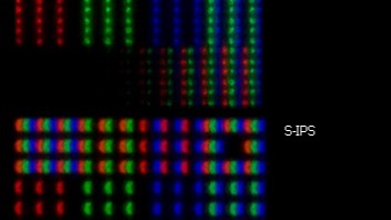

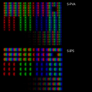

    Originally posted by starchaser
    Ich weiß was Du meinst, mit den neuen S-PVA Panels kann ich mich auch nicht so recht anfreunden. Mein altes S-IPS ist dagegen eine Wohltat für die Augen.
    Habe mal einen kleines Bildschirmfoto angefügt.

    Zu deinem Bild: die neueren IPS Panels sind noch besser sie haben wirklich rechteckige Pixel (rechteckige Pixel haben außer IPS auch MVA-Panels und TN-Panels).
    Was man auf deinem Foto nicht so gut erkennen kann, ist, daß die Sub-Pixel bei den aktuellen S-PVA Panels ungefähr dreieckig sind und je nach Helligkeit des Pixels sind beide Sub-Pixel mitunter unterschiedlich hell, manchmal leuchtet auch nur ein Teil des Subpixels.
    Genau das führt zu den unregelmäßg gezackten und "ausgefransten" Konturen. Würden beide Subpixel gleich hell leuchten (oder wären sie zumindest rechteckig), gäbe es dieses Problem gar nicht.

    Soll das heißen, daß dich diese Pixelform in der Praxis stört? Wobei genau merkst du es?
    Kann ich nicht genau sagen, aber ich habe schon mehrere Displays dieser Bauart betrachten dürfen und es hat mir jedes Mal nicht besonders gefallen. Rein subjektiv gesehen.
    Zu deinem Bild: die neueren S-IPS Panels sind noch besser sie haben wirklich rechteckige Pixel.
    Mir gefällt eigentlich diese leicht geschwungene Form, bei der die Subpixel ineinander übergehen. Vielleicht sieht der "Gesamtpixel" dadurch harmonischer aus.
