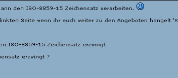

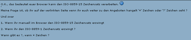

  • O.K., das bedeutet euer Browser kann den ISO-8859-15 Zeichensatz verarbeiten. :))
    Meine Frage ist, ob ihr auf der verlinkten Seite wenn ihr euch weiter zu den Angeboten hangelt '¤' Zeichen oder '?' Zeichen seht ?
    Und zwar
    1. Wenn ihr manuell im Browser den ISO-8859-15 Zeichensatz erzwingt
    2. Wenn ihr den ISO-8859-1 Zeichensatz erzwingt ?
    Wann gibt es ?, wann ¤ Zeichen ?

    Original von Jetson
    Ich auch nicht.
    Wenn ich jetzt mal das "ý" tippe was siehst du bei dir anstelle?
    Wenn ich den ISO-8859-15 Zeichensatz erzwinge ein Fragezeichen und beim ISO-8859-1 ein Euro Zeichen, verrückt was ?
    Neutrino
    Ich weiss nicht was Du siehst, aber Dein Beitrag sieht so aus:
  • O.K. jetzt habe ich ein Problem mein Fragezeichen bleibt ein Fragezeichen, so weit so gut.
    Aber das Euro Zeichen wird zum intern. Währungszeichen gemacht, auch Dübel genannt.
    Und euer Euro Zeichen erscheint bei mir im ISO-8859-15 Modus als Fragezeichen und bei ISO-8859-1 als Eurozeichen, ich verstehe das nicht.
    Probiert doch mal wie beschrieben abwechselnd den ISO-8859-15 und den ISO-8859-1 Zeichensatz zu erzwingen.
    Was passiert dann hiermit: ¤, ¤, ¦, ¨, ´, ¸, ¼, ½, ¾ ???
