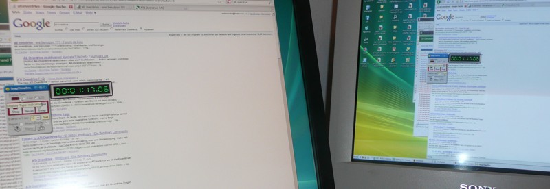

Ich zocke auf dem Dell2709 doch häufiger und habe noch keine Problem mit dem Inputlag gehabt. Habe GTA4, Call of Duty4, Rainbow Six Vegas 1 & 2, Need for Speed auf dem TFT durchgespielt. Also alles schnellere Spiele, auch online teilweise.

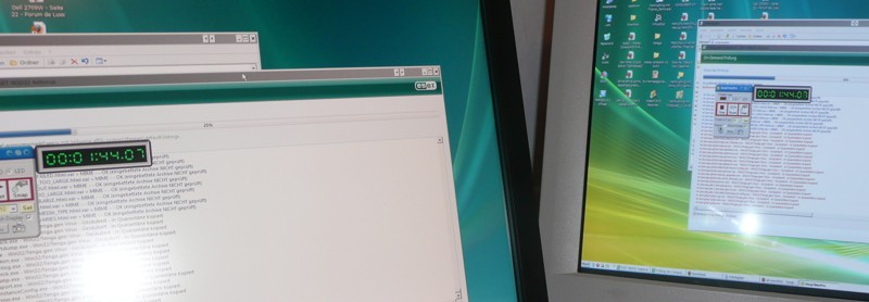

Ja, der TFT hat einen Inputlag, ich habe es direkt mit menierm 19er CRT verglichen

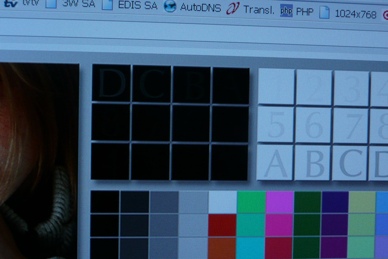

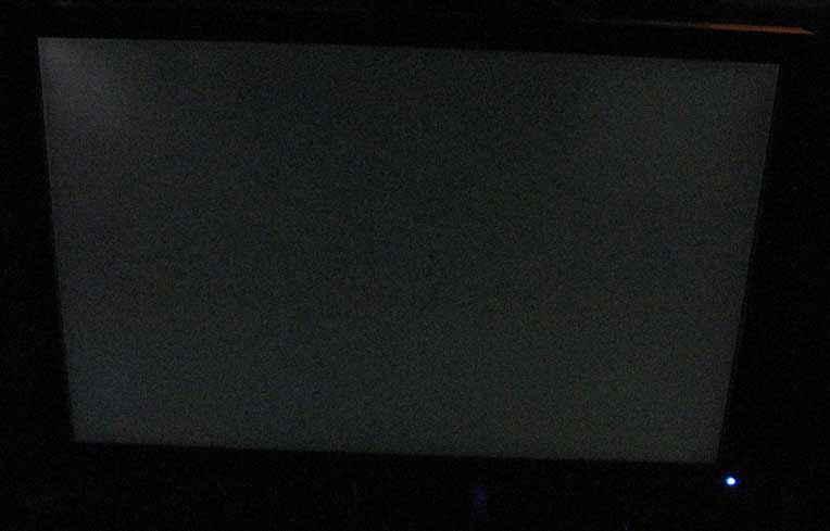

Ja, der TFT ist auch bei 0% sehr Hell, ich habe es meistens auch auf niedrigster Stufe.
Ja, der TFT hat bei komplett schwarzem Bild einen leicht erkennbaren Lichthof.
Diese Punkte sind für mich persönlich jedoch vernachlässigbar, sobald ich nur ein bisschen Bild auf dem Monitor habe ist der Lichthof garnicht mehr wirklich sichtbar, daher habe ich auch keinen Anlass das Ding umzutauschen oder mir was anderes Hinzustellen. Und ich zähle mich selbst eher zu den "empfindlicheren" Leuten, denen sowas doch auffällt. Ich mach auch Bildbearbeitung auf dem 2709.

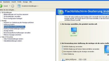

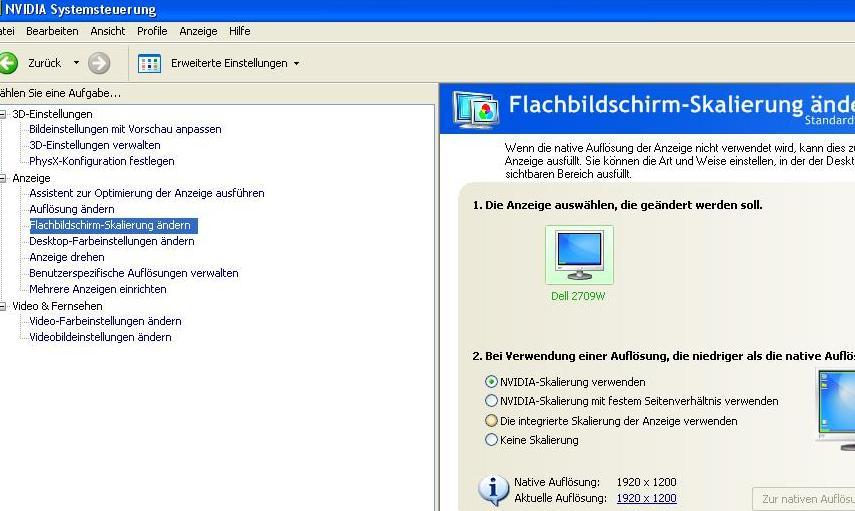

Hallo Leute!
Habe nun seit ca. 1 Woche den 2709w auf meinem Tisch!
Ein Traumgerät, diese Größe...
Nur habe ich eben ein scheinbar bekanntes Problem, was aber hier noch nicht gelöst wurde!
Habe auch immerwiedermal einen SIGNALBAG oder auch BLACKSCREEN. Dabei verschwindet das Bild immer kurzzeitig und wird schwarz. Nach etwa 2 sec. hab ich das Bild wieder und links oben wird das DVI Symbol angezeigt (angeschlossen mit DVI Single Link).
Das Problem trat oft unregelmäßig auf, jedoch wenn ich ein bestimmtes Spiel starte regelmäßig...
Habe nun mal mit meinen Grafikeinstellungen rumgespielt...
Und siehe da!
Konnte eine Einstellung finden, die das Problem beseitigt!
Nämlich die Skalierung des Bildes... (Siehe Anhang, ein Bild sagt mehr als tausend Worte...)
Original war es auf "Die integrierte Skalierung der Anzeige verwenden" Da tauchte auch immer der Signalbug auf...!
Jetzt werde ich es mal länger mit einer anderen Einstellung testen, und werde dann wieder berichten.
Wäre super wenn User mit demselben Problem ebenfalls berichten könnten ob eine Änderung dieser Einstellungen was bewirkt!
