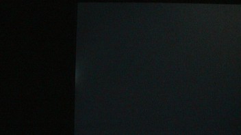

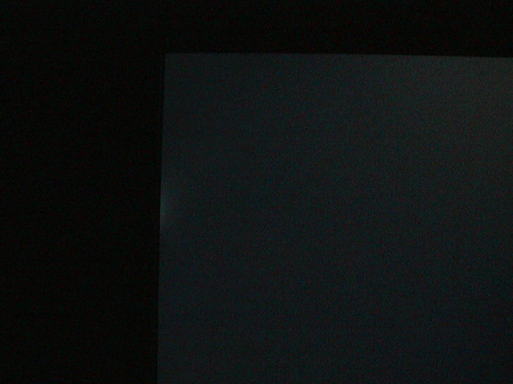

  • Bei Halflife treten z.B. Schlieren auf, wenn ich einem großen gelben Schaltervorbeigehe. Wundert mich nur etwas, weil andere immer von "absoluter Spieletauglichkeit" reden ;). Aber das ist auch weniger schlimm, da ich ja nur sehr selten spiele, aber der Fleck sollte bei der Preisklasse schon nicht sein finde ich. Andererseits will ich Herrn Barat auch keine Unkosten durch einen FAG-Umtausch verursachen :(.
    Hier mal ein Bild von dem Fleck...was würdet ihr machen?

    Ich kann Dir nur raten ,dieses Gerät sofort zurück zu schicken ,denn selbst bei meinem 18" Aldi TFT für 399 Steine ,würde ich bei diesem "Licht" sofort wandeln..........
    mfg renaldo
  • Hi Sebastian132,
    dieser abgebildete "Fleck" ist bei fast allen 1880SX bei abgedunkelter Raumbeleuchtung und schwarzem Hintergrund sichtbar. Wenn du genauer hinschaust, liegt er oben links. Schau an dieser "erleuchteten" Stelle einmal hinten auf das Gehäuse. Na, was findest du da? Eine Schraube... Den Rest kannst du dir denken, wenn du mal mit Daumen und Zeigefinger selbst Druck auf das Gehäuse (z.B. rechte Seite) ausübst...
    Am Besten du rufst nachher mal durch.

  • Also die Schraube auf der Rückseite ist knapp sechs Zentimeter über dem Fleck, von daher kann ich mir schlecht vorstellen, daß es an selbiger liegt. An den anderen Schraubstellen ist ja auch nichts zu sehen. ?(
    Am Besten rufe ich heute Nachmittag mal durch
    @Totamec: selbst wenn das die Lösung des Problems wäre, würde ich nicht die Garantie des Geräts durch solche Eingriffe aufs Spiel setzen. Dann tausche ich ihn lieber.
    2 Mal editiert, zuletzt von Sebastian132 ()
  • Nein, die Befestigungsschrauben für das Gehäuse haben keinen Einfluß auf die Ausleuchtung.
    Das Panel ist zusammen mit der Hintergrundbeleuchtung komplett in einem Metallgehäuse gekapselt.

    Aus der Praxis kann ich das bestätigen: ich habe an meinem 1980SX auch einen hellen Fleck mittig an der linken Kante, allerdings ist dieser deutlich kleiner und daher nicht negativ beeinflussend auf die Bildqualität. An gleicher ist auf der Rückseite keine Schraube zu finden; diese sitzt wesentlich wieter unten.

    So, habe vorhin nochmal ein ausführliches Telefonat mit Herrn Barat geführt und ich denke, daß ich den Bildschirm behalten werde. Schließlich habe ich Sachen Pixelfehler Glück gehabt, und ob das beim nächsten TFT auch so aussehen würde steht auf einem anderen Blatt geschrieben ;).
    Nun aber noch eine Frage: Augenscheinlich ist dieser Fleck ja eine Druckstelle. Wenn ich nun auf den Rahmen drücke, an dem der Fleck anliegt, verschwimmt dieser (hat das typische TFT-Verhalten bei Druck). Hat diese dauerhafte Druckstelle keinen negative Wirkung auf das Panel? Können dadurch nachträglich defekte Pixel einstellen?
    Original von Sebastian132
    Ich glaube nicht, daß es bleibende Schäden haben wird und das Pixelfehler dadurch entstehen. Im wesentlichen sind Pixelfehler produktionsbedingt und treten nur in Ausnahmefällen später im Betrieb noch auf. Ein Zusammenhang mit dererlei Druckstellen kann ich nicht sheen, zumal der Druck äußerst gering ist.
