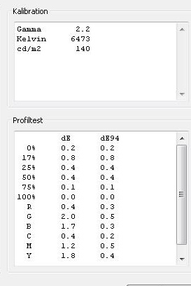

  • ....so habe mir das quato DTP94 mit der Software icolor Display 3.5.0.0 gegönnt,
    da ich ein absoluter Neuling in der Einmessung bin ein paar Fragen zur Kalibrierung des
    Dells2209:

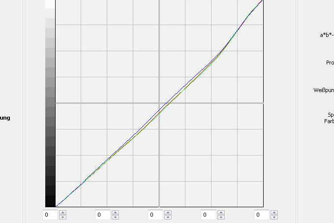

    Hier erstmal das Profil:
    nur die Blaue Kurve ist ja nicht wirklich optimal, obwohl ich
    vorher den Weißpunkt angegelichen hab.
    Das paßt schon. Die grundsätzlich vglw. starken Eingriffe in die Grafikkarten-LUT rühren daher, dass der DELL in der Werkseinstellung ein Gamma von ~1,8 hat. Wenn Korrekturen in den einzelnen Kanälen unterschiedlich ausfallen, liegt das daran, dass die Kalibrationssoftware eine neutrale Grauachse sicherstellen will.

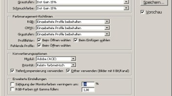

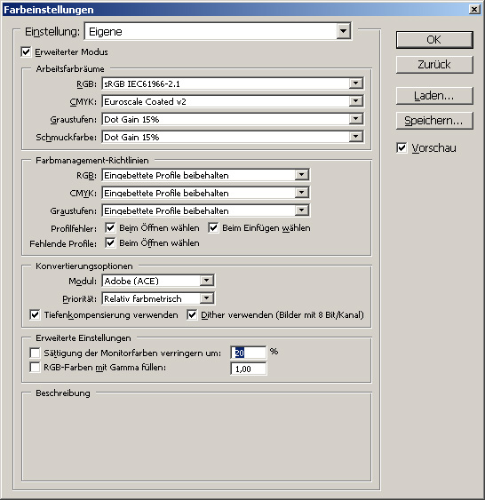

    Wenn ich jetzt mit Photoshop arbeite muß ich da noch irgendetwas aktivieren über
    Übernehme die Einstellungen aus meinen angehangenem Bild. Damit bist du erstmal auf der sicheren Seite. Das Monitorprofil hast du ja nach der Kalibrierung/ Profilierung bereits gespeichert. In PS hat es nichts zu suchen.
