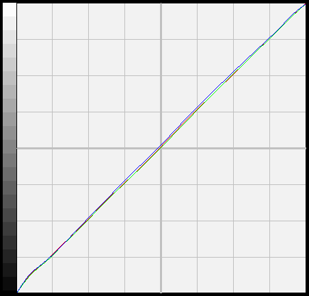

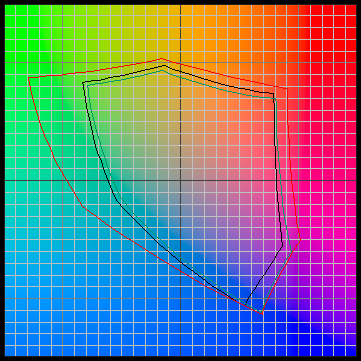

  • Der Monitor ist soeben bei mir eingetroffen und ich habe ihn schnell mal auf folgende Werte kalibriert:
    6500k - sRGB - 120cd
    Ergebnis
    6480k
    119cd
    dE94
    0% - 0.8
    17%- 0.9
    25% - 0.6
    50% - 0.2
    75% - 0.8
    100% - 0.0
    R - 0.6
    G - 0.5
    B - 1.1
    C - 0.3
    M - 0.5
    Y - 0.6
    Sieht ganz gut aus.
