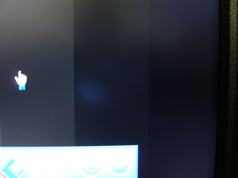

  • Ah, interessant. So verschieden können die Monitore bzw. Augen ausfallen.
    Den Eizo-Test habe ich auch gemacht.
    Also Banding (streifiger Farbverlauf) habe ich deutlich. Leider ließ
    sich das fotografisch nicht erfassen.An deinen Einstellungen kannst du
    noch basteln. Test 12+14 sind bei mir sichtbar. Siehe Fotos.
    Ich habe H 7, K 95. Mit Kontrast 100 kann man die Weiß-Töne nicht mehr
    gut unterscheiden. Und dann eben nochmal farbkalibriert, was eine Menge
    gebracht hat. Mein HP war deutlich zu kalt eingestellt.

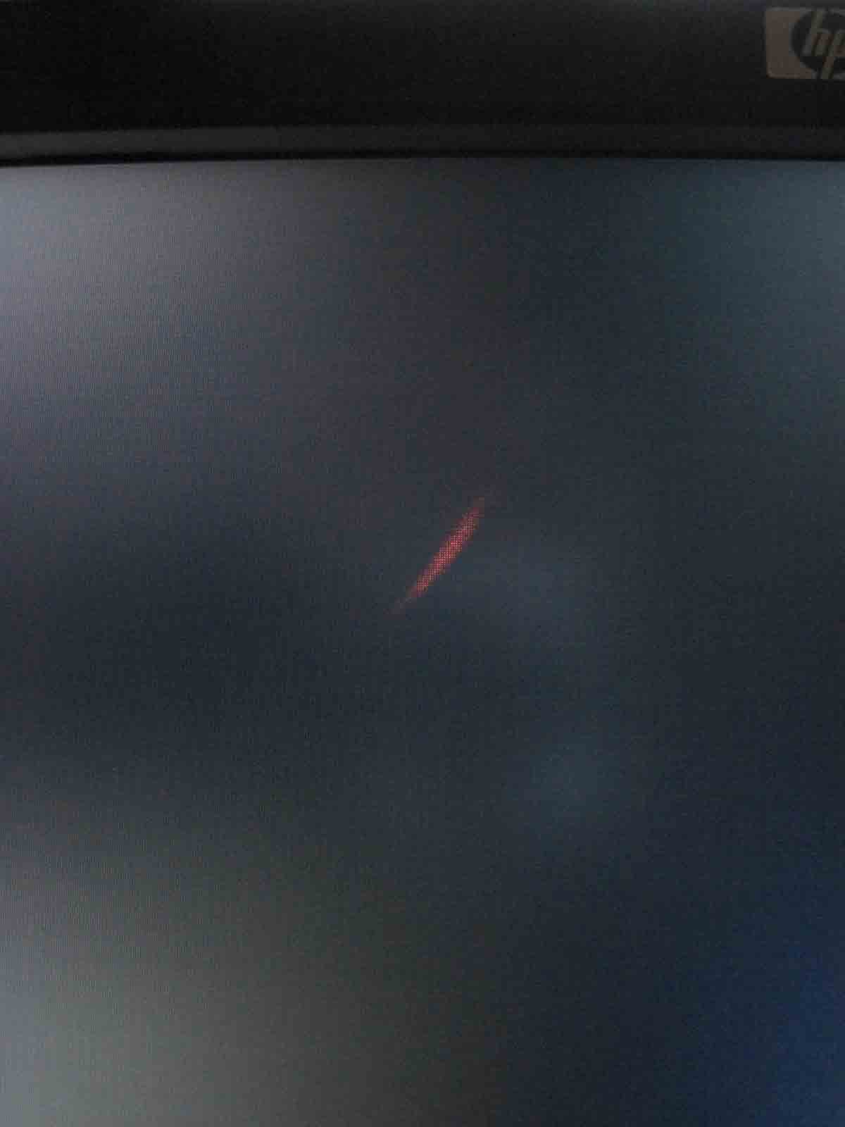

  • Hallo zusammen!
    Habe meinen heute erhalten, alles wunderbar soweit. Kein Brummen oder Surren zu hören, Bild ist prima.
    Allerdings fiel mir beim Eizo Test als das Bild schwarz war ein roter Streifen auf. Ich kann mir irgendwie nicht vorstellen das der Monitor knappe 50 "stucked" Subpixel hat. Was denkt ihr?
    Auf den angefügten Bildern kann mans sehr gut erkennen (die helleren Stellen entstanden durch die Kamera, nicht den Monitor).
    Freundliche Grüße
  • Ich werde gleich mal bei HP anrufen. Ist echt schade, ich find den Monitor ansonsten spitze.
