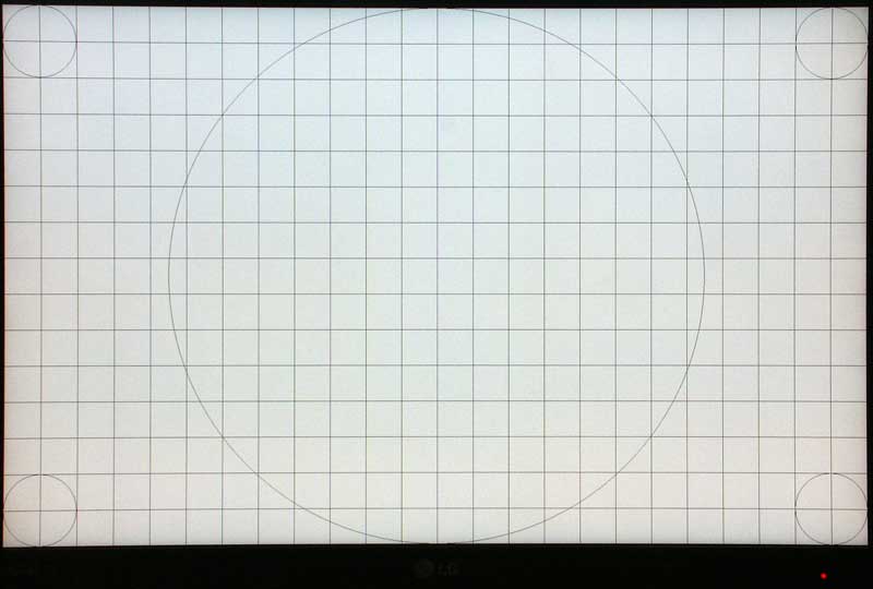

  • Ich besitze seit gestern einen LG W2420R, der nach Herstellerangaben wie folgt beworben wird:
    "Entwickelt für professionelle Fotografen, professionelle Anwender im
    Kunstdruck- und Produktionsbereich sowie alle, die eine präzise
    Übereinstimmung von Ausdruck und Bildschirmanzeige wünschen."
    An und für sich ist das Bild auch sehr gut, jedoch tritt bei sehr hellen Hintergründen eine rötliche Farbverschiebung am Rand auf. Das wird schon bei der Darstellung dieses Forums hier deutlich. Der Kasten mit diesem Text hier zum Beispiel ist mit einem sehr hellen graublau hinterlegt. Im Vollbildmodus betrachtet wird die Farbe jedoch zum Rand hin zunehmend Cremeweiß. Ich hoffe man kann den Effekt in nachfolgendem Foto gut erkennen, wo der graublaue Hintergrund links, unten und rechts rötlich erscheint:
    Gewähltes Profil ist übrigens sRGB bei 50% Helligkeit.
    Kann mir bitte jemand bestätigen, daß das für einen Monitor dieser Preisklasse nicht normal sein kann? Muß ich beispielsweise bei einem EIZO aus der CG-Serie mit ähnlichem rechnen? Ich mache stets äußerst ungern von meinem Rückgaberecht Gebrauch, und möchte das vor allem nicht aus unbegründetem Anlaß tun.
    Ob, wie im Prad-Test beschrieben, daß beigefügte Colorimeter "Spyder 3 pro" in Zusammenhang mit diesem Monitor den Dienst versagt, konnte ich übrigens schon deshalb nicht verifizieren, weil es sich gar nicht erst unter Windows 7 installieren läßt. Eine Anfrage diesbezüglich bei LG läuft.
  • Ob, wie im Prad-Test beschrieben, daß beigefügte Colorimeter "Spyder 3 pro" in Zusammenhang mit diesem Monitor den Dienst versagt, konnte ich übrigens schon deshalb nicht verifizieren, weil es sich gar nicht erst unter Windows 7 installieren läßt. Eine Anfrage diesbezüglich bei LG läuft.
    Korrektur: Das Spyder 3 läßt sich schon unter Windows 7 installieren, nur die Software "True Color Finder" weigert sich beharrlich.
    Geht nicht darum, dass gar keine Messung möglich wäre, aber die Ergebnisse entsprechen nicht der Realität. Das RGB-LED Backlight hat eben eine ganz ander spektrale Charakteristik als eine CCFL (72% NTSC) Hintegrundbeleuchtung.
    Ist auf dem Foto schon gut zu erkennen. Der LG müßte sogar eine Kompensationsschaltung zur Verbesserung der Bildhomogenität verbauen. In einer ersten Beurteilung kann ich erstmal nur festhalten, dass die Abweichungen doch klar zu stark scheinen. Auch wenn die Sonde keine farbmetrisch korrekten Ergebnisse liefern wird, könntest du mal den Mittelpunkt und eine Stelle am Rand ausmessen. Nimm HCFR dafür und kopiere die dll der Meßsonde in das Programmverzeichnis (wenn HCFR meckert, müßtest du mal schauen, ob du eine ältere Version der dll auftreiben kannst; ggf. mal googeln). Als Bildquelle dann "DVD manuell" auswählen und über das Kamerasymbol eine Einzelmessung starten. Interessant wären die XYZ-Normfarbwerte. Dann könnte man mal die Buntheitsdifferenz ausrechnen.
    Denis
    Denis
    Sehe ich anhand des Bildes ganz genau so.
    Dieses Gerät dürfte ein klarer Fall für den LG DOA-Service sein.
