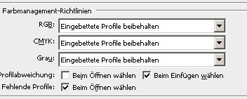

  • Ach, und das erstellte ICC-Profil... hab damit noch nie gearbeitet, langt es, wenn es in den Windows 7-Farbeinstellungen mit dem Monitor als Standard verknüpft ist, oder muss ich z.B. in Photoshop auch von sRGB auf Monitor-ICC umstellen? Sonst was zu beachten?
    Das ICC Profil wird nach dem Profilierungsvorgang automatisch in Windows eingebunden und das passt dann auch so. In Photoshop ist es wichtig dass du passend zum ICC Profil auch den richtigen Arbeitsfarbraum einstellst, also in deinem Fall sRGB. Wenn du einen Monitor mit erweitertem Farbraum hast, kannst du ihn sowohl auf sRGB als auch AdobeRGB profilieren und müsstest bei Letzterem in Photoshop AdobeRGB als Arbeitsfarbraum einstellen. Keinesfalls sollte ein auf sRGB profiliertes ICC Profil in einem AdobeRGB Arbeitsfarbraum verwendet werden und auch umgekehrt.
    Daniel D., das ist die Krux an schier endloser Informationsbeschaffung über das Internet: es gibt 1000e Meinungen und Empfindungen. Gerade im Monitorbereich ist es besonders krass. Auf der einen Seite sollte das Anzeigegerät möglichst nichts kosten aber beste, nein allerbeste Bildqualität und Ausstattung liefern. Wenn wir die Preisentwicklung betrachten so sind TFT Monitore in den letzten Jahren spottbillig geworden. Damals zu CRT Zeiten hat man für eine gute Röhre locker 1.000 Euro und mehr hingeblättert. Heute ist man kaum mehr bereit 300 Euro auszugeben aber Gnade dem Hersteller der es wagt für kleines Geld nicht tadellose Ware zu bieten. Und genau da - um es mal salop zu sagen - liegt der Hund begraben. (Zitat "Inside Man") ;) :)
    Das ist für den Benutzer transparent. Man kalibriert und profiliert ja nicht "auf" einen Farbraum. Die Profilierung erfasst nur die aktuelle Charakteristik des Bildschirms. Mit dieser "Beschreibung" werden dann anhand aller beteiligten Profile die notwendigen Transformationen durchgeführt. Man kann also beispielsweise problemlos Bilder in sRGB und AdobeRGB und ECI-RGB parallel geöffnet haben. Sofern der Bildschirm den erforderlichen Farbumfang erreicht, und das Profil den tatsächlichen Zustand korrekt beschreibt, ist das unproblematisch. Natürlich kann es Sinn machen, im Hinblick auf einen speziellen Arbeitsfarbraum zu kalibrieren. Das bezieht sich in diesem Fall auf die gewählte Gradation. Wenn der Bildschirm beispielsweise per OSD – oder im Rahmen der Hardwarekalibration – L* zulässt, verringert man damit die Tonwertverluste bei der Anzeige von Bildern in ECI-RGB v2 bzw. und erhöht ggf. die Präzision. Der "Normalbenutzer" fährt im Rahmen der Kalibration aber mit einer Gamma 2.2-Gradation gut. Das passt zu typischem Material.
    Für Photoshop gilt: Nie das Monitprofil als Arbeitsfarbraumprofil nutzen. Das bleibt "brav" in den Farbeinstellungen von Windows mit dem Bildschirm verknüpft (fügt die Software selbständig korrekt ein). In der Regel wird man beim Arbeiten mit Photoshop angehängte Dateiprofile beim Öffnen beibehalten (ggf. dann später in den gewünschten Zielfarbraum konvertieren). Der gewählte RGB-Arbeitsfarbraum spielt mit sinnvollen Einstellungen (siehe Bild) erstmal keine große Rolle. Er wird dann unterstellt, wenn ein Bild kein Profil hat. Mit den Einstellungen aus dem angehängten Bild würde PS dann aber ohnehin nachfragen. Da könntest also da einfach mal sRGB als RGB-Arbeitsfarbraum in Photoshop wählen. Deine "sRGB-Bilder" würden aber auch dann korrekt angezeigt, wenn du etwas anderes auswählst (nur eben nicht das Monitorprofil).
