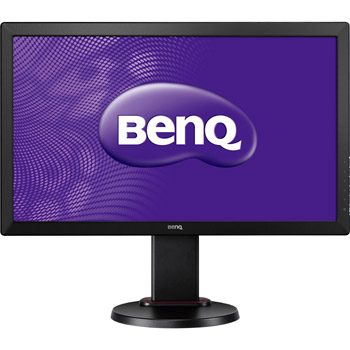

BenQ RL2450HT: Günstiger und schneller 24 Zoll Gamer-Monitor setzt auf Ergonomie (Prad.de)
    Das Preview zum Test des BenQ RL2450HT ist online. Der Test erscheint am 21.05.2012. Alle Fragen zum Testbericht und zum BenQ RL2450HT können innerhalb dieses Themas gestellt werden. Der Testredakteur versucht alle Fragen schnellstmöglich zu beantworten.
    Im Test BenQ RL2450HT (Bild: BenQ)
