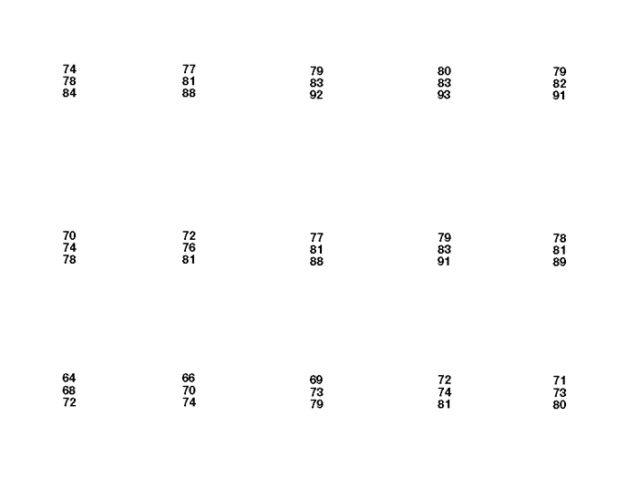

  • Ohne Nachkommastelle ist die Genauigkeit relativ begrenzt, daher reicht es nur für tendentielle Aussagen:
    Flächenhomogenität - DeltaC:
    0.67 0.00 1.35 3.10 2.64
    2.16 1.39 0.00 0.64 2.28
    2.38 2.26 0.98 3.92 3.86
    Wie gesagt, mindestens eine Nachkommastelle täte für die Auswertung schon gut, so bleibt eine gewisse Spannbreite. Aber wenn du in den Ecken leichte Verfärbungen siehst, deckt sich das mit den Werten. Wobei das noch nicht extrem schlecht ist. Deutliche Verbesserungen sind erst mit Geräten zu erwarten, die die Flächenhomogenität aktiv verbessern (z.B. NEC: ColorComp, Eizo: DUE).
    Denis
    Denis
  • Okay, danke dir für die Auswertung. Ja, besonders links, links unten und rechts unten empfinde ich das Bild als deutlich wärmer.
