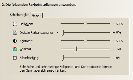

  • ...also ich (Win 7) habe über diesem Menü 2 Optionen.
    1) Andere Anwendung regelt die Farbdarstellung (dann ist das Menü - wie bei Dir - ausgegraut)
    2) NVIDIA regelt die Farbdarstellung (dann kann man natürlich auf alle Regler zugreifen)
    -volker-
  • Quote
    ann es sein, dass bei mir die NVIDIA-Systemsteuerung eine Konfiguration
    der LUT, wie Sie sie vorgenommen haben, gar nicht zulässt (siehe Screenshot)?
    Richtig. Die angesprochenen Korrekturen werden von der Kalibrationssoftware (bei uns: Quato iColor Display) in das erzeugte ICC-Profil gespeichert (vcgt-Tag) und dann beim Systemstart geladen. Mit Treiber-Bordmitteln kann man das nicht nachstellen, zumal für farbechtes Arbeiten die weiteren Charakterisierungsdaten im Profil (beschreiben den aktuellen Monitorzustand) entscheidend sind. Sie werden von farbmanagementfähiger Software (z.B. Adobe Photoshop) ausgewertet.

    Volker : Ist bei mir nur ausgegraut, weil als eingeschränkter User angemeldet.
