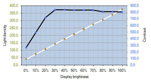

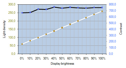

    Das hängt vom Bildschirm ab. Einige Implementierungen gehen über den Regelungsbereich der Hintergrundbeleuchtung hinaus und reduzieren dann nur noch den Weißpegel. Kannst du in unseren Berichten gut in der kombinierten Helligkeits- und Kontrastgrafik nachvollziehen, wenn das Kontrastverhältnis ab einem Punkt drastisch sinkt.

  • Das hängt vom Bildschirm ab. Einige Implementierungen gehen über den Regelungsbereich der Hintergrundbeleuchtung hinaus und reduzieren dann nur noch den Weißpegel. Kannst du in unseren Berichten gut in der kombinierten Helligkeits- und Kontrastgrafik nachvollziehen, wenn das Kontrastverhältnis ab einem Punkt drastisch sinkt.
    Beispiel:
    Gegenbeispiel:
    also das würde ja -laut der Grafik - bedeuten, daß der EIZO bereits ab 250 Candela ein Kontrastverhältnis von > 800 hat, der NEC erst ab 370 Candela ! ist das so? Kann ich mir irgendwie nicht vorstellen.

  • thebuddha,
    beim NEC bricht unter ca. 145 cd/m² der Kontrast ein - hat aber bei 100 cd/m² immer noch ein Kontrastverhältnis von ca. 750:1 (genau wie der Eizo). Allerdings fällt er dann (< 100cd) - gegenüber dem Eizo - auch merklich ab.

  • thebuddha,
    -volker-
    Hallo Volker,
    ah, jetzt habe auch ich den Graph verstanden :)
    Also ich sehe, daß bei 120 cd/m² der Kontrast beim NEC auf 800 erreicht statt Kontrast 750 bei 100 cd/m² .
