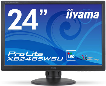

  • Der Test des iiyama Prolite XB2485WSU-B1 ist als Preview online zu finden. Der Test wird am 04.02.2013 veröffentlicht. Alle Fragen zum Testbericht und zum iiyama Prolite XB2485WSU-B1 können innerhalb dieses Themas gestellt werden. Der Testredakteur versucht alle Fragen schnellstmöglich zu beantworten.
    iiyama Prolite XB2485WSU-B1 (Bild: iiyama)
