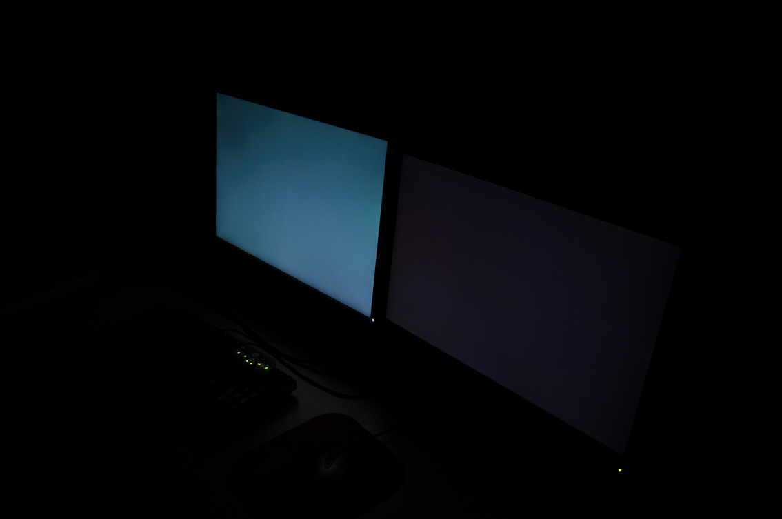

Habe jetzt mal beide Displays parllel angeschlossen. Zwischen meinen 100% srgb von HP und dem Dell ist die Farbdarstellung unglaublich unterschiedlich. Beim Dell grünlich gelb und beim HP bläulich.

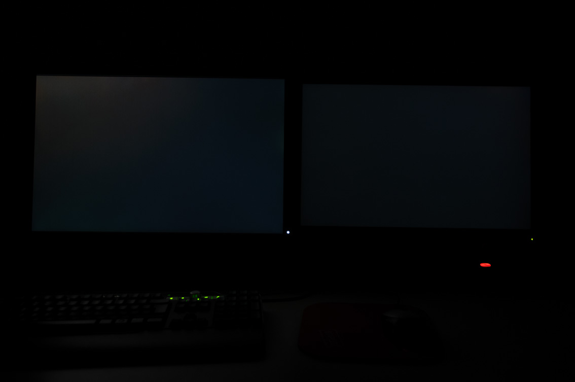

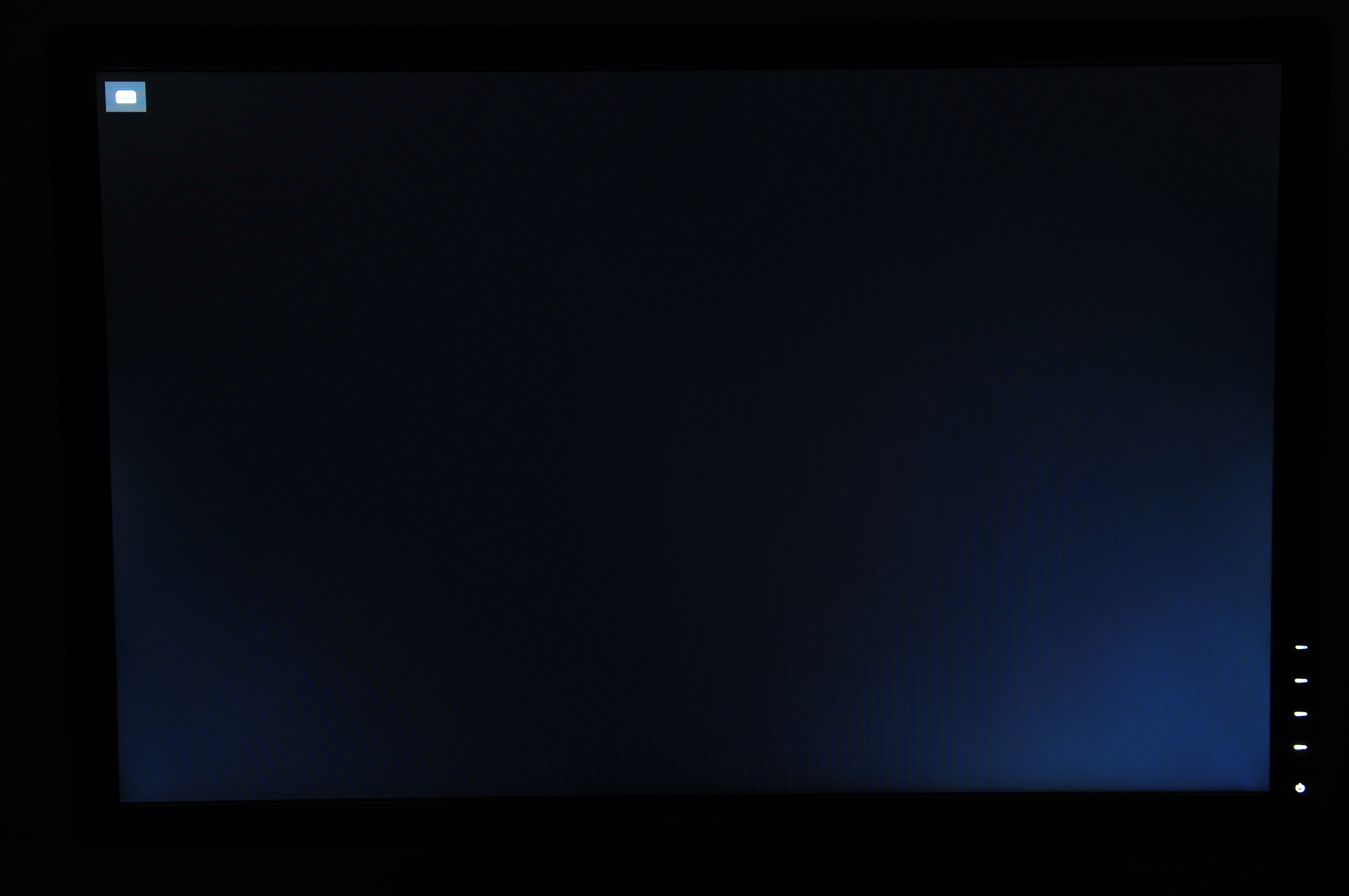

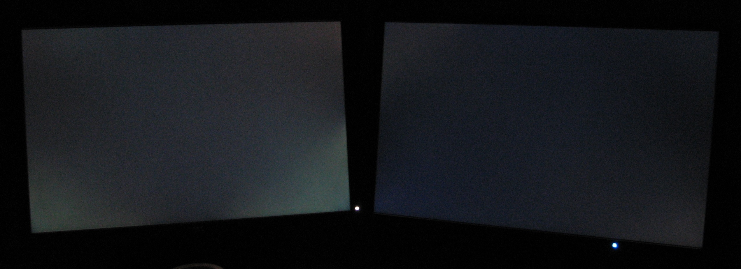

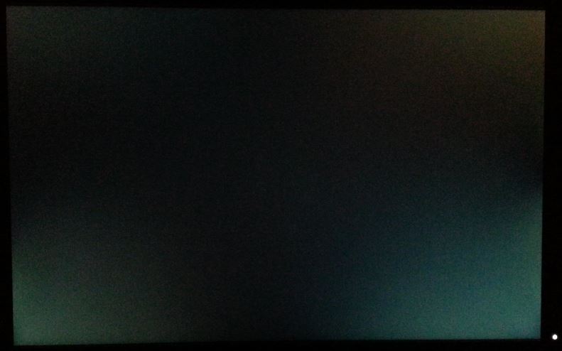

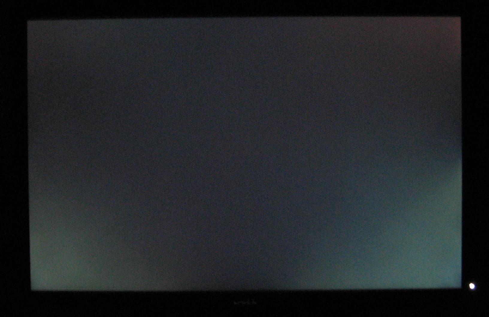

Was mich aber stört, ist die ungleichmäßige Ausleuchtung, gerade unten in den Ecken.
Ich bin viel in der FC, da stört mich das schon, außerdem ist der Hintergrund da nicht grau/anthrazit, das Grau geht etwas leicht in´s grünbraun. Manchmal denke ich auch, es liegt ein leichtes Gelb drüber.
Auch finde ich das Bild eher etwas warm, weiß aber nicht, wie man das kälter stellen kann.
Gehe ich in den Modus der Farbtemperatur, verschieben sich alle Farben.Ein Monitor dieser Preisklasse sollte doch ein gutes Bild machen können, auch ohne Kalibrieren, da dieser ja ab Werk eingestellt ist, oder...???
Meine Fotos betrachte ich auch gern mit Irfanview, Hintergrund schwarz.
Da sieht man schon die hellen Ecken sehr, stört irgendwie.
Ist das eine Gewöhnungssache, oder ein Fehler? Habe bisher an einer Röhre gearbeitet, aber da lässt die Schärfe nach.Wäre der Vorgänger da U2412 besser?
Oder was Anderes?
Ich mag aber diese 24 Zoll mit 16:10 Format.Bin dankbar für Eure Meinungen.
21.31 h , Edit: Habe jetzt bissl in der FC gesurft, warum ist das Grau nicht grau, sondern so bräunlich?
ich nochmal...
Gerade dieser FC-Hintergrund im Netz, kein dunkelgrau, eher so einen Grün-Gelbstich, ganz komisch zu beschreiben, unten mehr grünlich.
Kann das bei einem anderen Model anders aussehen, Serienstreuung? -
Gegen ungleichmäßige Helligkeitsverteilung und Farbhomogenität hilft laut dem Test bei tftcentral die OSD Funktion "Gleichmäßigkeit kompensieren" (Uniformity compensation).
Das geht leider nicht im Color Space Modus.Aber man kann "Gleichmäßigkeit kompensieren" im Modus Benutzerfarbe (Custom Color) verwenden.
Das Bild wird dadurch auch insgesamt heller und die Helligkeit kann man nicht mehr ändern.
Danach kann man im OSD die Verstärkung (Gain) Werte auf einen normalen Weißpunkt reduzieren und dann eine neue Software-Kalibrierung durchführen.Bei meinem Monitor waren es diese Werte, die das grelle Bild wieder runtergebracht haben:
Verstärkung (Gain) R79 G74 B86
Verschiebung (Offset) R54 G57 B54Nach der Kalibrierung sieht das Bild gut aus und Flächen sind jetzt gleichmäßiger.

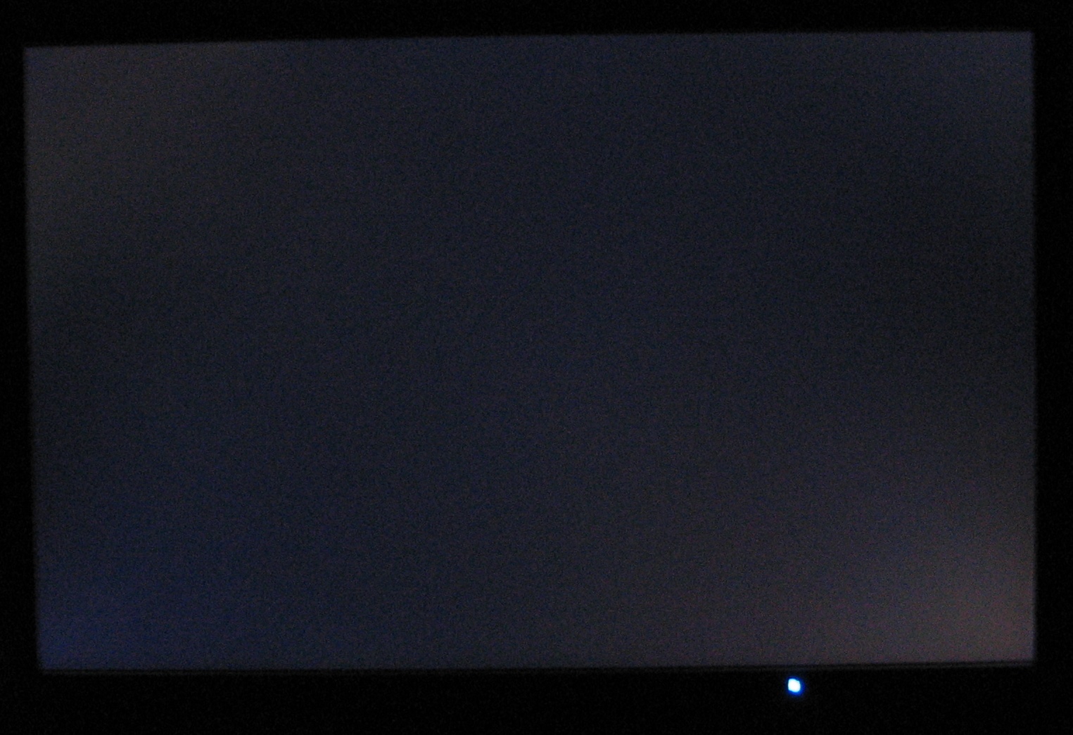

Hallo Denis, danke - da steht's ja, sogar mit Messwerten.
Da ich color uniformity nicht messen kann, schaue ich mal einfach auf das Messprotokoll von Dell zu meinem Monitor.
Dort steht als größte Abweichung 0,93. Aber an der selben Stelle 99% Helligkeit. Das zusammen ist schon sehr deutlich sichtbar.
Bei Eurem Dell habt Ihr ja sogar bis 3 gemessen. Dazu schreibst Du „gute Bewertung nur knapp verfehlt”.Bin ich da zu wählerisch? Ich wollte den Monitor deswegen evtl. zurückschicken.
Der zweite Monitor ist deutlich besser (max. 0,43).
Dafür fiept er und die Ecken leuchten im Schwarz deutlicher.Wegen der Verluste, die Du beschreibst - wenn ich beide Profile (mit und ohne UC) vergleiche, ist der Weißwert identisch, aber ohne Uniformity Compensation werden etwas mehr helle Gelb- Grüntöne dargestellt. In Photoshop habe ich davon nichts bemerkt.
Der Schwarzpunkt ist jedoch wirklich höher mit UC. Optisch ist mir das aber auch noch nicht aufgefallen.
Was bedeutet das nun? Besser man hat ein gutes Bild ohne UC, oder?
Aber wenn doch mit UC, was macht das mit meinen Fotos (ich arbeite mit RAW Dateien)?Ist Dir die Problematik des Einbrennens aufgefallen? Ich sehe den blauen Streifen der PRAD Webseite auf meinem grauen Bildschirmhintergrund als Schatten. Bis der weggeht, dauert es eine Weile.
Nutzt das den Monitor auf Dauer ab?
Haben das alle U2413?
