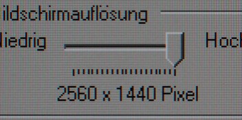

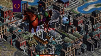

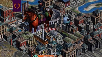

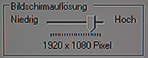

    Beispiel, DELL U2713H. Die Darstellung war in 1920x1080 Pixeln überschärft (nicht korrigierbar via Schärferegler):
    1. Bild: 2560x1440: Keine Nachschärfung durch Scaler
    2. Bild: 2560x1440: Keine Nachschärfung durch Scaler
    3. Bild: 1920x1080: Überschärft
    4. Bild: 1920x1080: Überschärft
    Im direkten Vergleich wirken erstes und zweites Bild unschärfer, obwohl sie im Gegensatz zu den beiden anderen Bildern in nativer Auflösung aufgenommen wurden. Sie repräsentieren den realen Informationsgehalt. Drittes und viertes Bild sind deutlich überschärft (siehe die unvermeidlichen Doppelkonturen). Es kann ja sein, dass du das magst – und es ist auch nicht schlimm. Nur wirst du diese starke Kantenschärfung im sRGB-Modus wohl nicht erzwingen können.

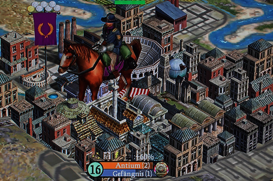

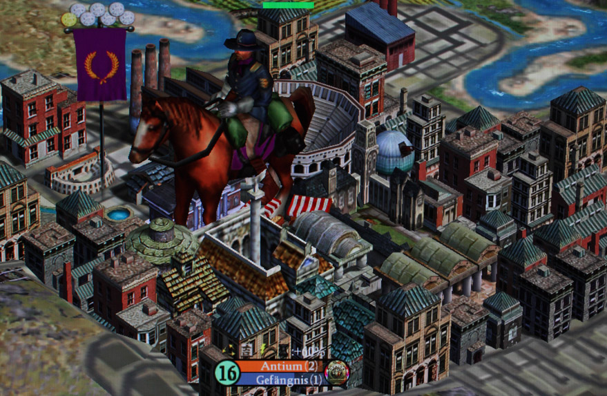

  • Habe jetzt Fotos gemacht, sind einige auf denen man es gut sieht. Andere Sachen erkennt man nicht einmal auf Videos obwohl die wenn man Sie mit den Augen sieht sofort auf fallen, liegt wohl am Objektiv.
    Schärfe 50(Standard)
    [Blockierte Grafik: http://img3.fotos-hochladen.net/thumbnail/dsc09665lugtfnqi76_thumb.jpg]
    Schärfe 100
    [Blockierte Grafik: http://img3.fotos-hochladen.net/thumbnail/dsc09667g0s1v8qybd_thumb.jpg]
    Einen ganz besonders starken unterschied, wenn einem sonst keiner auffällt, sieht man unter dem Busch auf dem Panzer unter dem Mündungsende des Geschützrohres auf der helleren(nicht ganz hellen) ebenen Fläche. Da sieht man es am stärksten matschig oder scharf, auf den anderen Flächen muss man schon genauer hinsehen auf den Fotos. Auf den Livebildern sieht man es aber sehr deutlich im vergleich zu den Fotos wo es schwerer zu erkennen ist. Kann auch sein das man es bei sich auf dem Monitor nicht sieht wenn die Schärfe nicht hoch genug eingestellt ist so das beide Bilder matschig wirken ohne Unterschied.

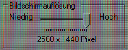

    Schärfe 50
    [Blockierte Grafik: http://img3.fotos-hochladen.net/thumbnail/dsc09670s1dorf9tzv_thumb.jpg]
    Die Buchstaben wirken aufgebläht und leicht verschwommen.
    Schärfe 100
    [Blockierte Grafik: http://img3.fotos-hochladen.net/thumbnail/dsc096716qlh3gabrx_thumb.jpg]
    Pixel neben Pixel gestochen Scharf, stört nicht beim lesen. (dank Cleartype und Anti Aliasing)

    Wenn ich jetzt den Spielemodus einstelle dann ist die Schrift wie auf Schärfe 50 und alle Bilder(Spiele, Filme, Fotos etc...) wie auf Schärfe 100, da gibt es das Problem nicht.
    In dem Spiel das ich fotografiert habe gäbe es noch sehr viele weitere Beispiele die das Bild unglaublich aussehen lassen, auf den Fotos ist das leider nicht zu erkennen. Es bringt sogar beim Spielen einen Vorteil weil man die Gegenspieler von der anderen Seite auf hoher Entfernung viel leichter sieht. Die heben sich auf Einstellung 100 ganz deutlich von der Landschaft ab, vor allem wenn es in dem Spiel dunkel ist kann man alles mit Adleraugen auf hohe Distanz sehen und hat dementsprechend einen spielerischen Vorteil. Von den beeindruckenderen Grafiken ganz abgesehen die einen noch weiter ins Spielgeschehen ziehen, die rauen Oberflächen sieht man zum Beispiel sehr gut und nicht wie irgendeinen Farbmatsch.
