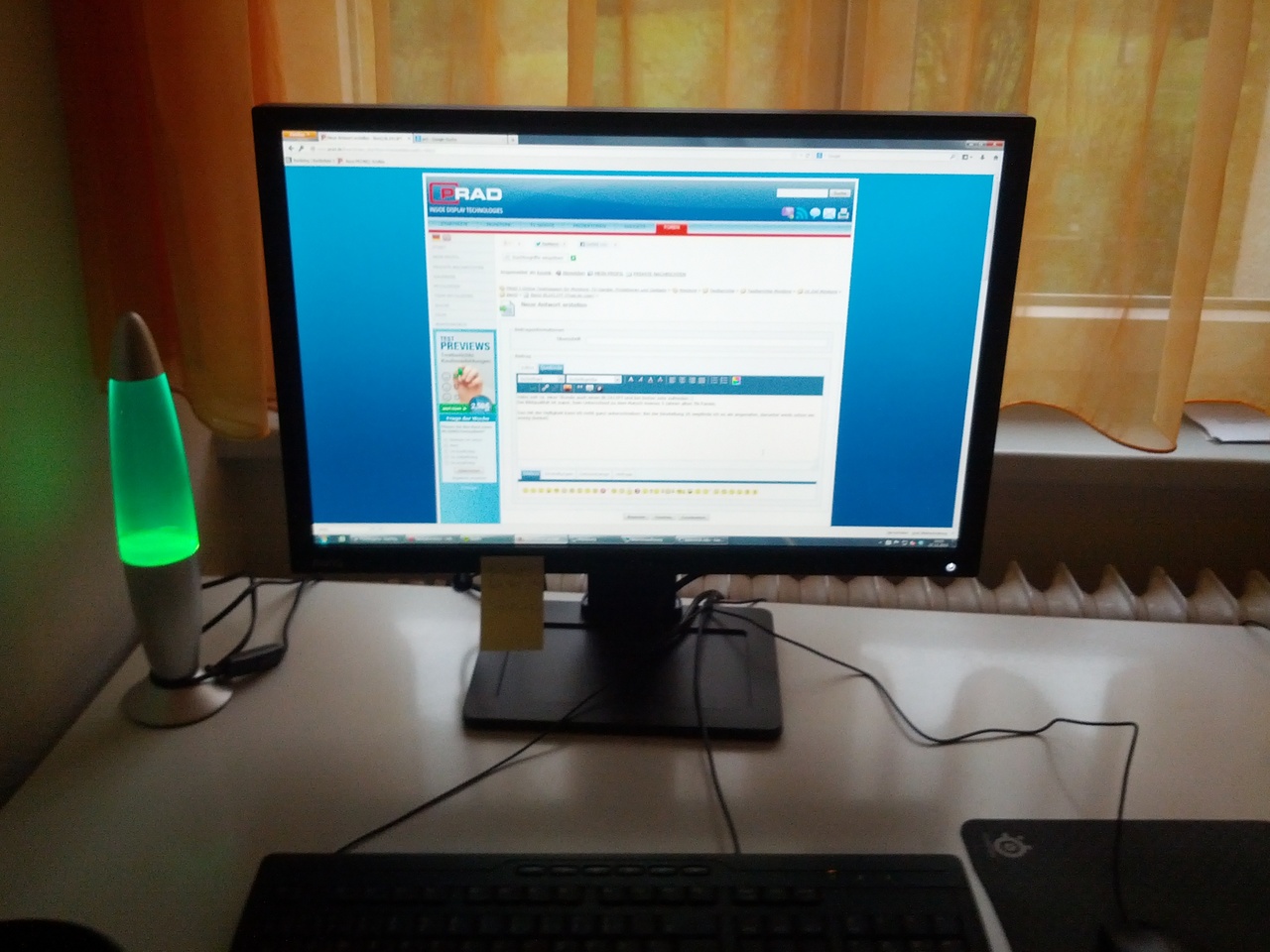

    Das mit der Helligkeit kann ich nicht ganz unterschreiben: Bei der Einstellung 26 empfinde ich es als angenehm, darunter wirds schon ein wenig dunkel. Ich hab mal ein Foto zum Vergleich mit einer Lavalampe gemacht:

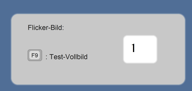

    Eine andere Merkwürdigkeit ist mir noch aufgefallen: Beim Pixperan Test flackert beim Startbildschirm rechts unten ja dieses Flickerbild:
    Das Flickern hatte ich an der gleichen Stelle auch nachdem ich das Programm beendet hatte. Auch nach einem Neustart und Monitor An/Aus war es noch da. Es ging dann nach und nach weg. Waren das meine Augen?
