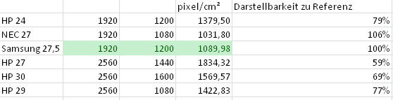

    ich bin beruflich u.a dafür verantwortlich, die Hardware für unsere Abteilung (CAD) zu besorgen, und finde seit geraumer Zeit keinen adäquaten Ersatz für unsere Samsung Syncmaster 275T+, gerne als Dual-Use. Das Gerät ist mit 1920*1200 für die Größe ideal aufgelöst.
    Diese Geräte sind bei uns im Einsatz oder waren zu Teststellungen da, mit Pixel/cm² im Vergleich zum o.g. Gerät siehe Bild.

    Wir brauchen keine Profi-Grafiker-Monitore, denn die Farbtreue ist für uns wurscht, aber selbst in der Klasse (1500-2000 Euro) bekommt man jetzt nur diese von ungewünschte Konstellation - WQHD auf 27 Zoll. :thumbdown:
    Ein Kollege einer anderen Abteilung hat den HP ZR2740w. Ich bin 41 und benötige noch keine Lesebrille, nicht am PC und nicht, wenn ich ein Buch lese. Wenn ich vor DEM Ding sitze, wünscht man sich bei ~1 m Abstand eher ein Fernglas. Bei mir ist die 8-Punkt Desktop-Symbolschrift auf Standardgröße (100%) ca. 3 mm hoch. Rechnerisch müsste das bei ihm ca 5-6 Punkt oder 1,8 mm sein. Das ist lächerlich.
