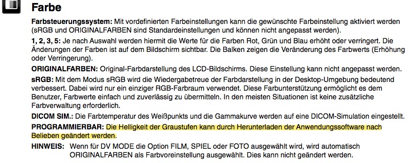

    Nun zur Bedienungsanleitung, in der Monitorkiste lag keine gedruckte Anleiung, dafür eine CD. Dort steht auf
    Seite 14
    Wenn ich den Menupunkt am Monitor anklicke kommt--> siehe Bedienungsanleitung. Es gibt aber in Deutschland keine Software? Wie oben schon geschrieben, der NEC Support Deutschland schreibt, das diese Funktion in Deutschland nicht verfügbar ist?? Schade eigentlich, der Monitor hätte genug Potential für ein gescheites Bild.

    Also wenn ich das richtig verstehe, ist das der Punkt für die Hardwarekalibrierung. Warum ist das denn ein Ausschlusskriterium? Mir ist aber neu, dass der EA auch Hardwarekalibrierbar ist, ich dachte das wäre erst ab der PA Serie möglich.
    Kalibrierst Du denn Deine Monitore überhaupt mit einem Kolorimeter? Eine Softwarekalibrierung ist natürlich immer möglich.
    Bei der PA Serie wird für die Hardwarekalibrierung die SpectraViewII Software benötigt. Bei mediafrost.de kannst Du die Software für 129 Euro separat erwerben.
    Den Weißpunkt kannst Du im OSD durch Veränderung der RGB Kanäle natürlich ändern.

    Soweit ich verstehe brauchst Du das hier:
    Die GammaComp MD Software sollte das können, aber leider ist Windows erforderlich dafür.

  • Soweit ich informiert bin kann nur der EA244UHD hw-kalibriert werden und dies nur über die Software von DataColor selbst - es gibt sogar ein NEC Bundle mit der Software. Das anderweitige Modell unterstützt werden ist mir leider nichts bekannt.
    Interessant wäre allerdings ob die Software expliziet nur den EA244UHD erkennt oder auch den EA244WMi....müsste man mal testen....

  • NEC EA Series:
    EA244WMi
    EA294WMi
    EA234WMi
    EA193Mi
    EA224WMi
    EA273WMi
    EA274WMi
    EA244UHD
    EA304WMi
    werden von GammaComp laut Handbuch unterstützt. Leider hab ich keinen der Bildschirme zum Ausprobieren.
