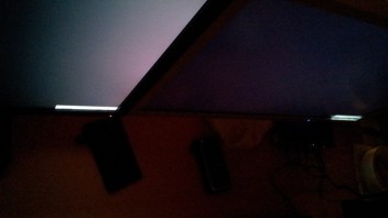

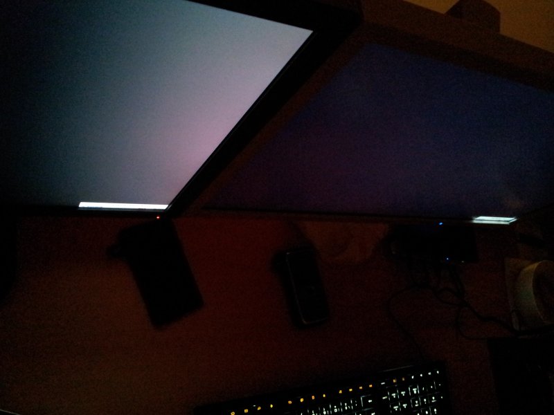

    Ich habe schon einen Eizo FlexScan EV2736WFS3 der mir von der Ausleuchtung sehr gut gefällt, jedoch fiept er, bei Helligkeiten über 50%. Mal sehen ob ich den einschicke. Man hört das Fiepen nur, wenn es leise ist. Aber dann macht es einen verrückt.
    Ich habe außerdem schon Mal einen Dell UltraSharp U2713 testen können. Dieser hatte im Vergleich mit dem Eizo ein viel stärkeres Glowing (Siehe Bild im Anhang, links Dell, rechts Eizo). Außerdem wurde das gesamte Panel des Dell recht warm.

    Der Dell sieht sehr interessant aus, danke für den Tipp. Edit: Mich würde glaube ich der Glow-Effekt stören. Das war beim 2713 schon der Fall, da ich oft "Lümmelsitze".

    Das war auch mein Problem mit dem 2713H, der extreme Glow-Effekt.

    - IPS Glow -
    In meiner normalen Sitzhaltung vor beiden Bildschirmen nehme ich nichts störendes wahr. Da ich die alten Monitore nicht daneben gestellt habe um dies direkt mit einem TN Panel zu vergleichen, kann ich nicht mal mehr sagen, ob das vorher soviel besser war. Es stört mich in dieser Hinsicht nichts.
    Aber:
    Sehen tue ich es, wenn die Monitore schwarz sind (im Betrieb) und ich mich wegbewege. Heisst: Draufsicht von oben oder stark von der Seite. Setze ich mich wieder davor ist es wie ein "Abblenden" - rein durch den Perspektivwechsel. Da kann ich natürlich jetzt nicht sagen, ob dies jemanden stören würde. Da ich die Monitore benötige aus meiner Blickposition sitzend davor, ist dies auch kein Ausschlusskriterium.

    Gut, ein TN hat auch kein IPS Glow ;) - bei einem TN ist das ein Kontrastverlust, bei einem IPS ist das eine tonale Verschiebung meist ins Gelbe.
    Sehe ich ähnlich. Im Gebrauch fällt einem das nicht auf, sofern man sich nicht bewußt darauf konzentriert und es "sehen will", da man ja dann doch möglichst zentriert auf das Bild schaut ^^
    Problematisch halt bei dual 27" und ein 27" ist zentriert der andere links (respektive rechts) davon, dann kann das dauerhaft stören.
