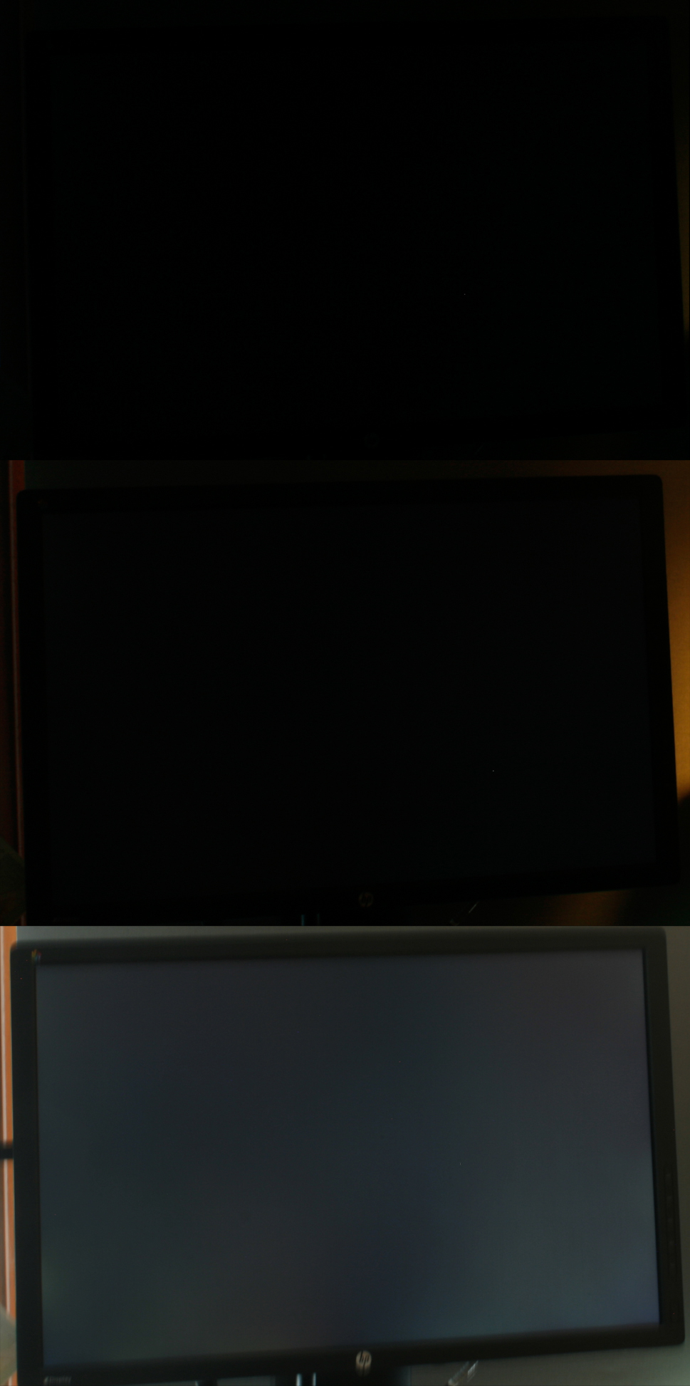

    Bis ich einen extrem störenden Lichthof ausmachte (Dieser fiel mir zuerst nicht auf, da sich genau hier meine Symbole auf dem Desktop befinden) - Ich habe mir den EIZO Monitor Test von PRAD gezogen und auf der zweiten Testseite (Schwarzes Bild), hat man es dann richtig deutlich sehen können... Beim spielen und beim schauen von Filmen merkt man es direkt (dunkle Motive), bei hellen bzw. farbigen Flächen nur sehr dezent (eine dezent andere Helligkeit, bzw. ein Schimmern ist auszumachen an der Stelle)
    (EIZO Monitor Test, Black Screen Seite, Monitor Settings: Werkeinstellung, bis auf Luminance: 55% statt 100%)
    Einmal die Belichtung so kurz wie Möglich (bin kein Profifotograf) und einmal so lange wie möglich ->

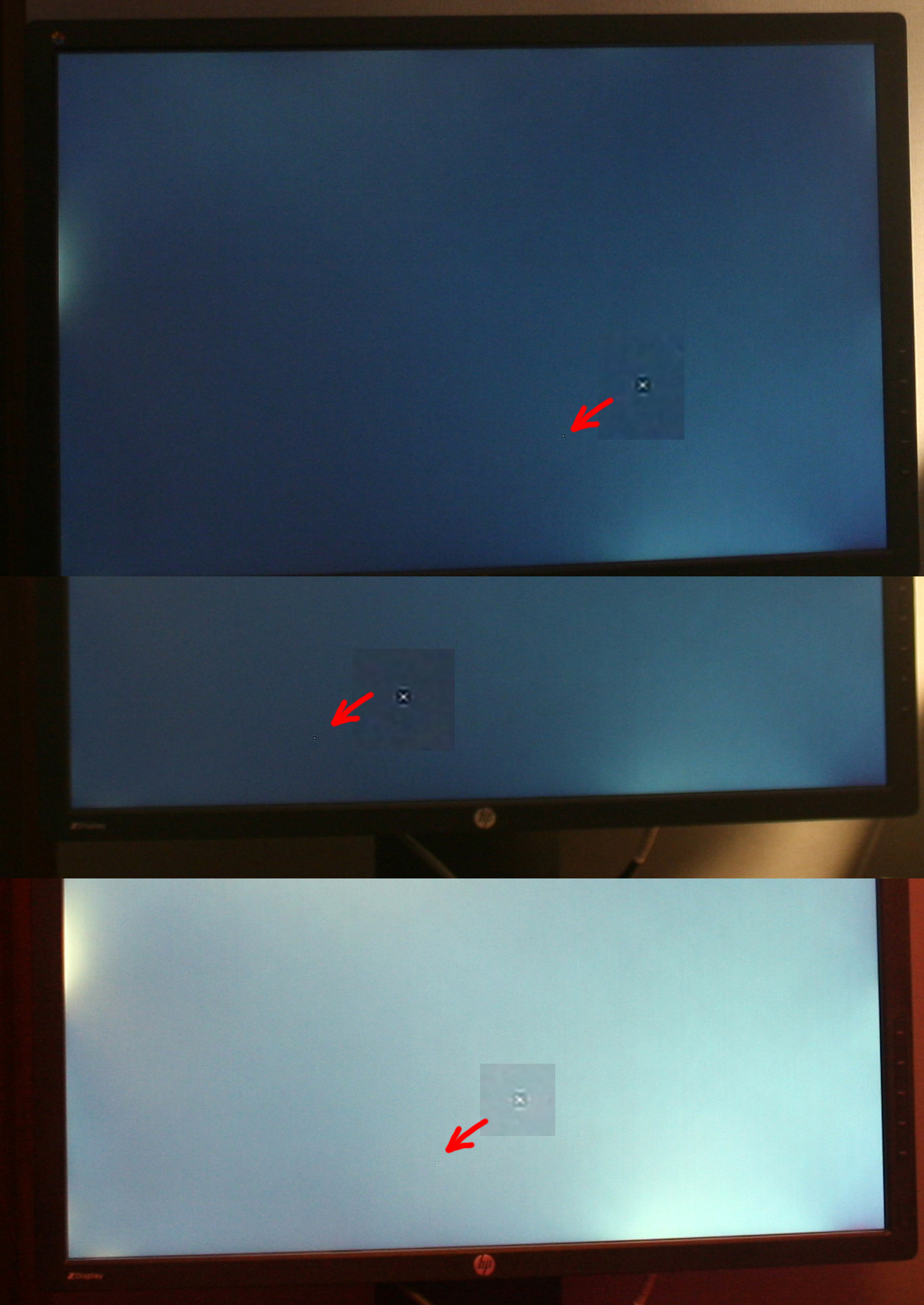

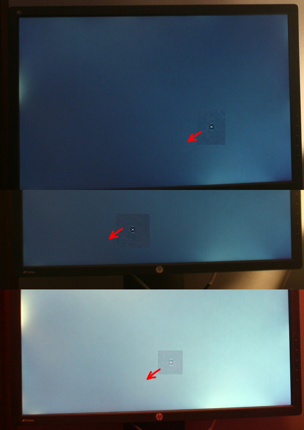

    Desweiteren ist mir beim betrachten der Fotos nachträglich ein Punkt aufgefallen, welcher nur auf den Fotos sichtbar war, nicht aber in der Realität, die Position des Punktes ändert sich, daher die Vermutung dass es entweder irgendwas ist, was für das menschliche Auge nicht sichtbar ist, oder aber: Ich habe hin und wieder beim Fotografieren die Maus bewegt, da der Bildschirmschoner angesprungen ist - ist das die Position des Mauszeigers welche durch einen Bug des Tests auf den Fotos so zu sehen ist?
    Pixelfehler oder sonstige Probleme hat das Gerät nicht, ich bin bis auf den extremen Lichthof links auf Höhe der USB-Schnittstelle (nehme an, hier ist irgendwas hinter dem Panel unsauber verarbeitet worden und drückt somit auf die Kristalflüssigkeit?) eigentlich wirklich sehr zufrieden.

    Ich würde Dir empfehlen den Monitor einzupacken und sofort zurückzusenden. Probleme wegen der Nutzung sollte es nicht geben. Über Garantie wirst Du nichts machen können. Lichthof deutlich sichtbar aber aus meiner Sicht kein Garantiefall, zumal hier mit verlängerter Belichtungszeit fotografiert wurde. Pixelfehler liegt auch in der Spezifikation.
  • Zurück damit per Widerruf sofort. Dann hast Du keine Diskussion, kein Theater.
    In der Preislage kann man auch was anstädiges kaufen - mit ein bißchen Glück 8)
    Meine Meinung: der Lichthof links geht gar nicht, der unten rechts ist in der Preisklasse unakzeptabel.
    Ein Pixelfehler ist zwar innherhalb der Spezifikation, aber immer leuchtend würde ich auch returnieren
    für den Preis.
    Das sind Hotpixel des Kamerasensors.
    Denis
  • Hey Denis, war mir kein Begriff. Fotos stammen von meiner alten D400 und Canon scheint ja ein Problem mit Hotpixels zu haben, vorallem bei Langzeitbelichtung bzw. dunklen Motiven - meinte jedenfalls Google nach einer kurzen suche. Danke für die Aufklärung! :)

    Habe den neuen Z24x natürlich direkt aufgebaut und gleich den Eizo-Monitor-Test
    gestartet.
    Ergebnisse des "Black Screen"-Tests (Werkseinstellung, Luminance sogar auf
    100% diesmal!)->
    Oben, Belichtungszeit so kurz wie möglich (Auslöser hat
    immernoch ca. 1 Sekunde gebraucht) und einmal Langzeitbelichtung
    (ca. 2-3 Sekunden) und ein letztes, mit extrem langer Belichtungszeit von
    ca. 20 Sekunden)->
    Edit:
    Die Farbeffekte und die Flecken in der letzten Aufnahme sind leider auch Spiegelungen
    geschuldet, die Bilder des ersten Monitors im Eingansposting wurden nachts gemacht,
    diese hier heute Vormittag - aber ich denke man sieht wie gering hier die Lichthöfe im
    Vergleich ausfallen!
    Was soll ich sagen?! Ich bin sau froh, dass defekte Gerät umgetauscht zu haben...
    So einen nahezu perfekten Schwarzwert (man übersehe in der Langzeitbelichtung bitte
    den Hotpixel der Canon-Kamera ;)) hätte ich niemals erwartet! Der hier bleibt!
    Rest vom Test lieferte auch subjektiv betrachtet Top-Ergebnisse, keine Pixelfehler,
    super Farben, sauberes weiss, keine Verzerrungen und alle Grauwerte sauber.
    Danke nochmal an alle für die Tipps, Erklärungen und Einschätzungen! Ihr seid klasse!
