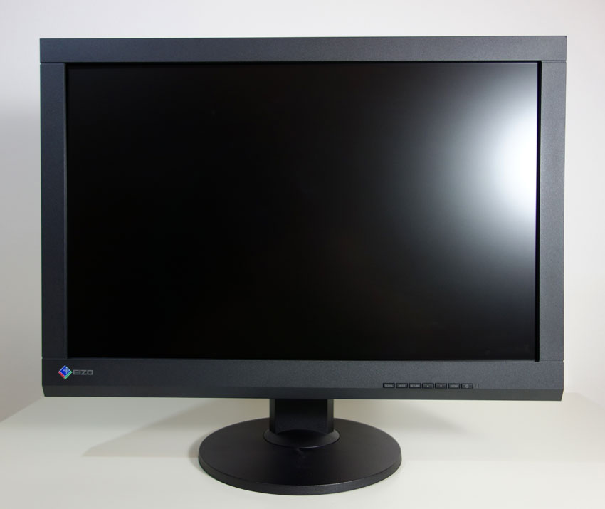

Eizo CS240: günstiger Profi-Grafik-Monitor mit Hardwarekalibrierung bietet bereits eine erstklassige Abstimmung ab Werk
  • Grafik-Monitore haben öfter mal ein etwas schlechteres Kontrastverhältnis als Consumer-Monitore. Einfach auch deshalb weil bei einem Consumer-Monitor primär die subjektive Bildqualität wichtig ist, während Grafik-Monitore eine möglichst farbneutrale Darstellung als Ziel haben. Ob es auffällt? Ein bisschen schon. Ist es störend? Keinesfalls. Wenn du einen Monitor primär zum zocken suchst, ist der CS240 vermutlich nicht die erste Wahl. Für die EBV ist der CS240 jedoch ein Geheimtipp.
