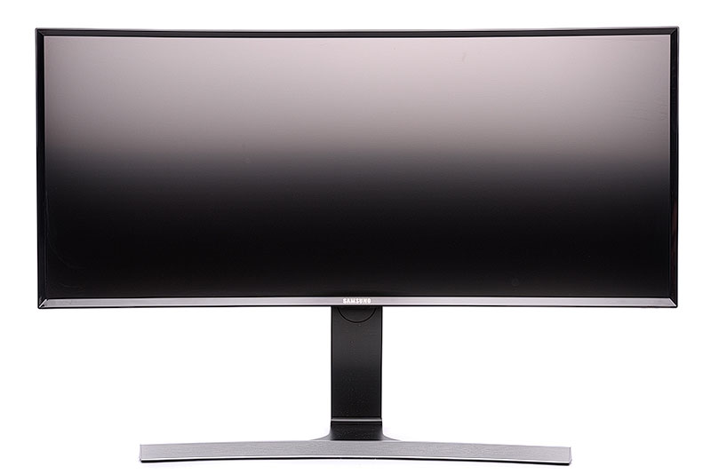

    Jetzt weiß ich nur nicht, welchen ich kaufen soll? Den Samsung oder doch lieber den ca. 150.- EUR billigeren Dell U3415W? Probleme mit der Ausleuchtung scheinen ja beide zu haben.
    Welches Modell würdet ihr empfehlen?
  • Das Modell 34UC97-S von LG steht auch noch zur Auswahl, oder gibt es einen Grund warum du den nicht in die engere Wahl nimmst?
  • Ich habe mir den Samsung privat gekauft und den Test hier nicht geschrieben. Die Ausleuchtung bei meinem ist etwas besser als im Test, aber auch wenn es vielleicht etwas komisch klingt, gefühlt ist sie sogar gut bis sehr gut. Die Lichthöfe fallen nämlich praktisch nicht auf, auch nicht im abgedunkelten Zimmer, auch wenn sie auf Fotos natürlich sichtbar sind. Ohne den Dell selber gesehen zu haben, würde ich behaupten, dass sie wegen dem IPS-Panel dort sichtbarer sind.
    Wenn es nur um die Ausleuchtung geht, dürfte der Samsung daher vorne liegen, aber der hat zum Beispiel kein HDMI 2.0, auch das Design mit dem matten Material gefällt mir eigentlich besser und günstiger ist er ja auch.
    Ich habe den Samsung über Ebay durch Zufall genau so günstig bekommen wie den Dell, ansonsten hätte ich wohl stärker überlegen müssen, ob mir nur wegen einer besseren Ausleuchtung die anderen Nachteile zuzüglich dem Aufpreis egal wären. Kompromisse musst du also bei beiden machen.

  • Ungeheuer da ich nicht beide Geräte hier habe, sondern nur den Samsung, kann ich natürlich nur vermuten, dass das Ausleuchtungsproblem beim Dell deutlicher ist. Wenn einem das relativ wichtig ist und einen die anderen Vorteile des Dell nicht interessieren, dann würde ich zum Samsung greifen. Ansonsten dürfte der Dell wohl interessanter sein, von der Ausstattung, Preis und Co.
    nesta weiß meinst du mit Bildunterschied?
    • Mehr und bessere Anschlüsse
    • Kein Klavierlack im Rahmen
    • Schlichteres Design
    • Möglichkeit über eine Tastatur/Maus zwei PCs zu steuern (über den Wechsel am Monitor)
    • Besserer sRGB-Modus (nur interessant, wenn man kein Colorimeter besitzt)
    • Kein PWM-Backlight
    • Geringerer Preis
  • Ja, da gleiches Panel wie im Dell....P/L-Verhältnis stimmt daher beim LG nicht!

  • Die Einleitung behauptet (etwas naiv):
    Doch das Display ist ferner mit einer 3000R-Wölbung der natürlichen Augenform angepasst. Dadurch muss sich das Auge nicht ständig auf wechselnde Sichtabstände einstellen
    Moment.
    3000R = Krümmungsradius 3 m.
    UWQHD auf 34" = rund 110 ppi.
    Ich behaupte jetzt einfach mal, daß der typische Sichtabstand weit unter 3 m (minus ein paar Zerquetschte wegen Augenabstand > 0) liegen wird - grob geschätzt vielleicht 1-1,5 m. Da ist die Krümmung zwar vielleicht nützlich, aber wahrlich nicht ausreichend für eine vollständige Kompensation. Klar, dieser Wert kommt aus der Teleglotz-Panelproduktion. Hier in Fig. 5 sieht man mal einen Aufbau mit r = 760 mm, das ist schon eher die richtige Baustelle. Wer es mit den "krummen Touren" wirklich ernst meint, wird folglich um einen Mehrschirm-Aufbau kaum herumkommen.
    Davon abgesehen sind die Optiken, die z.B. Filme einfangen, i.d.R. auf planes Bildfeld gerechnet. Damit es realistisch aussieht, müßte damit eigentlich der Betrachtungswinkel möglichst dem ursprünglichen entsprechen... kann das denn sein? Da müßte man direkt mal genauer drüber nachdenken, was es eigentlich heißt, daß wir plane Bildfelder auf plane Sensoren auf plane Bildschirme abbilden und das ganze dann mit unseren krummen Glotzbebbeln(R) wahrnehmen. Ich würde davon ausgehen, daß wir intern eine Bildfeldwölbungskorrektur vornehmen. Dann wären aber Teleaufnahmen in der Wahrnehmung zu krumm und Weitwinkel nicht krumm genug. Für letztere würden also gebogene Bildschirme etwas bringen... idealerweise gar in 2 Dimensionen, aber herstellen will man den Kram ja auch noch können, und bei Handtuchformaten geht's auch so ganz gut.
    Warum gibt's hier eigentlich keine "general tech talk"-Bereiche für Grundsatzdiskussionen aller Art? Nur Kaufberatung und Hilfe ist auf Dauer ausgesprochen öde.
  • Ich nutze das Gerät als Hauptmonitor und sitze eher so 60 cm entfernt und selbst da ist der Effekt vernachlässigbar. In der Praxis dürfte es daher fast egal sein, ob das Gerät ein bißchen oder eben garnicht gebogen ist.
