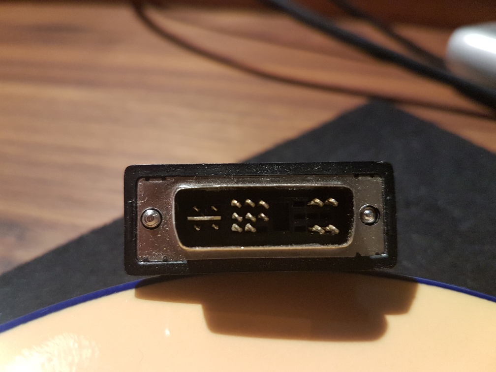

  • Anbei ein Bild des Adapters - Marke steht keine drauf ...
    Kabel - ca. 3m - mit einem VGA Stecker an jedem Ende
    Computer - IBM Think Centre - Alter ? .. .vlt. 10 Jahre - Grafikkarte muss er haben.
    auf einem alten Bildschirm ohne Adapter erfolgt die Anzeige.
    Auf dem Eizo passiert einfach gar nix.
    könntest du mir ggf. einen Link eines passenden Adapters schicken (Amazon, Conrad, etc.)
    Danke !
  • Also der Adapter sieht soweit erstmal korrekt aus.

    Andi - danke für den Link mit dem Kabel, werde ich mal versuchen. Der Adapter könnte tatsächlich nicht funktionieren. Hat auch viel weniger Pole, wie andere DVI Stecker.
