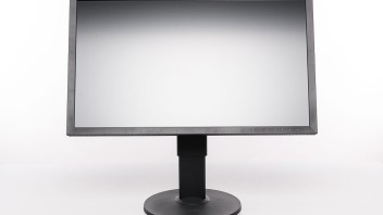

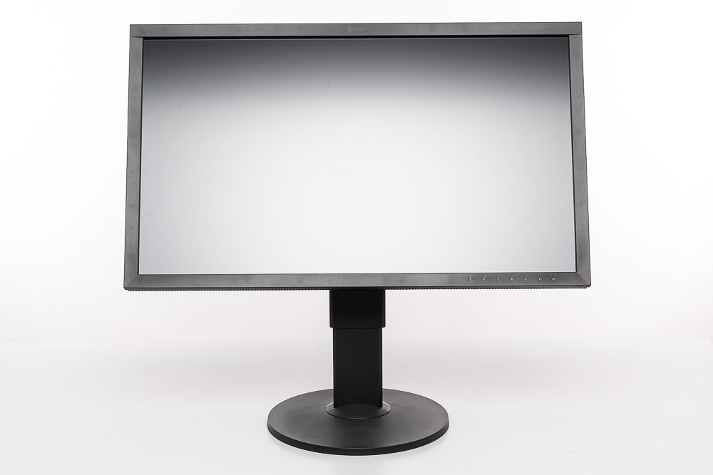

  • Der Test des EIZO CS2731 ist online. Uns konnte der 27 Zoll Monitor mit einer tollen Bildqualität überzeugen. Neben der Möglichkeit einer Hardware-Kalibrierung, besitzt er auch einen USB Typ-C Anschluss. Alle Fragen zum Testbericht können innerhalb dieses Themas gestellt werden.
