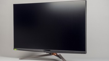

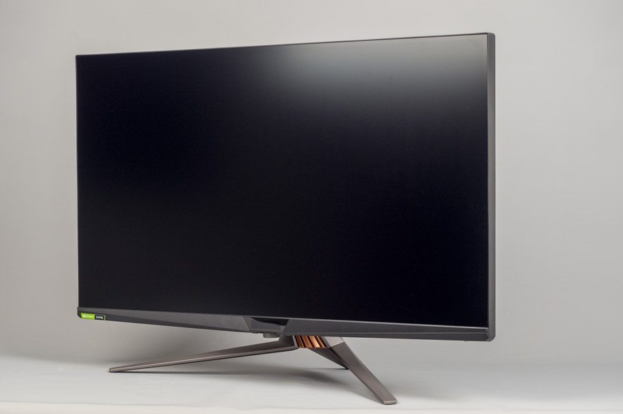

    Der Test des ASUS PG32UQX ist online. Mit einer DisplayHDR-1400-Zertifizierung und einer FALD-Hintergrundbeleuchtung inklusive 1152 unabhängiger LED-Zonen spielt das Testgerät in Sachen „High Dynamic Range“ in einer anderen Liga. Alle Fragen zum Testbericht und zum Monitor selbst, können innerhalb dieses Themas gestellt werden.
