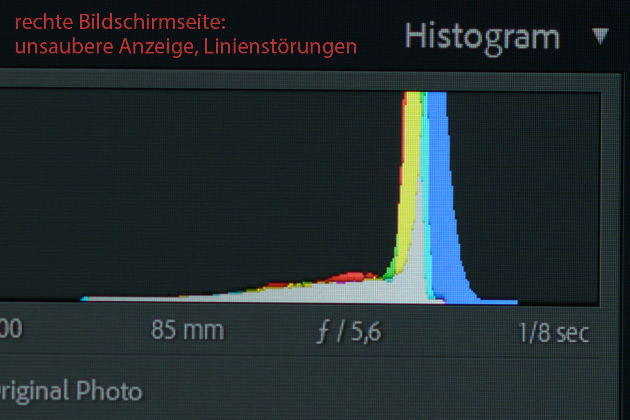

  • Hallo! Ich besitze einen 32" 4k BenQ Designer-Monitor (BenQ PD3220U), gerade mal ein halbes Jahr alt. Super Gerät, sehr zufrieden mit der Bildqualität. Allerdings habe ich in den letzten Wochen eine Art Zeilenbildung im Panel auf der rechten Seite beobachtet, die Anfangs nicht vorhanden war. Da scheint jede zweite Pixel-Zeile dunkler zu leuchten und es ist beim Arbeiten auffällig und störend.

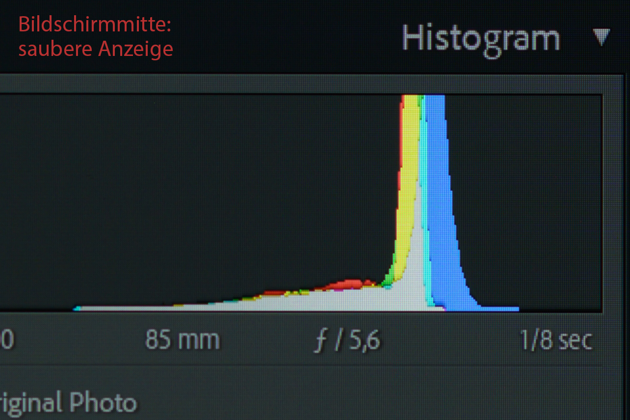

    Außerdem habe ich zwei Bilder angehängt, um das Problem zu verdeutlichen. Zwei mal die gleiche Grafik, einmal in der Mitte des Bildschirms positioniert, und einmal auf der rechten Bildschirmseite. (Bitte auf 100% Vergrößerung anschauen, um Artefakte bei der Anzeige zu vermeiden.)

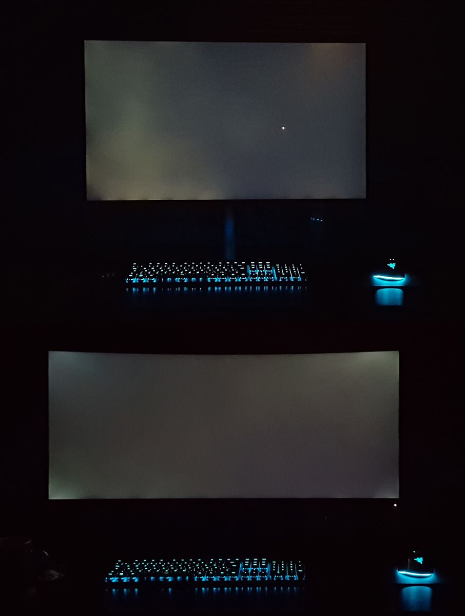

    Der Ersatzmonitor (überholtes, aber angeblich voll funktionsfähiges Exemplar) wurde von mir als problemlos getestet, aber schon am Tag fiel mir eine Aufhellung der linken unteren Seite auf, die ich erst für IPS Glow gehalten habe (mich hat IPS Glow noch nie gestört). Erst am Abend bei schwächerem Licht machte sich das Problem auf meinem dunklen Win10 Desktop bemerkbar, also habe ich mir das im dunklen Zimmer angeschaut, und dann kam die böse Überraschung: das linke Drittel des Monitors hat eine katastrophale Schwarz-Homogenität. Mein defektes und bereits verschicktes BenQ Exemplar war in der Hinsicht mehr oder weniger perfekt.
    BenQ Support behauptet jetzt, das wäre nur IPS Glow, aber ich benutze IPS Monitore seit 15 Jahren, und habe so etwas noch nicht erlebt. IPS Glow ist auf die Monitor-Ecken beschränkt, wenn man genau aus der Mitte auf den Monitor schaut.
    Ich habe hier zwei Fotos beigefügt. Erstens der problematische BenQ, und zweitens ein Dell 21:9 (750€). Beide Fotos wurden mit kurzer Belichtungszeit gemacht, möglichst mittig, aus 2m Entfernung (welche genügen sollte, um auch den IPS Glow zu minimieren).
    Würde mich wie immer über Kommentare freuen.
    Reiner Glow ist das nicht, aber so sieht es natürlich auch nicht real aus. Letztendlich kannst nur du entscheiden, ob dich die Flächenhomogenität dich stört oder nicht.

  • Danke, Andi. Ich weiß, was du mit "real" meinst, aber es ist keine Langzeitbelichtung - ich habe mit dem Handy draufgehalten, und gerade aus dem von dir genannten Grund die Belichtung auf maximum abgesenkt (dunkler gemacht). Man sieht die Aufhellung auch bei eingeschaltetem Zimmerlicht, wenn der Bildschirm komplett auf schwarz ist (Eizo Monitor Test).
    Wenn es beim Arbeiten auffällt/stört, dann fällt das bei mir unter Mangel, und kann nicht mein bisher perfekt funktionierendes, 1300 Euro teures Gerät ersetzen, welches unter dem Namen "Designer-Monitor" an "Creatives" wie Fotografen, Videografen etc verkauft wird, die einen hohen Anspruch haben. Was hat sich BenQ dabei gedacht? Bei NEC habe ich, als ich einen Defekt gemeldet habe, sofort ein Neugerät bekommen.
