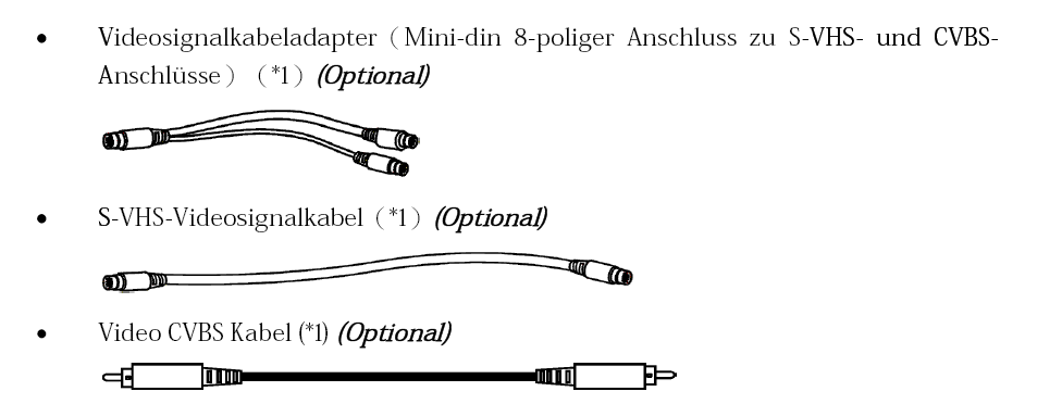

    ich habe mir kürzlich auch einen gebrauchten Neovo S-19 zugelegt.
    Leider fehlt mir dazu das Video-In-Kabel mit dem S-VHS bzw. Cinch (=Composite-Video).
    Das kostet als Ersatzteil inkl. Lieferung aber ca. 30 EUR.
    Kannst du mir vielleicht sagen/mit dem Ohmmeter durchmessen,
    welche beiden PINs des 8-mini-DIN-Stecker zu dem inneren Stift des Cinch-Stecker bzw. dem äußeren Pol des Cinch-Steckers durchverbunden sind.
    Auch ein Foto des Adapters würde mir evtl. weiterhelfen,
    da die Abbildung im Handbuch von Neovo nicht aussagekräftig ist.
    Siehe Dateianhang hier.
    (Die Belegung des Adapters finde ich auch nirgends im Internet).
