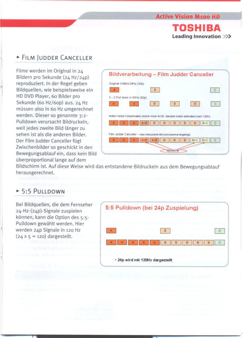

Ich kann derzeit nur diese kurze Info bieten - sie zeigt aber (5:5 Pulldown) die korrekte Verarbeitung von 1080p24.
