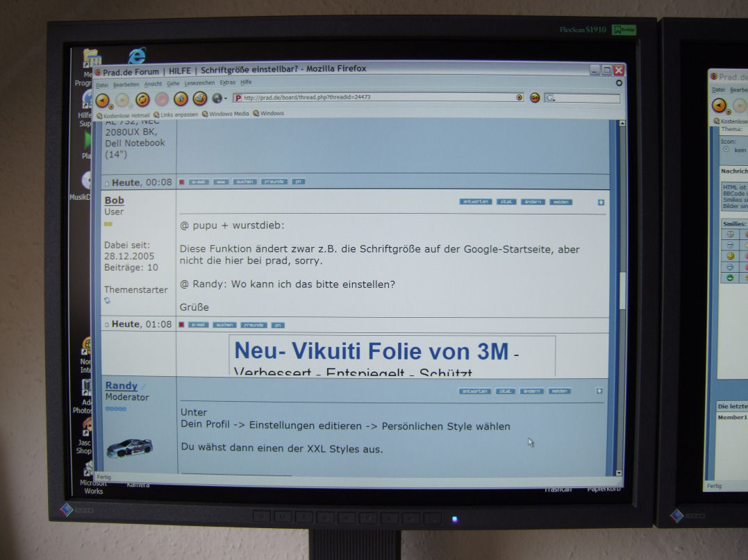

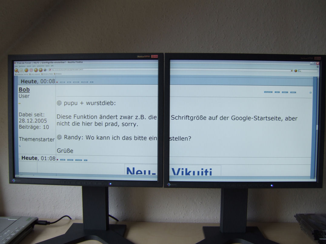

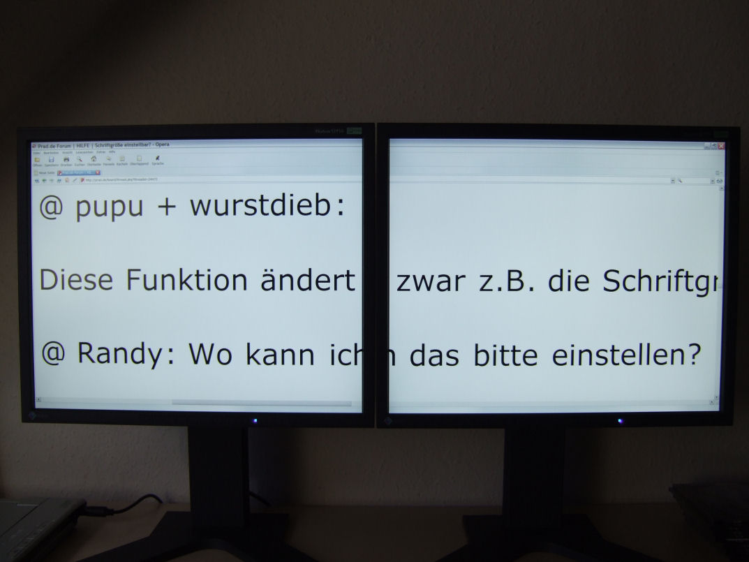

    In deinem Internetbrowser hast du die Möglichkeit den Schriftgrad zu verändern.
    Gehe auf Ansicht > Schriftgrad
    Beim Mozilla Firefox Browser läßt sich der Schriftgrad im Gegensatz zum Internet Explorer auch stufenlos einstellen. =)
