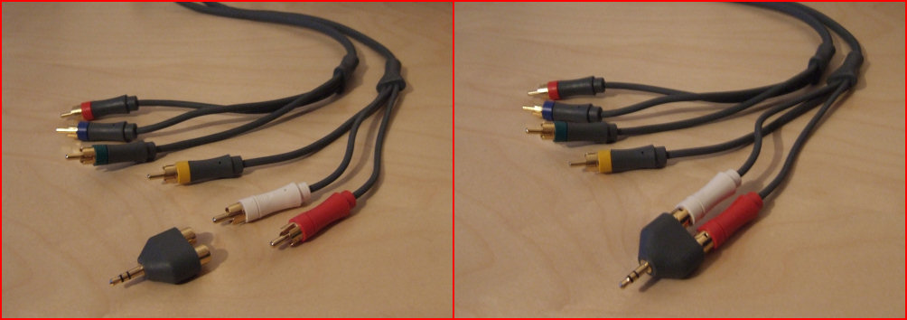

    Hab ich eigentlich dann die Möglichkeit den Sound an so ein Creative 5.1 System anzuschliesen? Ist schon ziemlich alt und halt für den PC.
    Wenn dein Creative-Soundsystem entweder über Stereo-Cinchanschlüsse oder über eine Audio-Klinkenbuchse (Kopfhöreranschluß) verfügt, ist das gar kein Problem.
    Das Standardzubehör der XBox 360 beinhaltet ja neben dem Standardkabel mit den zwei Stereo-Cinchsteckern (roter und weißer Stecker) auch einen Adapter für die Audio-Klinkenbuchse. Diesen Adapter steckst du einfach auf die beiden Stereo-Cinchstecker (siehe Photo).
