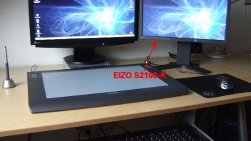

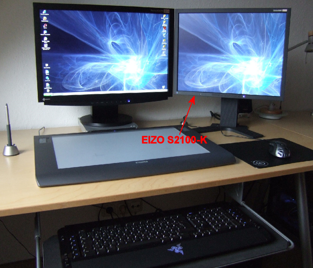

Hallo Allerseits!
Ich verkaufe meinen geliebten EIZO S2100-K (21" im 4:3 Format, schwarz), da ich meinen Zweischirmbetrieb (siehe Bild im Anhang) wg. Umstiegs auf 30 Zoll auflöse.
Der EIZO S2100-K gehört zu den Monitoren mit der besten Bildqualität, die je produziert wurden. Speziell in Punkto Schwarzwert und Interpolation ist der S2100-K praktisch nicht zu schlagen. Hersteller EIZO verlangt für den S2100 einen UVP von 939 Euro. Siehe EIZO-Homepage:
http://www.eizo.de/monitore/lcds/21-zoll/S2100.html
Der S2100 wurde von mir lediglich als Zusatzmonitor (Palettenmonitor) genutzt, sprich: nur zeitweise kurz angeschalten und hat deshalb auch nur 743 Betriebsstunden auf dem Zähler, was gerade mal 31 (!) Tagen Nutzungsdauer entspricht.
Außerdem hat das Gerät noch 2,5 Jahre volle EIZO-Herstellergarantie mit Vor-Ort-Austauschservice. Siehe auch hier:
http://www.eizo.de/support/garantie.html
Hier alle wichtigen Infos zusammengefasst:
- EIZO S2100-K (schwarz)
- technisch und optisch einwandfrei (keine Pixel- oder Subpixelfehler, Nichtraucherbüro)
- komplettes Originalzubehör ist dabei (Stromkabel, DVI-Kabel, D-Sub Kabel, Treiber CD-ROM, Bedienungsanleitung)
- unversehrte Originalverpackung ist vorhanden
- Noch 2,5 Jahre (bis 06.09.2011) EIZO-Garantie mit Vor-Ort-Austauschservice
- Kaufbeleg und Originallieferschein vorhanden
Preis: 400 Euro zuzügl. Versandkosten.
