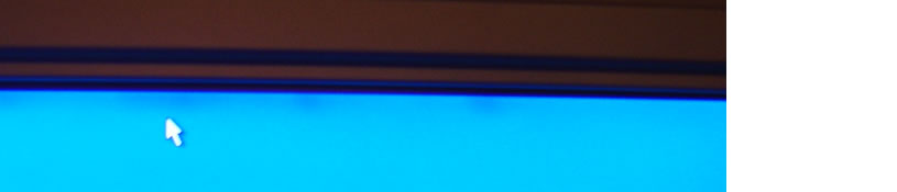

    Hinzu kommt bei mir noch auf der rechten Seite (ca.5 cm von Rand, halbe Bildgröße) eine Verdunkelung ...
    Das ist mir bis jetzt bei meinem 19" TFT noch nicht aufgefallen. Ich werde aber mal genauer hingucken.
    Na ja, die Flecken stören nicht wirklich, da eh durch die Titelleiste der Anwendung verdeckt. Dennoch fallen Sie mir in Spielen (z.B. HL2) auf - gerade eben deshalb, weil man jetzt immer hinschauen muss :-).
    Aber es dauert bei mir wirklich 1-2 Stunden bis die Flecken auftauchen.
    Synthie
    Wenn ich bei meinen TFTs den Rahmen aufs Panel drücke, dann sieht das sehr ähnlich, um nicht zu sagen: gleich aus, wie auf deinem Bild.
    Ich denke mir auch so was in die Richtung. Aber wenn ich am dünnen Rahmen herumhantiere verändert sich nichts. Ausserdem ist ein gut 2mm breiter Abstand vom sichtbaren Bild zum Plastikrand.
    Vielleicht verformen sich bei der hohen Wärme irgend welche Folien.
    Also zur Reparatur möchte ich ihn nicht einschicken, da meist was schlechteres zurückkommt (neues Panel mit Pixelfehler, usw...)
    Synthie
    Nach Deiner Beschreibung würde ich auch an ein thermisches Problem speziell bei Deinem 191T denken
    Das denke ich auch. Mal sehen wie sich das weiter entwickelt. Bis April 2006 habe ich noch Garantie, lt. Auskunft vom Samsung Support.
    Es stört eigentlich nicht, da diese Bereich eh durch die Titelleiste verdeckt ist, aber wenn man Garantie hat, sollte man es auch reparieren lassen.
    Vielleicht zeigt mein fast 2jähriger TFT einfach nur einen geringfügigen Verschleiss.
    Synthie
    Irgendwie sieht es nach Druckstellen aus.
    Ergibt sich eine Änderung, wenn du den Rahmen vom Panel leicht abhebst?
    Nicht probiert. Ich denke nicht, dass es Druckstellen sind. Denn die Flecken treten erst nach ca. 1-2 Stunden auf, wenn der 191T bei 50% Helligkeit läuft und an der oberen rechten Kante der TFT sehr warm wird.
    Synthie
    Seit April 2003 besitze ich einen Samsung 191T (Produktionsdatum: März 2003).
    Ich bin mit dem Gerät sehr zufrieden. Leider sind mir vor einigen Tagen seltsame dunkle Flecken am oberen Bildschirmrand aufgefallen.
    Eigentlich sind sie mir erst jetzt aufgefallen, da ich seit einigen Tagen kein Hintergrundbild unter WinXP verwende.
    Dabei fallen diese Flecken nur bei bestimmten Farbtönen auf. Beim Farbtest im Nokia Monitortest (4 Farben) sind diese Flecken nicht sichtbar.
    Ich habe hier mal ein Bild reingehängt!
    Das komische ist, dass diese Flecken erst dann auftreten, wenn der Monitor länger in Betrieb ist und sind im kalten Zustand nicht sichtbar. Mir ist aufgefallen, dass diese Flecken an jenen Stellen erscheinen, wo der Samsung 191T besonders warm wird, nämlich von rechts oben zur Bildmitte. Vielleicht ein thermisches Problem?
    Vielleicht hat jemand ähnlichen Effekt bereits bemerkt und hat eine Erklärung. Ich bin für jeden Hinweis sehr dankbar.
