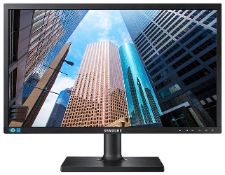

Der Test des 27 Zoll Office-Monitors Samsung S27E650X ist online. Alle Fragen zum Testbericht und zum Monitor selbst können innerhalb dieses Themas gestellt werden.
Im Test: Samsung S27E650X (Bild: Samsung)
