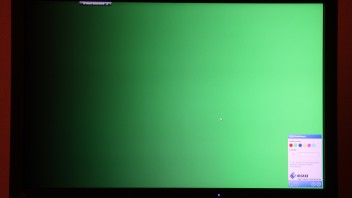

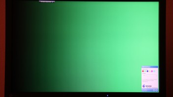

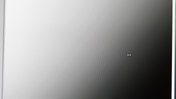

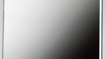

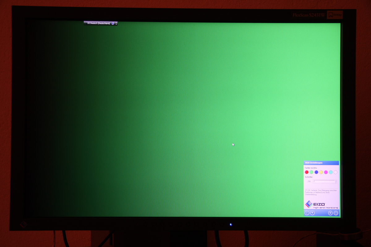

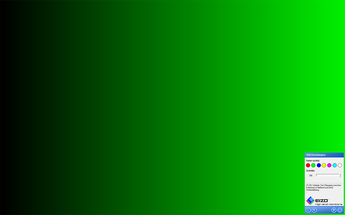

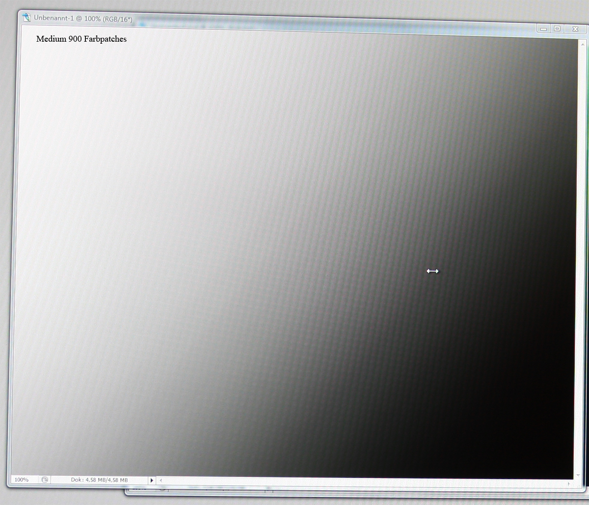

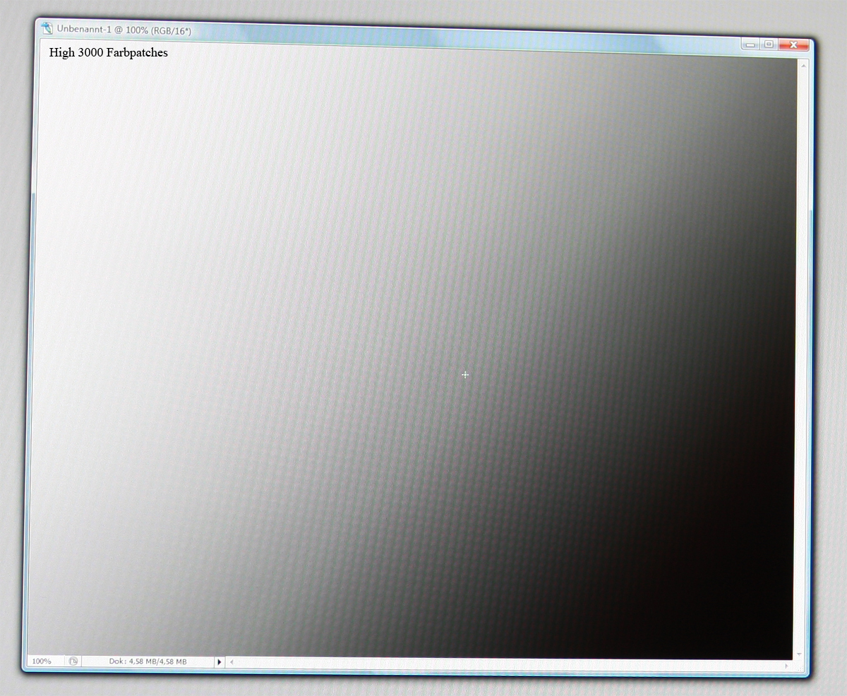

    Gut sichtbar bzw. reproduzierbar kann man das Ganze machen in den man sich den Eizo-Monitortest hier bei Prad runter lädt ihn installiert und startet.
    Nun durchklicken bis zu den Farbverläufen. Jetzt die die Start (Windows) taste auf der Tastatur drücken und ScreenManager Pro starten, jetzt Color Adjustment klicken dann auf Color.
    Jetzt einfach mal die Farbtemperatur verstellen. Sofort wird der Farbverlauf unsauber und bekommt Streifen. Das Ganze kann man mit selbigem Ergebnis auch mit den Einstellungen der Grafikkarte probieren.
    Im Anhang befinden sich zwei Vergleichsfotos um das Problem zu verdeutlichen.
    Mich würde interessieren ob sich der Monitor bei Euch genauso verhält. Es wäre toll wenn es mal jemand testen würde und mir antwortet.

    Ansonsten wird bei mir bei der Seite der blaue Hintergrund streifig dargestellt. Keine Ahnung, ob dies an der Seite oder am Monitor liegt. Bei anderen Seiten ist dies (bisher) nicht der Fall.
  • Hallo Chrisz, danke für Dein Interesse und Deine Antwort. Ob man den Screen Manager Pro oder direkt das Monitor-Menü benutzt macht keinen Unterschied. Beim Testbild fällt mir auch nichts auf, nur bei den Farbverläufen. Und dann auch nur wenn ich an den zwei Einstellungen Kontrast oder Farbtemperatur Veränderungen vornehme.
    Falls Du zeit hast probier es doch bitte nochmal. Monitor auf Custom, Eizo-test Farbverläufe (siehe Foto) auf Grün oder Gelb (bei rot sieht man es am wenigsten) und dann übers Monitormenü die Farbtemperatur verändern.
    Die Seite von Tom´s-Hardware ist bei mir auch etwas streifig, das halte ich für nicht Aussagefähig, da man nicht weiß ob dieser Farbverlauf überhaupt stimmt.

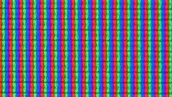

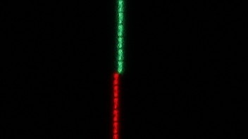

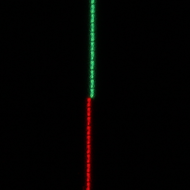

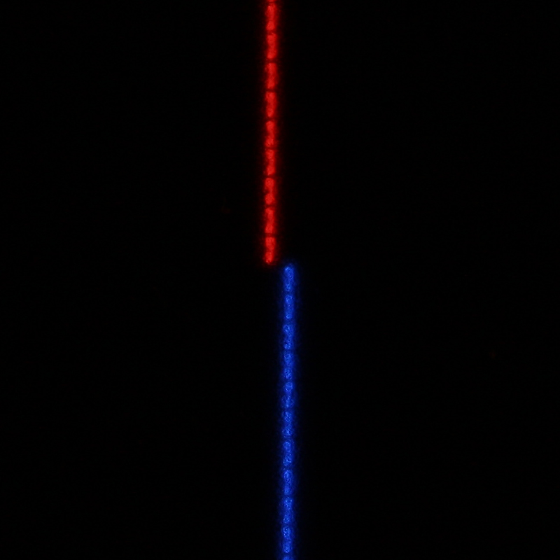

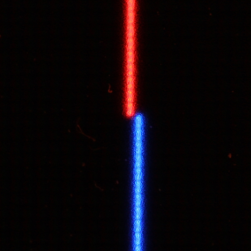

  • Hi Chrisz,

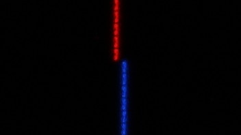

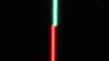

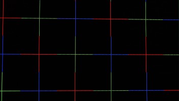

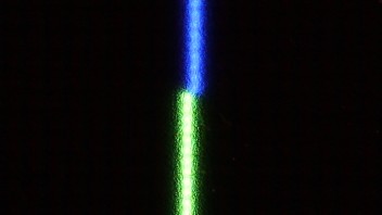

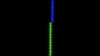

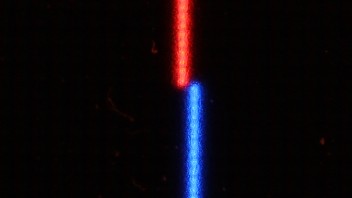

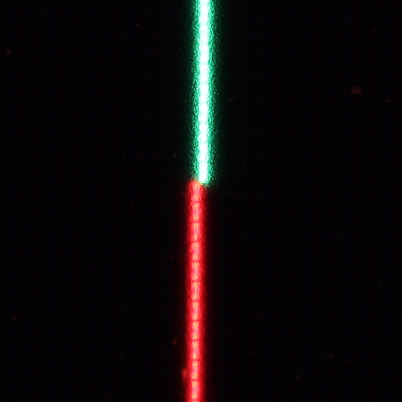

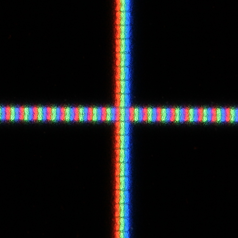

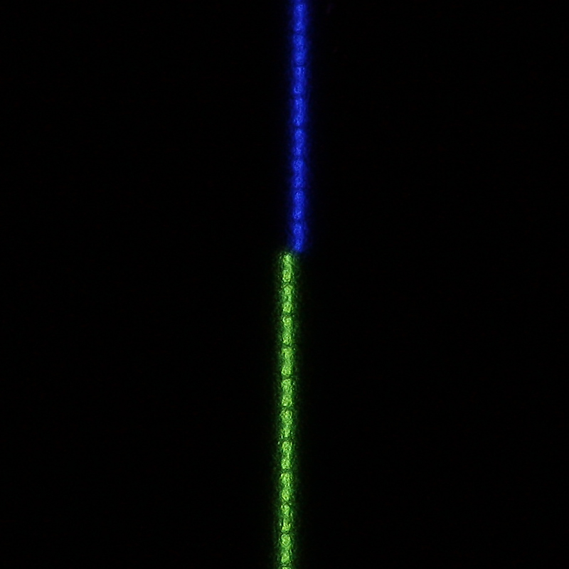

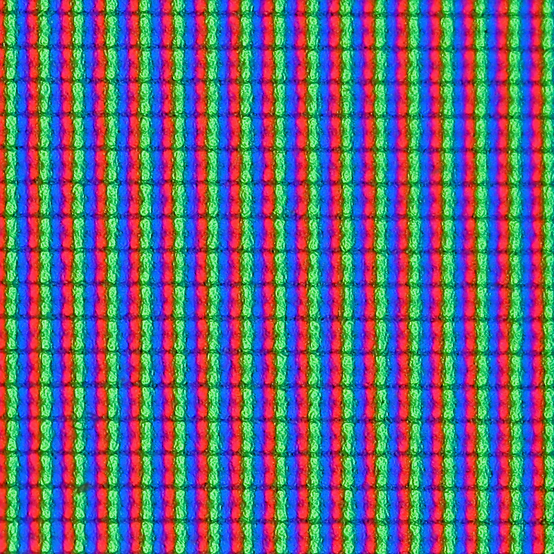

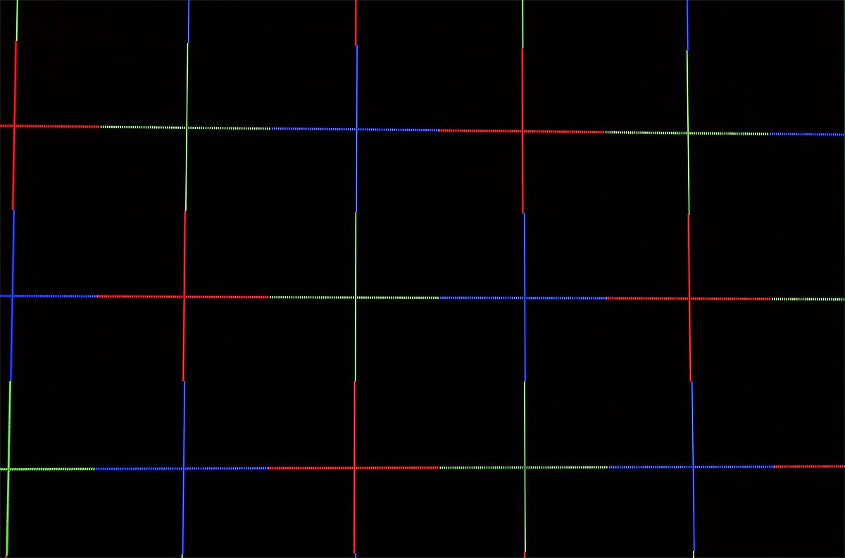

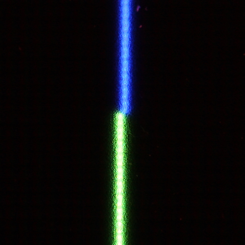

    Convergence:
    Bei mir sieht der Bildschirm wie im Bild 1 aus.
    Waagerecht ist alles Bestens. Senkrecht scheint die blaue Linie am dünnsten, Grün mitteldünn und die rote Linie scheint am dicksten zu sein. Es wirkt auch so als ob die blaue Linie tiefer als die Rote liegt. Die Linien treffen nicht wirklich aufeinander. Am stärksten sichtbar bei Rot-Blau. Bei entsprechendem Abstand zum Monitor ist dies jedoch nicht mehr so stark wahrnehmbar.
    Ursache: ist einfach die Funktionsweise des Panels. Senkrecht können sich die Linien nicht treffen da sie nebeneinander liegen. Scheinbar wird dies durch unterschiedliche Leuchtkraft der Farben etwas ausgeglichen. (bei diesem Test) Deshalb wirkt Rot wohl an breitesten.
    Das alles ist aber völlig normal und kein Grund zur Sorge, denn bei einem normalen Monitorbild (man betrachtet beispielsweise ein Foto) wird jeder Pixel aus drei Subpixeln Rot, Grün und Blau gebildet. Deshalb ist auch bei dem Testbild mit dem Weißen Gitter alles in bester Ordnung.
    Die Fotos sollten alles ohne weitere Worte veranschaulichen. Sie sind teilweise mit offenblende und teilweise stark abgeblendet entstanden. Das letzte Bild ist eine starke Vergrößerung einer neutral weißen Fläche.
    Ich hoffe Du verstehst Deinen Monitor jetzt etwas besser. ?(
    Beste Grüße Michael

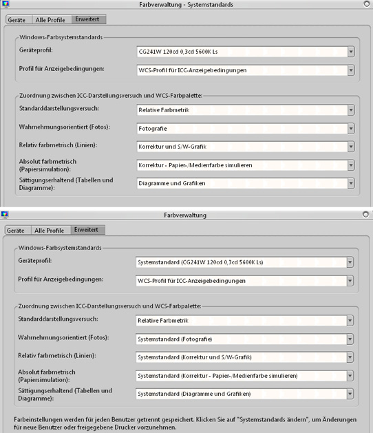

    Mach es mal bitte so: Monitor in Reset. Grafikkarte in Reset (Standardeinstellungen).
    Dann in der Farbverwaltung das Eizo-Werksprofil* als Standard einstellen. Den "Gamma-Loader" oder "Video-LUT-Loader" (oder wie er bei Deiner Software heißt) mal bitte aus dem Autostart schmeißen (einfach auf's Desktop legen... brauchst ihn später ja wieder im Autostart...). Rechner neu starten. Wie sieht es jetzt aus?
    edit:
    * nimm bitte das D5-Profil.

  • Hallo thomo,
    Danke für Deine mühe!

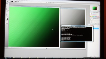

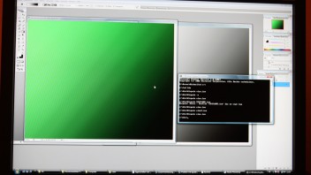

    Habe Deine Vorgehensweise genau befolgt! Habe das alles auch vorher schon so gehandhabt. Aber ich kenne das, wenn man einen Fehler einkreisen will muß man alle möglichen Fehlerquellen ausschließen.
    Also sämtliche Kalibrierungssoftware ist Ordnungsgemäß deinstalliert. Adobe Gamma wurde nie benutzt und ist definitiv nicht aktiv. Im Autostart ist nichts der gleichen zu finden.
    Ich habe das D5 Profil installiert und als Standard festgelegt und neu gestartet. Habe zuvor Monitor und Grafiktreiber zurückgesetzt, war auch vorher auf Standard.
    Habe mir die Verläufe angesehen.
    Internet Explorer: Die vier Grauverläufe wurden sauber dargestellt. Auf den zwei grünen Farbverläufe waren deutlich Streifen zu sehen.
    Photoshop: Das s2431bw.jpg wurde als einziges sauber dargestellt. Alle anderen zeigte deutlich sichtbar Streifenbildung.
    Die Windows Fotogalerie verhielt sich genau wie Photoshop.
    Im Übrigen benutze ich Windows Vista und habe mir auch schon Gedanken darüber gemacht ob es etwas mit dieser WSC-Farbpalette zu tun haben könnte. An den Einstellungen habe ich jedoch nichts geändert.
    Aber auf meinen zweiten PC mit XP SP2 verhält sich der Monitor zumindest im Internet Explorer genauso. Photoshop habe ich auf diesem PC nicht installiert.
    Schaue heute am späten Abend nochmal rein. Nochmals vielen Dank für die Mühe!
    Bin wirklich gespannt woran es nun liegt. Aber so wie der Grüne Farbverlauf in srgb aussieht kann das nicht normal sein.
    Gruß Michael
    Solange kein anderes Monitorprofil hinterlegt ist, nutzt PS sRGB. Jetzt passiert folgendes: PS rechnet die Helligkeitsverteilung der Datei auf Monitor-RGB um (in diesem Fall sRGB), der Monitor hat aber ~ Gamma 2.2 (haben die Eizos eigentlich alle). Da kann bei 8bit schnell Banding resultieren. Das s2431bw.jpg ist im Werksprofil erstellt - kein Wunder also, dass es hiermit gut ging.
    Umgekehrt: wenn er kalibriert und profiliert ist, wird PS diejenigen Dateien sauber anzeigen, die die gleiche Helligkeitsverteilung haben, wie der kalibrierte Monitor.

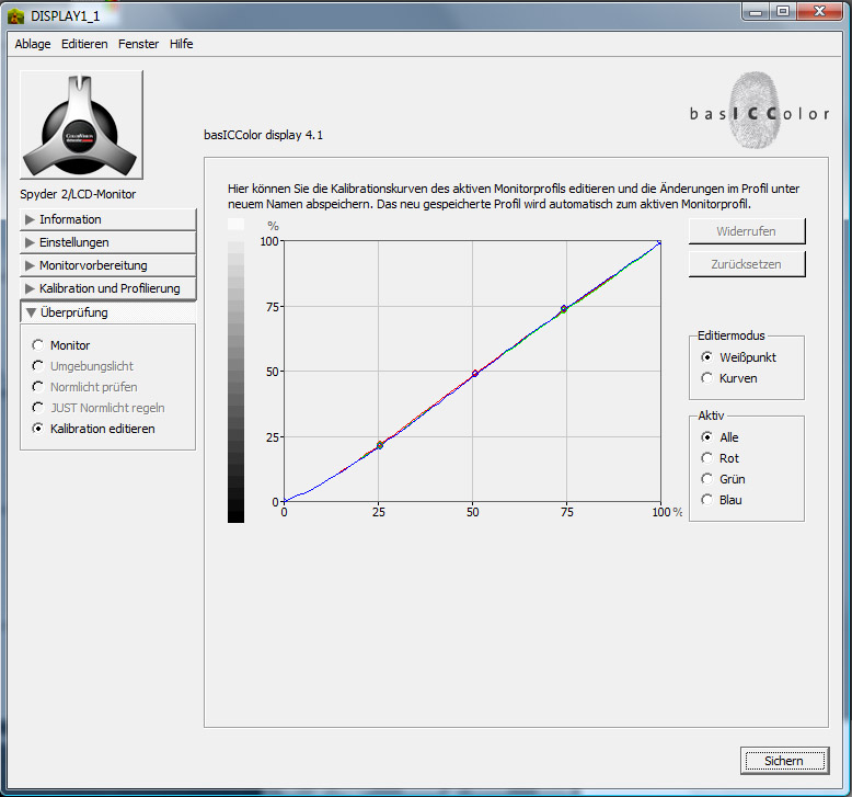

    Von der Kalibrationskurve (Menüpunkt "Überprüfen" in BasICColor Display 4) mach mal bitte einen Screenshot und stelll ihn mal bitte hier ein.

    Die Einstellungen sollten etwa so aussehen wie der Anhang.

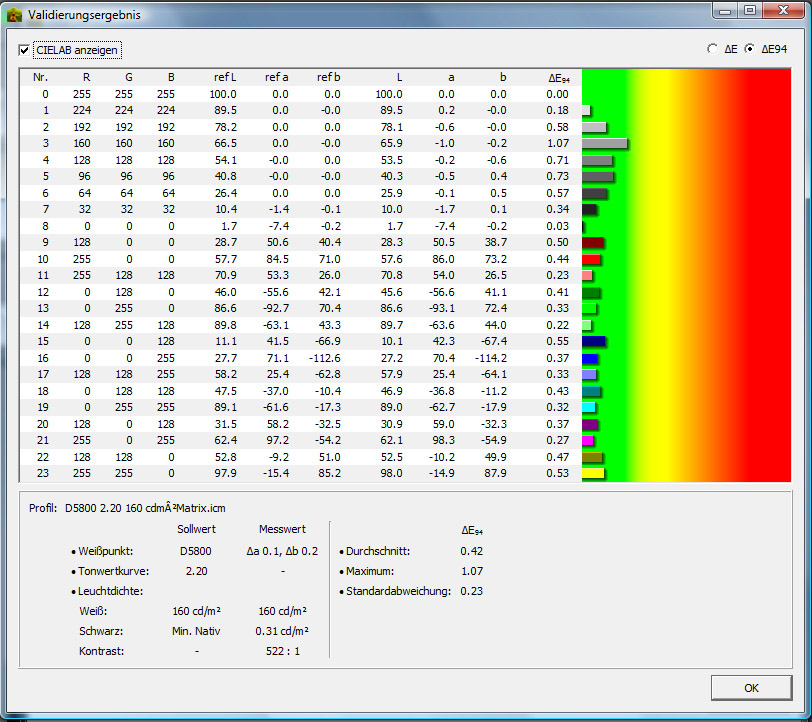

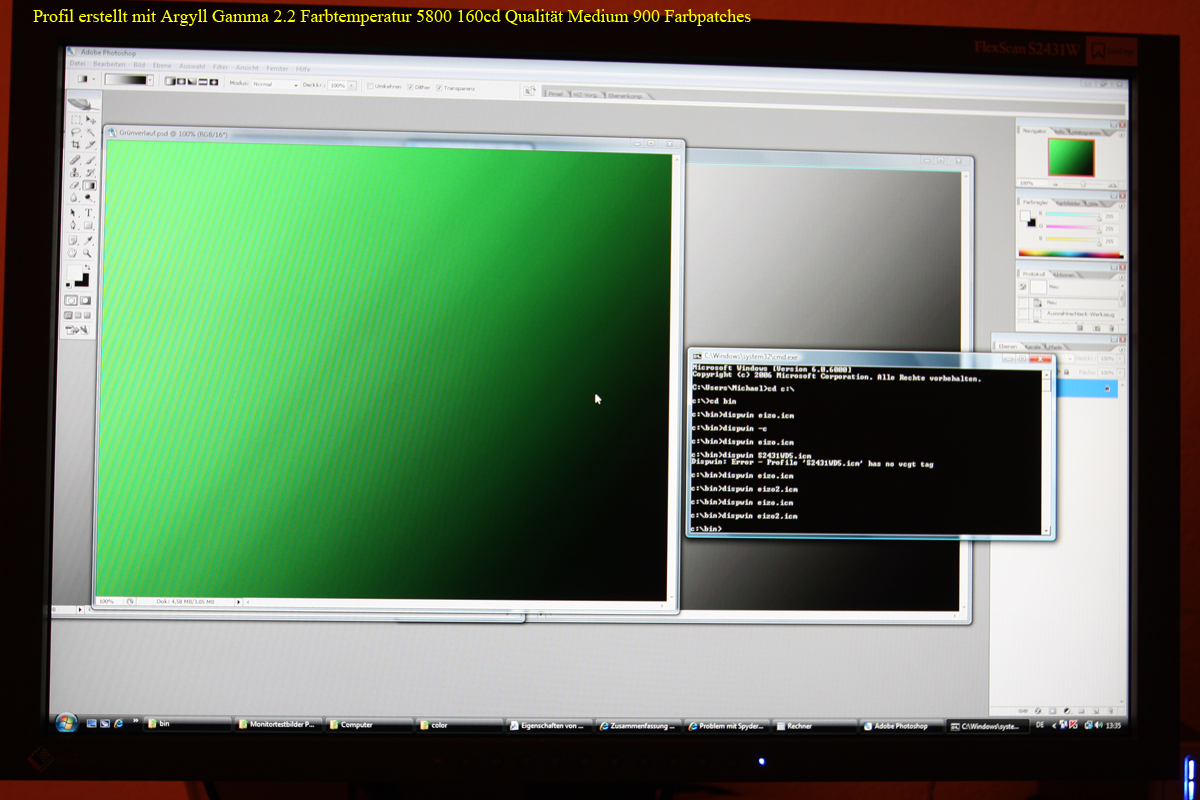

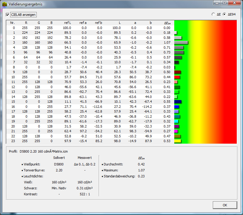

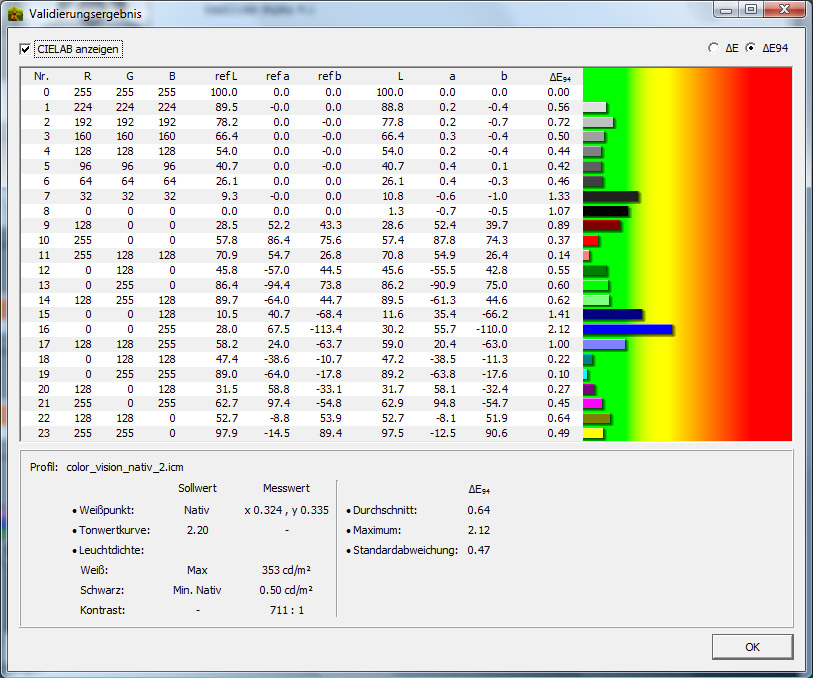

  • Hallo thomo,
    ich habe den Monitor jetzt kalibriet jedoch nicht mit BasICColor, da ich mit dieser Software in Verbindung mit der Spyder2 Hardware sehr schlechte Ergebnisse erzielte.
    In einem Test las ich dann auch das der Spyder2 mit Basic Color zwar etwas besser ist, jedoch insgesamt sehr schlechte Ergebnisse liefert. Ich dachte schon darüber nach mir den Spyder 3 zu zulegen, da dieser von seinen Ergebnissen her nicht weit von den sehr teuren Produkten entfernt sein soll.

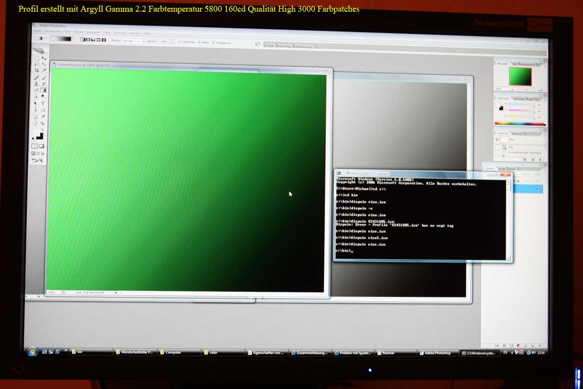

    Dann bin ich auf folgende Anleitung für die Software Argyll gestoßen (Hier). Sicherlich die Webseite selbst wirkt unübersichtlich und man kann erstmal nicht mit der Toolsammlung nichts anfangen.
    Aber mit der Anleitung und mit ein paar Erinnerungen an MS-Dos und C64 Zeiten kommt damit recht gut klar.
    Und das Wichtigste, die Ergebnisse sind zumindest bei mir in Verbindung mit dem Spyder2 wesentlich besser. Argyll scheint irgendwie mehr aus dem Spyder2 heraus zu holen als dies andere Software tut. Jedenfalls habe ich keine dunkel Lila in Grauverläufen mehr wie dies bei BasICColor der Fall war.
    Und ich habe wirklich fast jede Möglichkeit der Einstellungen probiert.
    Ich denke jedoch nicht das Basic Color generell eine schlechte Software ist, sondern ich denke das es an der Kombination mit dem Spyder2 lag.
    Vielleicht gibt es auch unterschiedliche Spyder2 Hardware. Verschiedene Revisionen oder Firmeware.
    Meine Ergebnisse:
    Ich habe zwei Profile mit Gamma 2.2, Farbtemperatur 5800 und 160cd erstellt. Eines wie in der Anleitung vorgeschlagen jedoch mit 900 Farbpatches. Und eines mit Qualität auf High und 3000 Farbpatches.
    Und in der Tat liefert das letztere Profil sichtbar bessere Ergebnisse (nach Deiner Anleitung in PS erstellt). Fotos hänge ich an.
    Fotos sehen in PS recht gut aus. Auch kommen sie recht nah an die Ausbelichtungen auf KodakRoyal, wenn man Farb-Proof mit den KodakRoyal.icc dazu schaltet.
    Insgesamt wirken die Ausbelichtungen jedoch etwas wärmer. Aber damit kann ich gut leben.
    Das einzige was abweichend ins Auge fällt ist eine Aufnahme von einem bunten Vogel (ich weiß nicht mehr wie das Tier heißt) hier sieht das Gefieder an den Seiten am Bauch auf dem Monitor Gelb aus auf der Ausbelichtung fast schon Orange.
    Auch geht das blaue Gefieder am Kopf auf der Ausbelichtung ins leicht in Richtung Lila. Ich hänge das Foto unverändert, nur verkleinert mit an.
    Mal sehen wie bei Dir die Farben aussehen.
    Der Grau verlauf sieht mit dem High Profil schon besser aus. Er weißt jedoch leichte Streifen auf und geht im hellen Bereich leicht ins zart Lila über.
    Die Farbverläufe sehen alle ähnlich aus wie der Grüne im Anhang. Es sind deutlich streifen zu sehen. Da die 3000 Farbpatches jedoch eine deutliche Verbesserung gebracht haben werde ich es in der Nacht mal mit 9000 Farbpatches versuchen. Das dürfte dann bestimmt 8 Stunden brauchen denn bei 3000 dauerte es 2 ½ Stunden. Mal sehen ob das noch weitere Verbesserungen bringt.
    Wie sehen den die Farbverläufe bei Dir aus. Denkst Du das man die Streifen in den Farbverläufen vernachlässigen kann? (sieht in allen Farben ähnlich wie in grün aus außer Türkis das sieht es besser aus)
    Ist das normal bei LCD/TFT Monitoren? Oder sehen Deine Farbverläufe wesentlich besser aus und ich sollte mich an Eizo wenden.
    Womit Kalibrierst Du Deinen Monitor? Ich meine Hardware mäßig, Software wirst Du sicherlich BasICColor benutzen. Hatte Testversion, von den Möglichkeiten hat mir das Programm auch gut gefallen. Was nutzt das aber wenn die Ergebnisse im Zusammenhang mit den Spyder2 nichts Taugen.
    Übrigens sind die Farbverläufe im Eizo Test nur noch leicht streifig. Aber die 5800°k sind ja auch nicht soweit vom nativen Weißpunkt mit ca. 6100°k entfernt.
    So eine Frage habe ich noch. Ich würde gern auf Gamma L* Kalibrieren. Würdest Du davon abraten da es zu weit weg ist von den Monitoreigenen Gammawert oder müßte das zu machen sein?
    Ich weiß sind ne Menge Fragen auf einmal und man hat ja auch noch andere Verpflichtungen. Aber ich würde mich über eine Antwort welche auf meine Fragen eingeht sehr freuen.

    Original von Photoshooter
    ... puh... Farben "beschreiben" ist schwer. Ich würde sagen, dass das tendenziell Richtung Orange geht, aber als "gelb" würde ich es schon bezeichnen.
    Kann ich auch nachvollziehen... geht leicht Richtung Violett.
    hmh, per Ferndiagnose alles schwierig. Ich würde fast denken, Dein Spyder hat einen Treffer. Wie alt ist der denn?
    Bei mir sieht alles homogen aus. Aber der Vergleich ist insofern unfair, als dass ich ein hardwarekalibrierbares Display habe.
    Messgerät ist ein Eye One LT (also das gleiche, wie das Eye One Display 2) und Software st. dem letzten Update Eizos eigene Kalibrationssoftware "Color Navigator 5.1" (leider nur für hardwarekalibrierbare Displays). Vorher mit BC Display 4. In Color Navigator sind Korrekturkurven für die Kombination Messgerät->Monitor hinterlegt, daher geht das damit besser, als mit BC Display 4. Sind aber nur Nuancen über die wir hier nicht weiter diskutieren müssen. BC Display 4 ist ansonsten top.
    Ja, würde ich von abraten. L* macht eigentlich nur Sinn bei hardwarekalibrierbaren Displays. Banding kann bei 8bittiger Kalibration über GraKa sonst richtig heftig werden. Du kannst es ausprobieren... aber ich gehe davon aus, dass das nix wird...
    Tja... ich sehe zwei Möglichkeiten:
    1. Messgerät hat das Zeitliche gesegnet. Vielleicht in einem guten Fotoladen oder sonst wo mal ein anderes Messgerät ausleihen (auch einen anderen Typ - Eye One Display LT/2 oder DTP94) und mal gegenchecken?
    2. Monitor ist nicht optimal (kann ja durchaus sein). Da der aber unkalibriert die Grauverläufe okay anzeigt, würde ich das fast nicht denken. Wie gesagt: leichtes Banding ausgerechnet im Grünkanal... das würde ich eher noch als unkritisch sehen, obwohl das natürlich nicht perfekt ist und zu Denken geben kann. Aber genau diesbezüglich kannst Du ja mit Eizo reden... eigentlich sind die recht kulant.
    Viel Erfolg!
    edit...: ach so!! Welchen Profiltyp erstellt denn Deine antiquarische Software? Ein LUT-Profil oder ein Matrixprofil? Wenn da so viele "Punkte" erzeugt wwerden, dann wird es vielleicht ein LUT sein. Genau das sollte es aber nicht sein... weil das Banding befördern kann. Erst mal ein Matrixprofil erstellen (wenn damit alles klappt, dann kannst Du LUT-Profil noch zusätzlich ausprobieren.,.. aber dazu brauchst Du Photoshop CS3 ... vorhergehende Photoshop-Versionenen haben alle Probleme mit Monitorprofilen in Tabellenform).
    2 Mal editiert, zuletzt von thomo ()
    Original von thomo
    Merkwürdig, dass du die Software antiquarisch nennst, blos weil sie noch kein GUI hat. Immerhin ist das Release-Datum ganze 5 Tage nach der letzten Version von BC Display 4 gelegen. Man kann mit diesem Tool die Profile nach eigenem Gusto kreieren. Beim Tool profile erstellt man mit dem Switch -as ein Matrix + Shaper Profil. Es gibt auch Matrix + Gamma oder eben LUT, wobei letzteres weniger kompatibel sein mag, dafür aber alle Rendering Intents unterstützt.
    Da ich auch einen S2431W besitze: bei mir gibt es auch ganz leichtes Banding, vor allem im dunklen Bereich. Allerdings nur in synthetischen Tests und am Rande der Wahrnehmungsgrenze. Nur bei Grün muss man sich nicht ganz so stark anstrengen, um es zu sehen. Allerdings gibt es keinen riesen Sprung, sondern 4-5 Streifen im dunkleren Bereich, die man ausmachen kann.
    Ich sehe das aber nicht weiter als Problematisch an. Bei einem Foto wäre mir das noch nie aufgefallen.

    Kann die auch Anpassung an CRT und LCD?
  • Ja, es ist alles mögliche erlaubt, auch Printer-Pofilierung ist dabei und es werden die gängigen Colorimeter und auch Photometer wie das Eyeone Pro unterstützt. Allerdings bezweifel ich, dass momentan eine Hardwarekalibrierung realisierbar ist.
    Lies dir bei Interesse einfach ein wenig die (gute) Dokumentation auf der Seite durch und mach dir ein Bild von den Möglichkeiten der Software!
