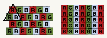

Hallo Rakatack
Ich habe noch nicht die Zeit gehabt deine Gedanken im Erklärungsbedarf bei den Paneltypen zu studieren.
Bin einfach davon ausgegangen, dass der grüne Subpixel beim dunkeln Hintergrund leuchtet.
Also:
Grün, spannungslos, leuchtet, weil das Licht 90° gedreht wird und somit den 2. Polarisator passiert.
Rot, Spannung an, dunkel, weil das Licht den LC gerade durchläuft und am 2. Polarisator absorbiert wird.
Blau, dasselbe wie mit Rot.
Darum kann eigentlich nur der Grüne leuchten.
Und wenn immer Spannung anliegen würde, dann würde er nie Grün leuchten, da sein Licht immer absorbiert würde. Nur Rot und Blau oder einen Mischung aus den beiden würde es noch ergeben.
Die verschiedenen Mode die du erwähnst, habe ich noch nicht studiert ![]()
ZitatWas ist passiert/schiefgelaufen, wenn man einen Pixelfehler hat, z.b. so ein Bildpunkt dauerhaft grün leuchtet ?
Ist es nicht so, dass dann genau einer dieser Thin-Film Transistoren defekt ist und kein Strom durchlässt? Dies bei einem Subpixel mit einem grünen Farbfilter?
