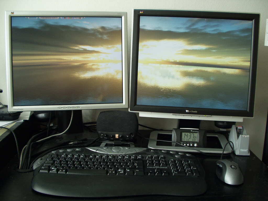

    Mein VX910 (MVA) ist nun seit einem Tag in Betrieb und getestet. Der folgende Bericht steht unter dem Aspekt, dass ich ihn parallel zu einem VP181s betreibe, insbesondere werde ich viel zwischen den beiden TFTs vergleichen.

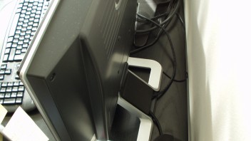

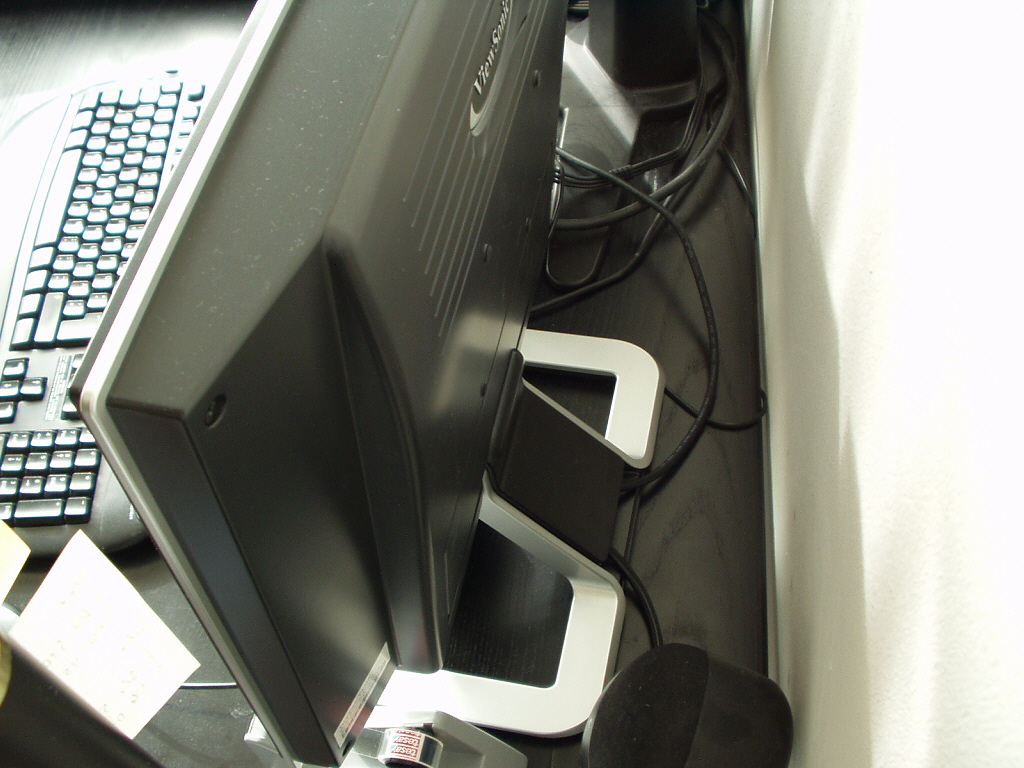

    Das Gehäuse macht einen stabilen Eindruck, die Kabel werden auf der Rückseite verdeckt nach unten geführt, so dass der TFT auch von noch ansehlich ist. Der Standfuß erlaubt ein Neigen nach vorne/hinten, andere Bewegungen sind jedoch nicht möglich.

    ich habe folgendes Problem:
    Meine Grafikkarte hat einen DVI und einen D-Sub Ausgang, an beiden hängt je ein TFT. Das Bild des TFTs, der am DVI-Ausgang hängt, ist einwandfrei, jedoch sieht man auf dem Bild des TFTs am analogen Ausgang eine leichte Überlagerung mit etwas, das aussieht wie ein Relief des Bildes am DVI-Signal (wobei jedoch die Positionen nicht ganz stimmen, als würde das ursprüngliche Bild in ein Puzzle zerlegt und falsch zusammengesetzt). Bewege ich etwas kontrastreiches auf dem Desktop mit DVI-Ausgang (z.B. Notepad mit etwas Text), sieht man es auch auf dem analogen Ausgang. Bei genauer Betrachtung kann man sogar den Text lesen.
    Bisher konnte ich folgendes herausfinden:
    Es scheint nicht an den TFTs zu liegen, das Relief taucht immer auf dem TFT auf, der analog angeschlossen ist, unabhängig davon wie rum ich die TFTs anschließe.
    Es scheint nicht an den Kabeln zu liegen, zumindest ändert ein hin und her Bewegen nichts am Bild.
    Demnach glaube ich, dass es an der Grafikkarte liegt, nur habe ich keine Ahnung, wie ich das Problem beheben könnte. ?(
