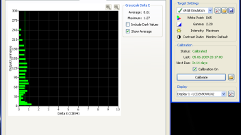

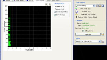

Der neue NEC 2690WUXi2 bringt eine verbesserte sRGB Emulation mit. Ausserdem besitzt der Monitor immerhin 3 LUT's und kann auf sRGB wieauch auf aRGB hardwarekallibriert werden kann. Stellt sich natürlich die Frage ob der NEC 2690WUXi2 das oft gewünschte 2 in 1 Gerät darstellt.
Wenn Ihr den NEC 2690WUXi2 testet, wäre es sehr interessant den deltaE Wert in der hardwarekalibrierten sRGB Emulation zu ermitteln ! Mehr Infos gibts hier: 24'' LCD - blickwinkelstabil und farbtreu

Eine Hardwarekalibration wird mit dem sRGB Modus umso interessanter.
Der Monitor bringt immerhin 3 kalibrierbare LUT's mit !
Assuming you are going to purchase the LCD2690WUXi2, it can be both calibrated and profiled in sRGB Emulation mode with the latest version of SpectraView II. The only restriction is that the gamma correction is fixed to the factory calibrated gamma 2.2 curve. The white point will be correctly adjusted to D65. There is even a shortcut on the On Screen Display to allow you to quickly switch between sRGB Emulation mode and the full color gamut calibrated mode. ( Will Hollingworth - Sr. Product Development Manager - NEC Display Solutions of America, Inc. )
D.h. man kann sowohl die sRGB emulation wieauch den wide gamut bereich kalibrieren und easy im OSD switchen.
Auf alle Fälle wurde beim WUXi2 die sRGB Emulation erheblich verbessert.
Beim WUXi1 konnte der white Point nicht und die Intensität nur begrenzt kalibriert werden.
Auszug aus dem Handbuch Spectraview II (sRGB Emulation)
- The Factory Preset white point is used on the following models: LCD2690WUXi, LCD3090WQXi and P221W. It is not possible to adjust the white point of the sRGB Emulation mode on these models. The calibration will only adjust the Intensity and generate an ICC/ColorSync profile of the display on these models. The resulting Delta-E values may be higher than normal because the white point is not adjusted using the calibration sensor.
- The range of Intensity values that the display can be calibrated to using the sRGB Emulation target is limited on the LCD2690WUXi. It may not be possible to achieve low Intensity values (below roughly 120-150 cd/m²).
- The LCD2690WUXi2 will adjust the white point as well as the Intensity.
Was denkt Ihr - eine semiprofessionelle Nutzung von sRGB und aRGB mit dem 2690WUXi2 möglich? Eine Hardwarekalibration ist alternativ mit Basiccolor umsetzbar. Einfach im sRGB Modus switchen und schon kann der sRGB LUT kalibriert werden. Wäre sehr interessant wenn PRAD beim 2690WUXi2 im hardwarekalibrierten sRGB Modus den DeltaE ermitteln könnte...
